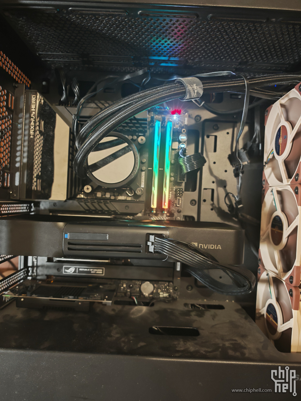

主板debug显示白灯 d4
主板:华硕 z790 hero
CPU: 13900ks
内存:32GB*2
电源:昆仑KL-1250G 1250瓦 ATX3.0电源 16Pin显卡供电
显卡 : Rtx pro 6000
Ps: 用4090-48G启动正常
PS2: 已经改过强制PCIE4.0 以及PCIE5.0 故障依旧

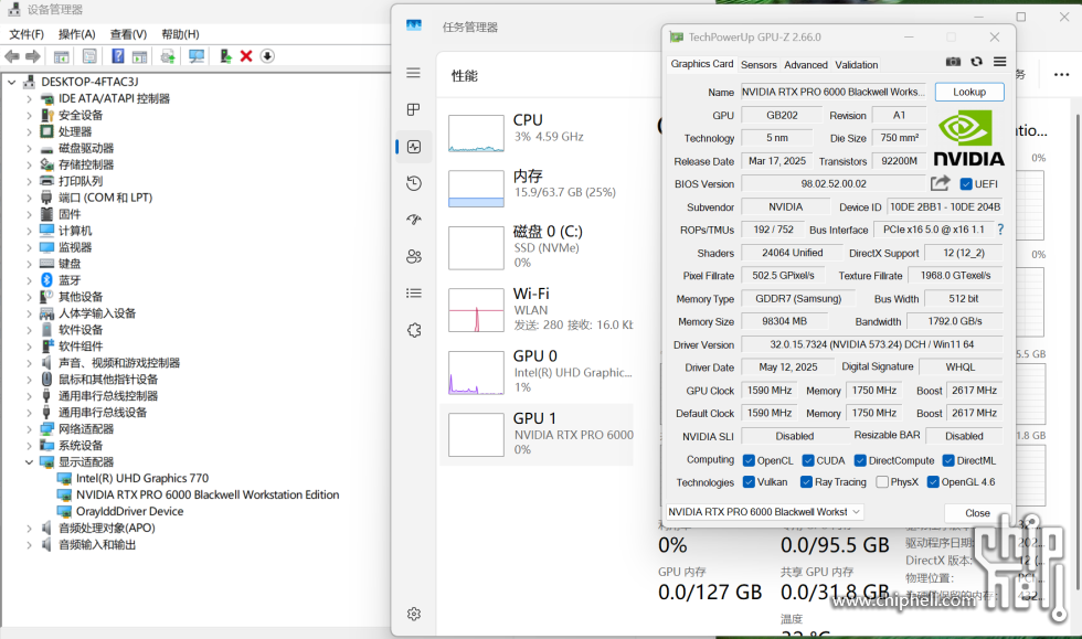

关闭Resize BAR能够识别了
感谢NamiKo320

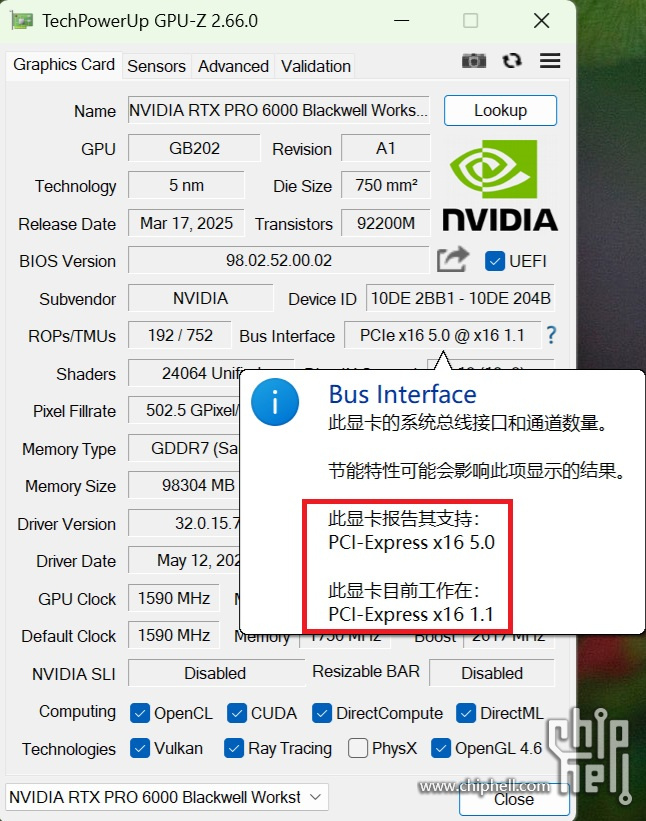

新问题,PCIE 不是5.0 而是  PCIE1.1(强制PCIE4.0 以及PCIE5.0 故障依旧,2个PCIE插槽都这样)

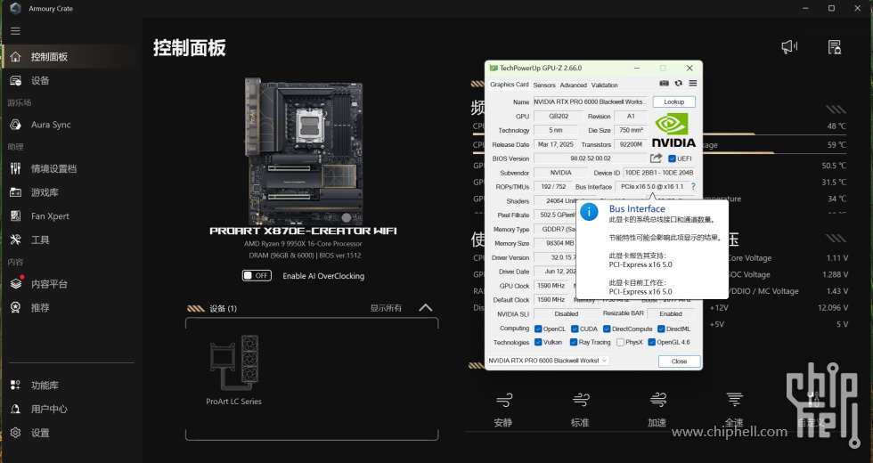

初步计划,买一套新的,就买论坛里其使用这款显卡没问题的同款主板先排除主板、电源这类问题
论坛上https://www.chiphell.com/thread-2695807-1-1.html[电脑] RTX 5090 FE 的破壁人 —— RTX PRO 6000 Blackwell Workstation Edition ITX 装机,用的是AMD CPU主板(MSI B650 Edge itx),可以正常使用,可能确实是intel家用主板的问题;
6.20 日 更新了AMD套餐后故障消除

发表于 2025-6-6 22:22 来自手机 | 显示全部楼层
godspeed66 发表于 2025-6-6 22:19
已经强制改过PCIE4了,还是不行
把机箱放倒躺下看看是不是没插紧

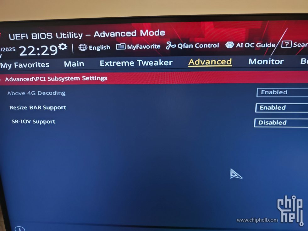

发表于 2025-6-6 22:23 | 显示全部楼层
这个应该也要开Above 4G Decoding和Re-Size BAR吧
发表于 2025-6-6 22:26 | 显示全部楼层
BIOS显卡初始化失败,估计是Above 4G Decoding没开
 楼主| 发表于 2025-6-6 22:27 | 显示全部楼层
开了
默认启用的
 楼主| 发表于 2025-6-6 22:28 | 显示全部楼层
Mashiro_plan_C 发表于 2025-6-6 22:22
把机箱放倒躺下看看是不是没插紧
竖着 躺着都试过了

 楼主| 发表于 2025-6-6 22:35 | 显示全部楼层
Above 4G Decoding 开了

发表于 2025-6-6 23:14 | 显示全部楼层
关闭Resize BAR把,牙膏的Z790估计还不支持,AMD的 x870有可能性,撕裂者已经能用了。

 楼主| 发表于 2025-6-7 00:20 | 显示全部楼层
NamiKo320 发表于 2025-6-6 23:14
关闭Resize BAR把,牙膏的Z790估计还不支持,AMD的 x870有可能性,撕裂者已经能用了。 ...
膜拜大神
万分感谢
发表于 2025-6-7 00:52 | 显示全部楼层
godspeed66 发表于 2025-6-7 00:20
膜拜大神
万分感谢
resize bar关闭不是会导致10%性能下降吗,而且没听说不支持Z790,真的是这个原因?
 楼主| 发表于 2025-6-7 01:21 | 显示全部楼层
高兴早了。。。。。
新故障
发表于 2025-6-7 01:28 | 显示全部楼层
没有负载1.1很正常啊,你点下旁边那个问号跑一下渲染测试呢。
 楼主| 发表于 2025-6-7 01:31 | 显示全部楼层
单卡4090 是一直 显示PCIE4.0 X16
目前RTX PRO 6000 是即使运行也就是PCIE3.0
发表于 2025-6-7 01:45 | 显示全部楼层
之前一直跑在4.0是因为开了性能模式吗?
不过最高3.0确实不正常。

发表于 2025-6-7 09:41 | 显示全部楼层
N卡速度会变的,你无负载就跑在低速率,有负载就动态变化,你跑个压力测试看看!!!
发表于 2025-6-7 10:11 | 显示全部楼层
啊,点旁边那个问好啊
