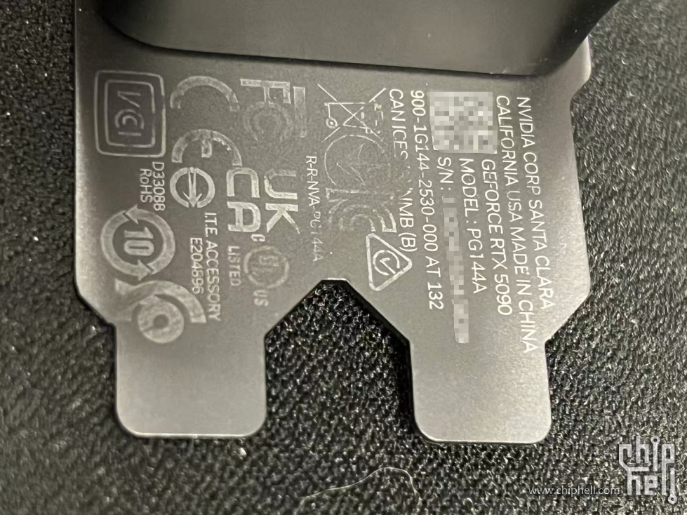

50系FE显卡的序列号信息是印刷而并非激光雕刻,而且位置在显卡挡板的内侧,这样装进机箱并散发出的热量会擦除其支架上印刷的序列号。序列号消失意味着万一卡坏了保修会非常麻烦。
我今天拆开看了一眼(显卡安装一次,第一次拆已经这样了)

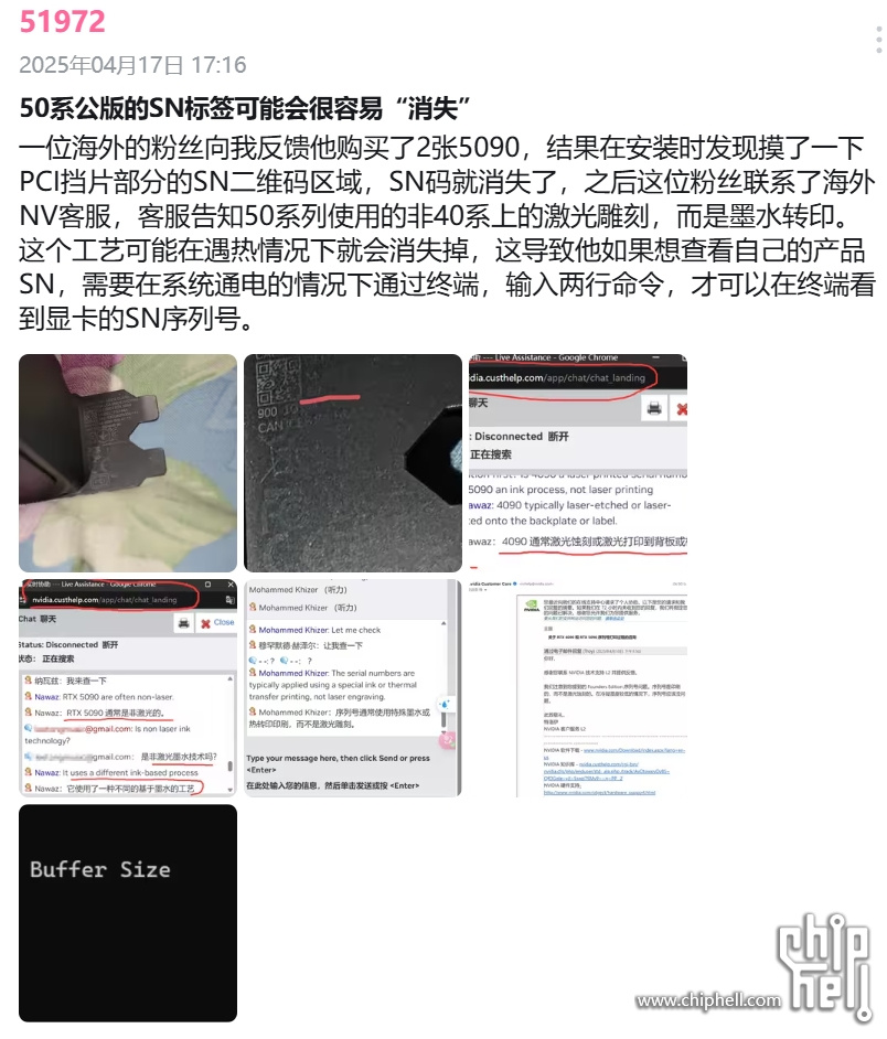

网上也发现了更为严重的情况
https://t.bilibili.com/1056746475217747971
建议各位FE用户,做三个操作
1.尽快拍照显卡挡板内侧,保留显卡的序列号照片以备保修用。
2.保留包装盒!保留包装盒!保留包装盒!保留包装盒!检查包装上的序列号。

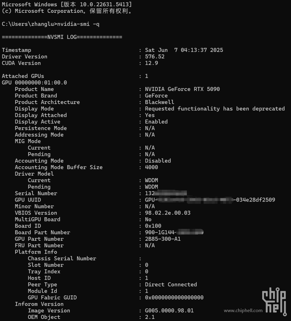

2.CMD命令提示符,输入nvidia-smi -q可以查看内置在显卡里的序列号信息,尽快截图保存。
以上三步确保显卡序列号三号合一(1最重要。1消失了,2无法为其证明是同一张卡。3在显卡坏了的时候也就无法通过这样去检测了。)

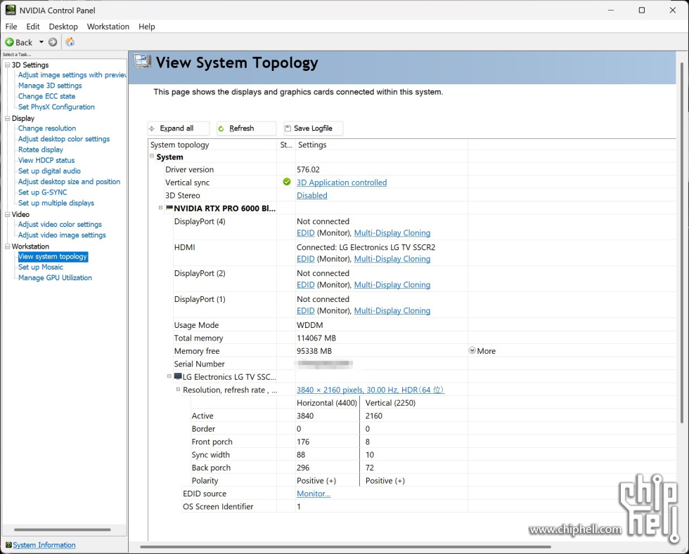

不知道为啥工作站专业卡能在驱动里面显示序列号但是其他的卡不行,得通过命令行显示。
另外专业卡的序列号是贴纸贴在外面的,可能是方便清点吧
