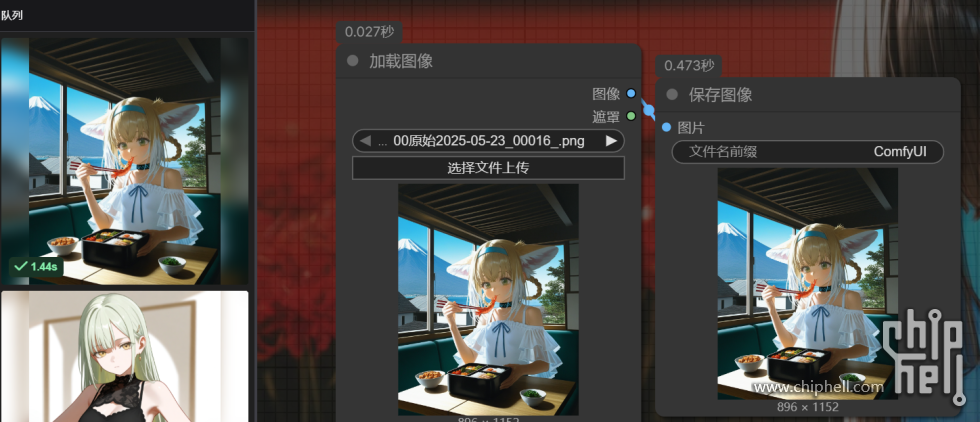

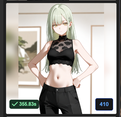

QQ图片20250614024231.png 技嘉魔鹰4080,降压超频tse1.48w
QQ截图20250614024249.png 七彩虹火神5090D,降压超频tes2.56w
这两张卡应该FP16都是和原本的差不太多,
工作流中:
1.除了底图全部都用了first Block Cache,4080应该没有炸显存(cmfyui关闭共享,实际资源管理也没见到使用共享)
2.Ksample参数一致,全流程画图数量一致(410那个角标),一批8张不过选择器
3.分辨率有小出入(4080那个记录是832*1216,和5090D是896*1152,像素量是后者高其实,经过分块后差距会进一步拉大)
4.5090D的工作流不再使用分块VAE(这个是差异的大头)不再清理显存蛐蛐二次元底模怎么可能会炸
5.5090D的工作流一张底图图只保存两次(4080的工作流每张底图保存了4次,comfyui的保存不知为啥很慢)
QQ截图20250614030229.png 这么简单运行时都要1秒
实际工作流中速度差异远比纸面FP16差异要大(目前只用了FP16)
只看单个Ksampler,eularA的提升幅度似乎比dpmpp_2m低,然后这两者也都确实没有2倍,调度器似乎不太受影响
最后po张自己的图

第一步出图1/8张1024*1024范围的图在ksampler的时间大约就是3/22秒(5090d)和5/34秒(4080),模型是各种il+noob的混合,看想要什么画风,30步eularA+normal,不缩放cfg
中间有一步有flux的介入,主要是我想跑anine in real lift风格的2.5次元图,
这一步是在cn控制下,用flux增加少许真实纹理,其实远比IPA要慢,(我自己瞎几把摸索出来的),也是这一步导致之前16g显存在这步都要前后清显存,vae还要分块
不过最近我发现有用framePack单帧出图来实现自动溶图的节点,还没做对比
其他就是常规的TTP分块放大和脸部detail er了
