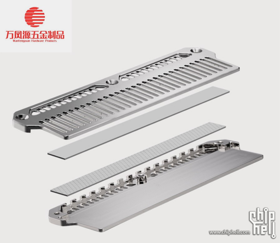

发现内存马甲是个暴利的东西,好点的居然比FC140这些大块头贵。。。。一般的,都接近120-200。。。。不就两个夹芯金属片吗?真是贵到离谱。1688批发市场这个要买10条才50一个,单买65RMB一条,1对130

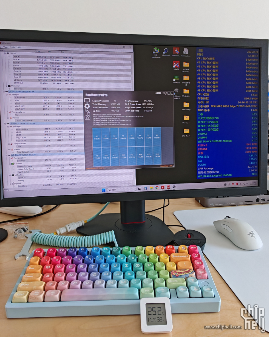

我是风冷FC140,风能照顾到内存条,所以我觉得铝也不错了,另外室温31度左右,TM5 6分钟的内存温度不安装散热片最高到65度,安装了最高53度.....aida应该显示的是PMIC的温度吧?

万凤源我去1688看,以为48元一条,结果是10条才能起批发 ....你52元一条价格已经很低了

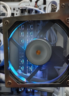

发表于 2025-6-10 09:23 | 显示全部楼层
ppzhong 发表于 2025-6-10 08:39
所以我在PMIC也加了导热贴,这个明宣的散热片安装视频到处都是误导人,坑....视频的PMIC不贴导热贴,另外安 ...
据我所知现在DDR5测温都是PMIC上测的。
53℃不算低了吧,如果能过测就还可以。我现在是一把T30对着吹,TM5和RunMemtest过测不到37℃。正常PUBG游戏也就在35℃左右。
为防止广告嫌疑截了个图

我室温31度,你是25度.......不装马甲65度以上...
