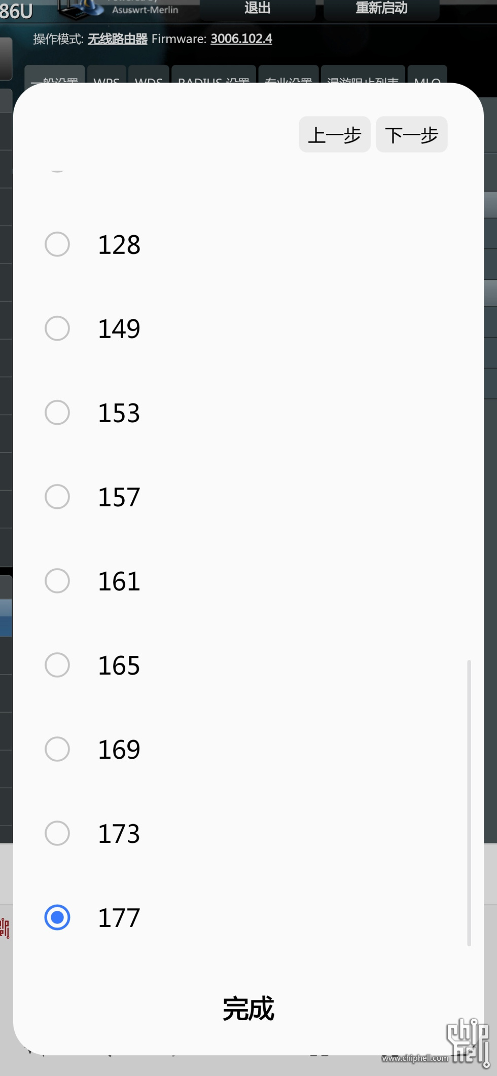

ajyz 发表于 2025-6-11 10:02
44信道单点又不足以提供160m频宽的,你不知道国内就一组160m可用,需要占用36-64全部信道,而48后面的80m ...

发表于 2025-6-11 14:30 | 显示全部楼层
你这169-177信道能用吗,有些终端设备连165信道都不能用
