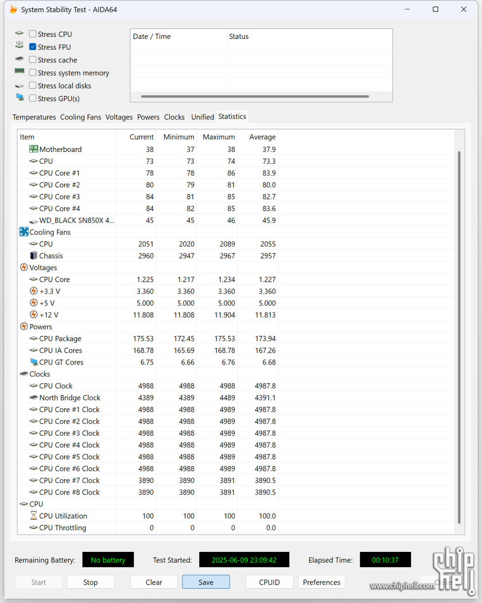

很多年前开始就陆陆续续入手了几个猫头鹰散热器,总体印象是外观做工世界一流,性能就麻麻。这次因为折腾九州风神CH160抄袭了油管博主的散热配置,购入了D12L。开箱第一印象依然美好,外观和做工顶呱呱,抱着试一试的心态开始了反复的测试工作,经过几日折腾,给D12L应有的评分(按官方能力指数148)100分,完全达到了宣传的性能。下面是大热天压制火力全开的13600KF数据,当然优良的机箱风道和暴力的机箱风扇T30也功不可没。

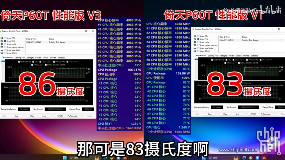

D12L这么强?我刚换上P60T,用的是V2版本的风扇,13600KF搭配B板电压1.23V左右,室温30度单烤FPU也差不多85度

你看看你的最大功耗是多少?我降压后的最大功耗(跑FPU)是175.5W,我的降压幅度是-0.115。P60T我没有用过不知道和D12L的比较如何,网上倒是好评如潮。另外你说的温度85度是表里面的哪个温度呢?可以的话发个测试结果表过来我看看。

为了您这句话,我专门去查了一下B站的徐老师评测,他的测试CPU正好也是13600KF,看这个截图的功耗和温度P60T是没有D12L强哦。
