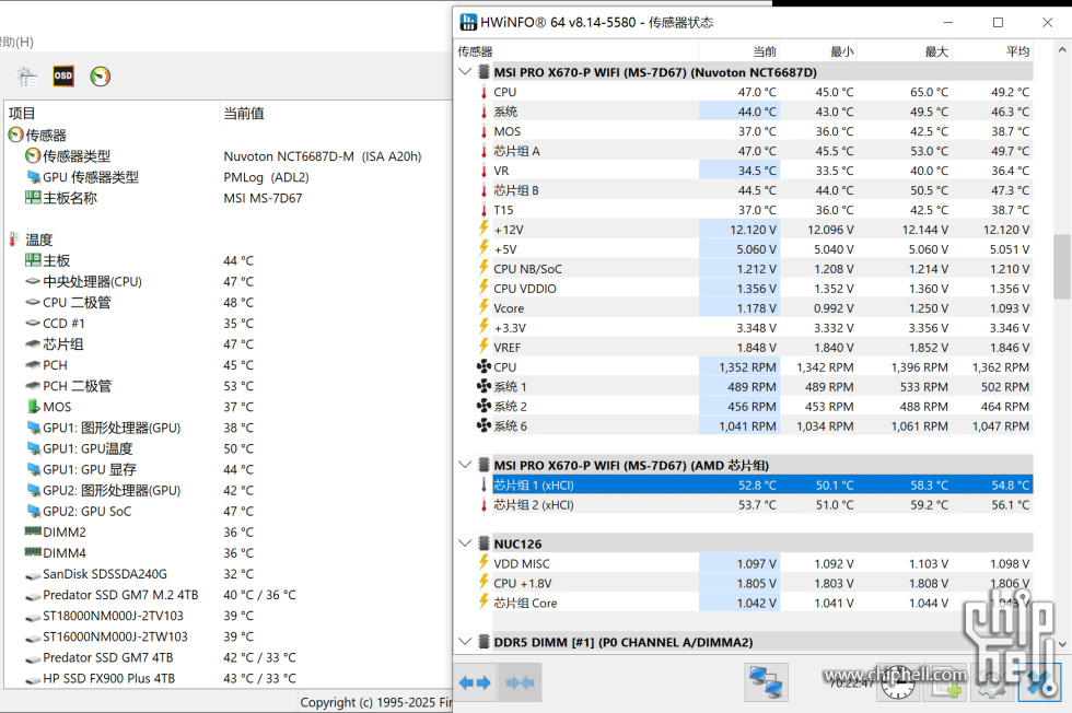

发表于 2025-6-26 19:39 | 显示全部楼层
我买的强森实业QF-1850 2.0mm的,压缩率50%的氮化铝,和90000一样可以搓成球的那种软
之前我的二仙桥7X度,现在5X度
发表于 2025-6-26 22:04 | 显示全部楼层
