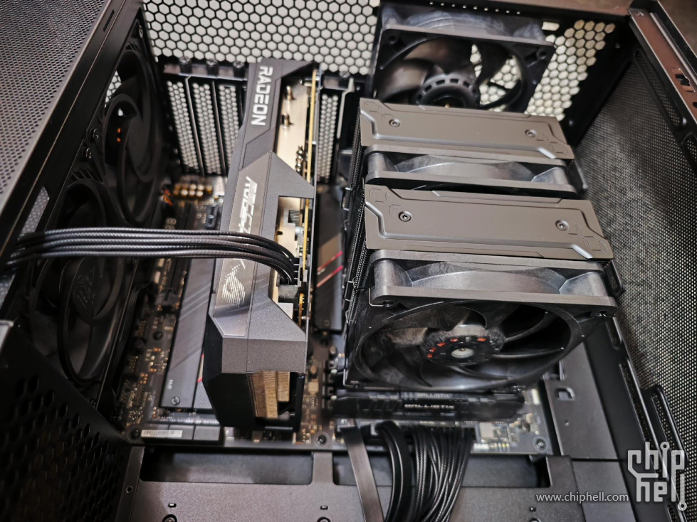

z06d风评基本上是12cm双塔里面最好的,回流焊工艺。特别是这个塔体+攀威自家断货一万年P12E更各位神仙甄选搭配,正好拆了两把9ra下来正好试试
先下结论,这是用过性能最好的塔

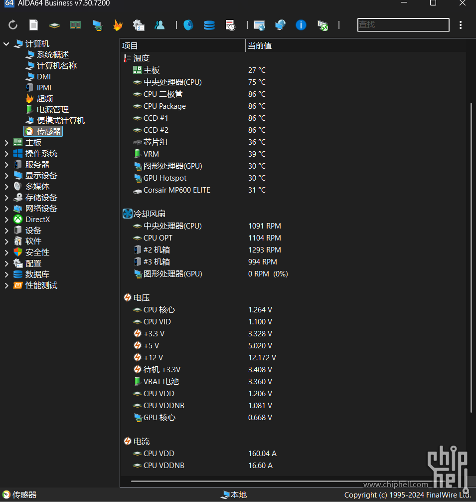

5950x+酷冷钻石硅脂+z06d+两把12025的9ra。9ra设置在75度下20%转速(非常安静区间),室温24度,fpu烤鸡220w左右
强的没边了,压在75度,比酷冷612强多多多了
细节上攀威z06d做的更是棒,am4附带了专门的防掰掉扣具,am5则带一个塑料小装甲,所有背板和扣具都是金属的,风扇扣具还特意给了6个非常好评。至于附带的两把扇子风评其实也不错,不过掂量了一下感觉比较轻、扇叶也不是梆硬那种,轴承标注是新奇的“mfdb”,跟m25挺像的
攀威z06d性能极强,售价259,很推荐了

我就是612换过来的,这个塔日常体验好挺多的,现在干什么都没有听到机箱风扇加速(75度为界),当然不排除9ra赢太多

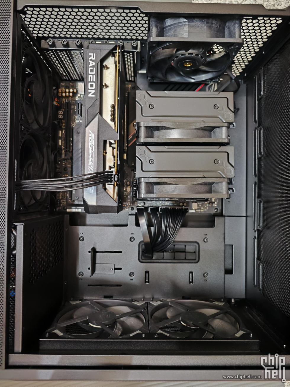

发表于 2025-6-10 17:26 | 显示全部楼层
你这机箱看着菊花能装个12cm啊?
怎么看着就8-9cm
发表于 2025-6-10 18:55 | 显示全部楼层
不能只看 温度
功耗对应温度
我这边360W  核心90度
请问 你这个温度 是多少功耗的

我是冲着初版P60T代工厂的名头从从P60T v2换到z06D
实际压9950X并没有感觉到有啥明显差异,看评测说原装扇子不错,到手质地偏软,也没直接用
个人感觉这个塔体最大的优势是在保持性能的同时把宽度限制在125mm的宽度,尤其适合类似B850M迫击炮这种cpu下移且显卡在第一槽位的主板
当然他们家的P12E风扇确实不错,性价比确实优秀

 楼主| 发表于 2025-6-11 01:29 | 显示全部楼层
近两年用过的高风冷:酷冷t824和612、深圳某民fc140和某个七热管和pa140、追风者t6黑化和原色
风评来源:散热纠察仙贝队长的评论区(挺多人发图)和这玩意的购物评论
本来就是在伟大的金钱豹之子酷里奥p60t和这玩意之间考虑,刚好这玩意的评论区里面有人写了一句“酷里奥的爹来了“,又专门给am4做了个防掰扣具,再加上名头是做过p12e的攀威,就它了
实际用起来也确实是我自己用过的最安静稳定的,超出我预期那就来夸夸,最初的目的就是为了用上两把9ra(摊手

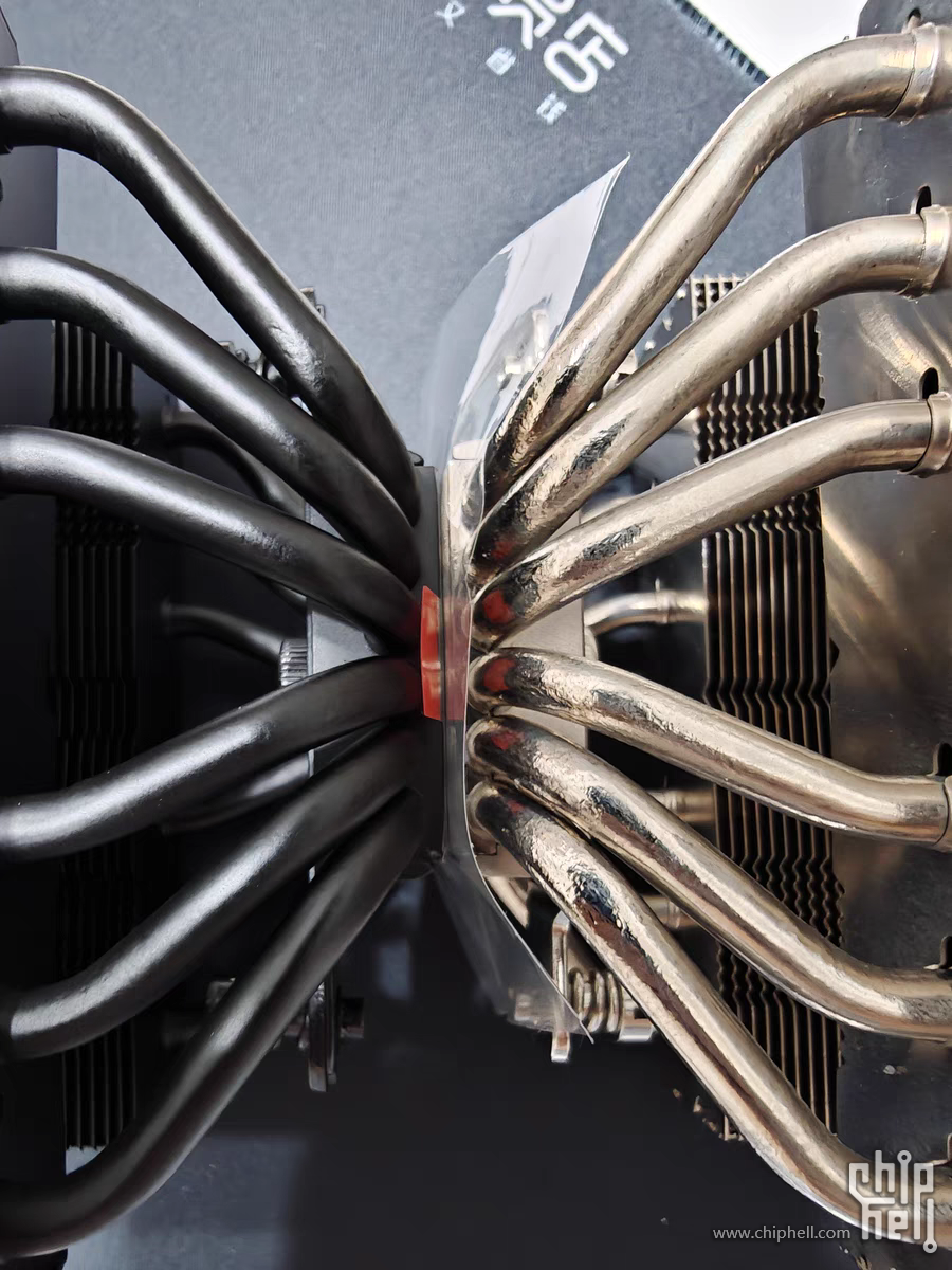

好像说这两个散热用的模具是一个个啊,只是风扇不同
发表于 2025-6-23 17:26 来自手机 | 显示全部楼层
不一样,我拍了两个塔体对比。黑色的是z06d
