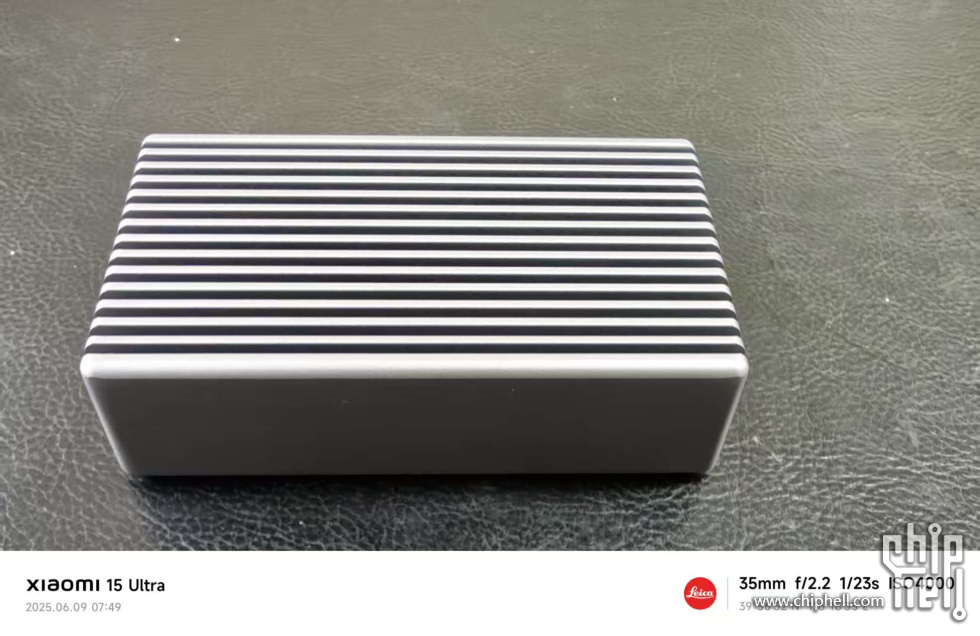

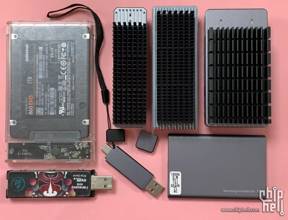

最近收到了硬酷新推出的USB4.0硬盘盒,入手真是沉甸甸的,一整块铝坨,净重339克。

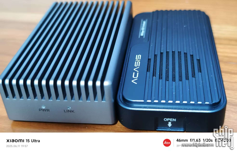

我是从来没看过这么厚的硬盘盒,有多厚呢?我不说数据了,直接来个对比图。

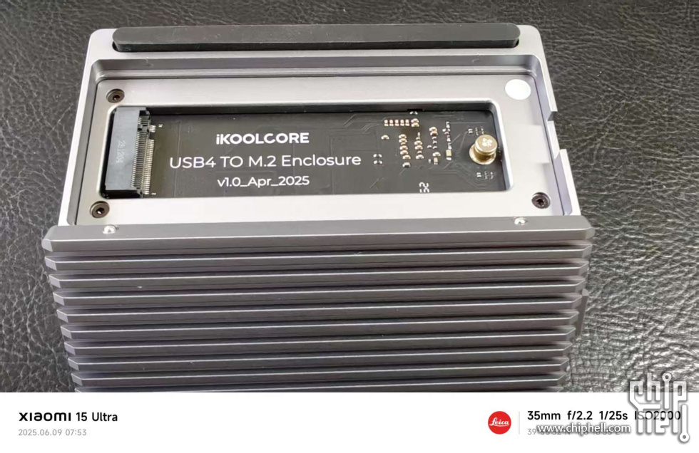

将近有阿卡西斯雷电5硬盘盒2个厚,硕大的散热鳍片,里面是无风扇设计。
也不要想多了,虽然硕大,里面也只能放一条2280的nvme硬盘。

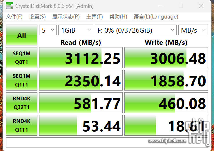

里面放入一条4T的西数850X硬盘,这货现在已经不叫西数了,叫闪迪。不管怎样,先测个速吧。

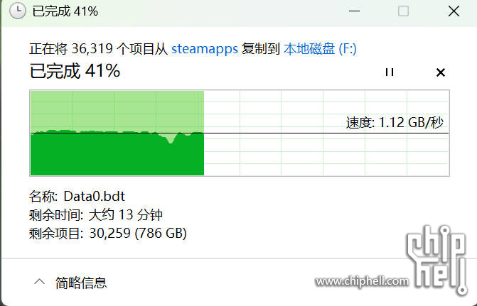

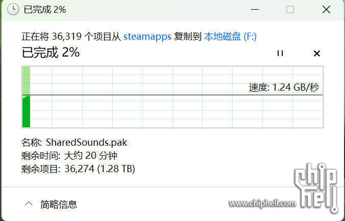

貌似就是正常的速度。那我来点狠的,做个破坏性测试。我把1.3T的游戏数据从电脑拷贝到这个硬盘盒的硬盘里。
初始写入速度在1.2G/S左右。
预估拷贝用时20分钟,硬盘盒初始温度29°,室温28°,看来屋里要开空调了。
拷贝7分钟后,速度基本未降,硬盘盒温度来到46°,此时diskinfo显示硬盘盒内的硬盘已经61°,继续写入。

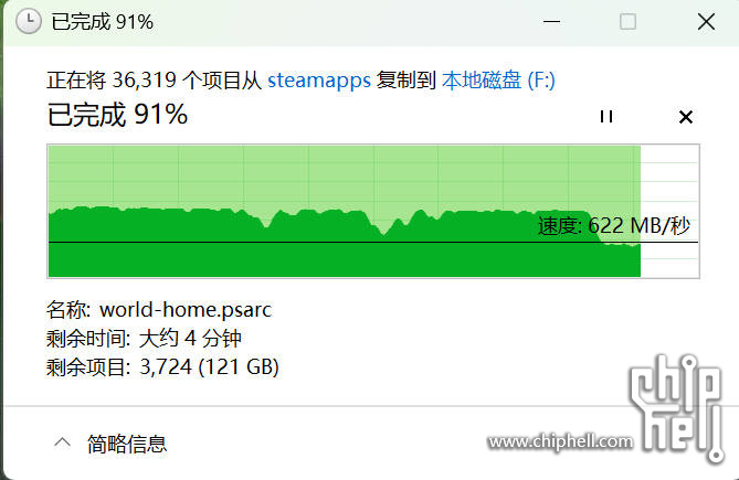

15分钟后,速度开始有些波动,此时,硬盘温度61°,硬盘盒温度51°。
最后,确实在20分钟的时候把1.3T数据都写入了,全程速度比较稳定,这么大数据量的写入速度保持这么稳定的,这确实是我用过的第一款硬盘盒。

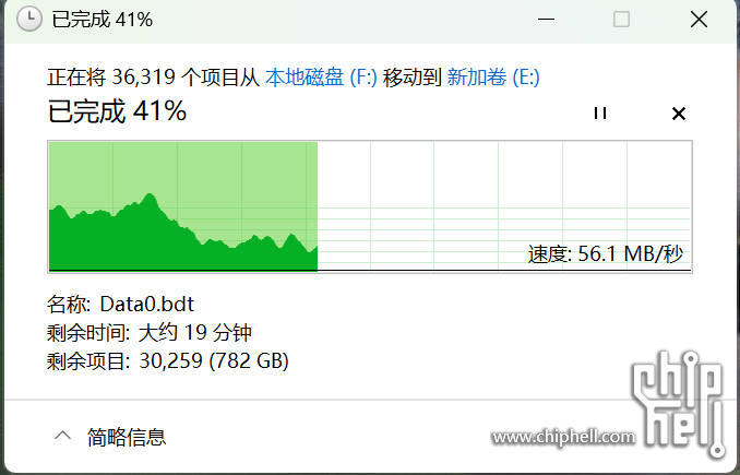

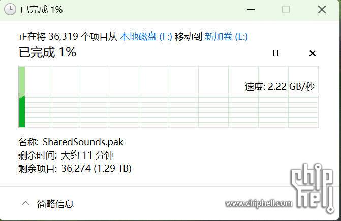

然后,我的破坏性测速继续,我再把这1.3T的数据写回电脑,这个读取速度更厉害,来到了2.2G/S左右。
预估时间只要11分钟。但是,问题出现了,大概5分钟后,硬盘来到63°,硬盘盒达到55°,这个时候的硬盘盒摸着是明显烫手的,然后速度开始爆降。
然后,是滴,没有然后了,电脑中被写入数据的盘掉了。此时,硬盘盒温度55°,硬盘盒内的硬盘温度65°。
应该说,这个硬盘盒还确实是独一份的存在。外观上看,虽然过于厚重,但质感不错。大数据持续读写速度比较稳定,持续15分钟以上1G/S的写入速度和持续5分钟以上的2G/S的读取速度,读取5分钟这个根源并不在硬盘盒,而是电脑中被写入的硬盘温度过高,硬盘盒本身应该还是在正常范围。这样的持续读写速度我是没有在其它任何一个硬盘盒上实现过,而且这是一款完全被动散热的硬盘盒,无风扇,零噪音。

复制大文件尚可,4K小文件异常低下

感谢强哥实测,补充个长宽高参数:10.6 x 6.2 x 3cm。其实就是齿高导致的厚重,想要散热又想要小体积,除了内嵌风扇,没别的方法,要么就加壳体的齿片,整个产品就变厚。没得办法

硬盘盒USB4主控有温控?怎么读盘63度就降速呢,照理说现在M.2盘内置到主板上的话,怎么也得80度才开始降速吧;
AIDA64能读到M.2盘自身的温度墙不?一般在AIDA64-存储设备-ATA栏目里
