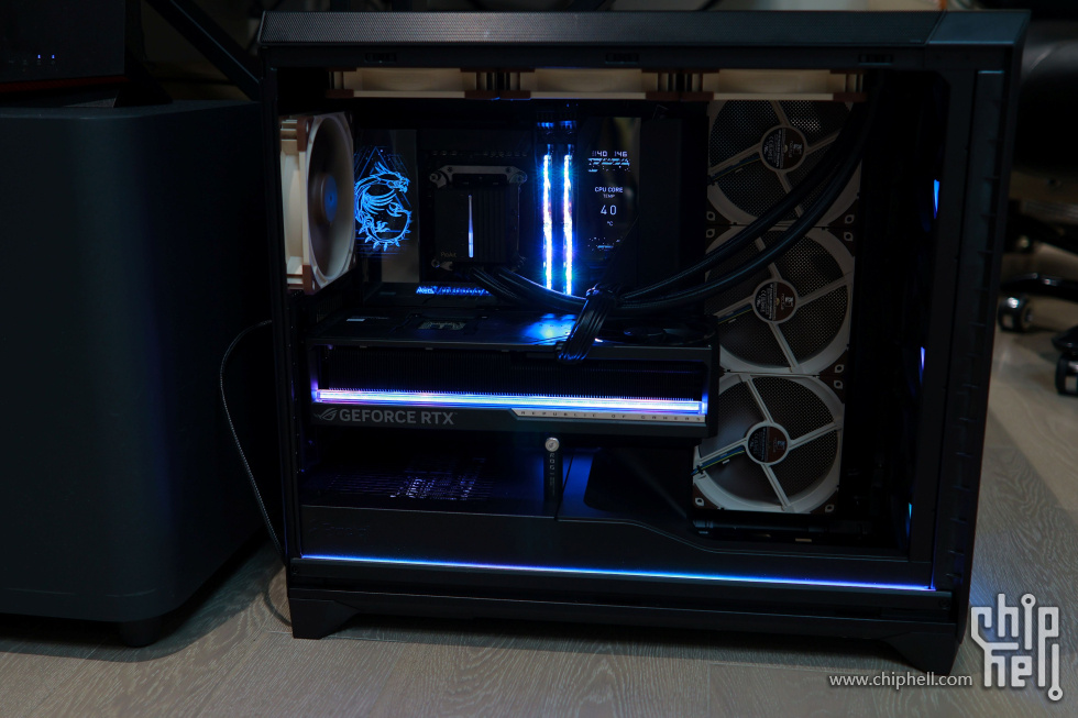

最近装了台新电脑,把原来的98x3+4090+PA602无光全风冷的组合丢给家人玩LOL去了。
有一些分享,有一些曲折:
配置如下:
CPU: 9800x3d 盒装
主板:MEG X870E Godlike
内存:芝奇 皇家戟 32Gx2 6000 C26 1.45v
SSD:三星 9100pro 4T
显卡:ROG 5090夜神
电源:海韵 PX1200
AIO:华硕 LC420(换了3把A14x25 G2)
机箱:分形工艺 Meshify3 XL Ambience RGB 黑色
其他风扇:4把A14x25 G2(侧3 后1)
不会拍照,随便看看。和肉眼看到的灯光效果相比,照片只能拍出30%的美。我为了搭配这个机箱的灯光,调了几个小时内存和显卡的光。
装机过程中给我惊艳的主要是Meshify3 XL这个机箱。他在保持了风道设计与扩展性的同时,拥有目前我认为最好看的氛围灯(漫反射灯光)。
我本来的方案是在前面板装了两个FD的无光180mm风扇替换他3个原装140mm风扇。但是在第一次安装后被Meshify3这个机箱的灯光布设设计、灯光预设方案所折服。乖乖的换回了他前面板的3个原装RGB风扇。
装机过程里几个小心得:
1. Meshify3能买XL别买普通版。能买顶配的Ambience版别买其他两个版本
2. 超神这个主板一言难尽,装起来又太麻烦,慎买
3. Meshify3的风扇PWM调速只能读到主板给的数据。所以你的主板和显卡最好能买同一个厂商的,或者你让主板能读到GPU温度,并且传给机箱风扇。我这不知道是超神看不起夜神还是夜神看不上超神,反正主板bios里读不出GPU温度。
后续改进思路:
我应该会在今年晚些时候把冷排、侧面和后部的一共7把咖喱色的猫扇换成黑化版A14x25 G2。现在先将就将就
小吐槽:
我这颗盒装98x3开出了雕雷二相性。SP115,默认电压也很低。但负压一旦超过20,fpu单烤就会死机。PBO/定压定频都折腾了一通,R23基本在21000。少数设置可以到23000,重启一下再跑又变成21000。
算了,又不是不能用……

这算是Meshify3XL氛围光版首发了   侧面的灯线和夜深蛮搭的

 楼主| 发表于 2025-6-12 13:02 | 显示全部楼层
夜神在RGB里属于属于质感比较好的了。但和Meshify3的氛围光一比,肉眼可见的颗粒感和动态尺钝感就出来了。我喊了几个玩装机的朋友来现场看过,都觉得不一般。
夜神要达到FD给Meshify3预设的那种动画效果,需要用到Aura Creator自己做动画效果。但效果依然不如FD。只能期待未来有哪家AIC找FD来设计显卡散热并且兼容FD的Adjust Pro灯光系统了。酷冷的极限可能就是夜神了。

说实话看起来好难受,灯又不灯,猫又不猫的,哈哈哈哈哈,话说正面进风和那个侧面的进风不会破坏风道完整性吗
 楼主| 发表于 2025-6-12 18:30 | 显示全部楼层
pp8848 发表于 2025-6-12 15:50
说实话看起来好难受,灯又不灯,猫又不猫的,哈哈哈哈哈,话说正面进风和那个侧面的进风不会破坏风道完整性 ...
这个问题我也问了FD的工程师,工程师让我自己测试……我测试了一下,并且把结果回复给了他们:
I ran a one-hour Furmark stress test with the CPU AIO set to auto and the front fans fixed at 1500 RPM. Results:
Side-fan setupCPUGPU
All side fans off46 °C74 °C
Only bottom side fan at 900 RPM46 °C72 °C
Bottom + middle side fans at 900 RPM45 °C71.8 °C
All three side fans at 900 RPM44 °C71.6 °C
For my build, adding a bottom side fan makes the biggest difference on a long triple-fan GPU. The middle and top side fans mostly feed the case with fresh air, helping both the GPU and the CPU radiator.
总结一下大概就是:前进风量大于侧进风量的前提下,侧面底部的风扇可以降低GPU(5090夜神)2度。侧中和侧上更多的是提供整体的进风。
当然,为了更严谨,过几天我会把侧面三个风扇拆了换上原装导风板,再测一下温度。
