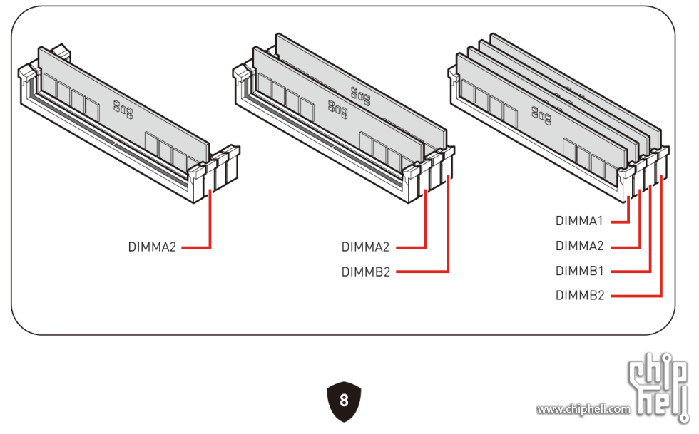

之前不是发了个微星b650m主板售后的帖子吗?123槽不能用
刚才售后打电话说,amd的主板优先是不让使用13槽的,只有先插满了24槽,13槽才有用,这个说法倒是没听过。
也不知道这个是不是真的哦
不过我记起来了,后面换的华硕b850重炮手,我测试内存插槽的时候,确实只插13槽的时候不开机,换了24槽正常。
我不是讨论电气性能啊,请大家务必不要在吐槽我“优先24”这种建议了。
我看了不同厂家的说明书,有的写务必先插24,有的写建议先插24。
但是我看网上有的人发帖说,也有插13可以开机的。所以部分am5主板确实是可以用13的。
所以我的疑惑是,13是不是有的厂家在机制里限制了就是不准用。

发表于 2025-6-12 10:26 | 显示全部楼层
记得看说明书,上面也是这么写的

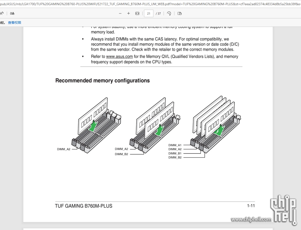

我觉得这和啥主板完全没关系,是普遍情况
下面是华硕英特尔B760主板的说明书,一根时候,两根时候,四根时候的安装方法,
最后我想说老老实实按照说明书操作不就好了

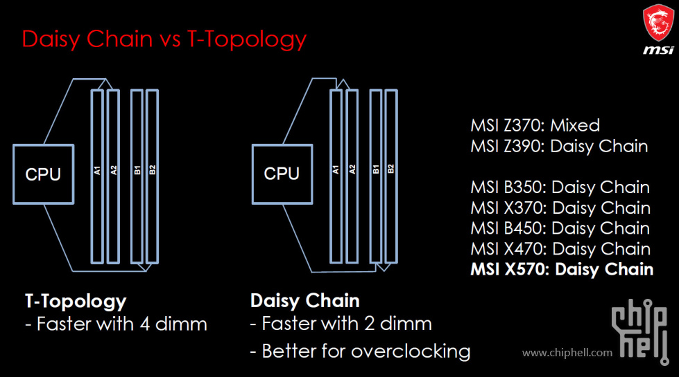

发表于 2025-6-12 10:45 | 显示全部楼层
电路设计问题,2/4槽信号质量最好

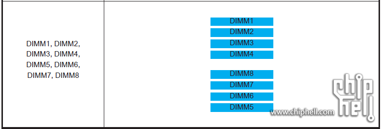

发表于 2025-6-12 10:47 | 显示全部楼层
皇冠3.0L 发表于 2025-6-12 10:39
这属于计划报废的一环,2槽损坏的话,内存插134槽都无法开机,等于主板废了
