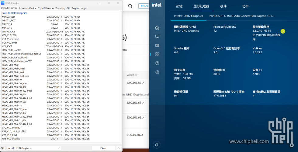

我的设备是ThinkPad P16 Gen2 (i9-13950HX  RTX4000ada Laptop),核显支持8K解码。笔记本屏幕为4k HDR800带Dolby Vision认证
核显硬解支持情况以及驱动版本
核显硬解支持情况以及驱动版本
播放器用的是k-lite解码包里的MPC-HC,LAV解码器+MPC渲染器渲染。
问题一:核显播放8K 60Fps视频帧率只有30左右,使用独显则正常。
当我尝试使用核显播放任何 8K 60FPS 视频格式(例如 HEVC、VP9、AV1)时,OSD 显示实际帧速率约为 30FPS,并且丢帧。视频解码利用率徘徊在 50% 左右。但是直接浏览器播放,帧率正常,视频解码利用率在 50% 到 100% 之间波动。
当我在 Windows 设置中将 MPC-HC 设置为高性能(使用 RTX 4000 Ada 进行解码)时,帧速率正常。但是换回由Windows决定或者省电模式(集成显卡)后再播放就问题依旧。

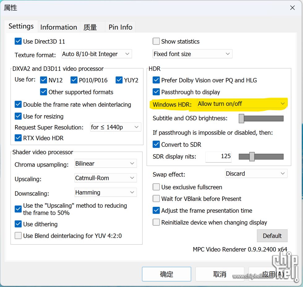

问题二:MPC渲染器里设置播放HDR片源时自动打开系统HDR开关,关闭播放器时则自动关闭系统HDR(根据片源自动打开关闭系统HDR开关)后遇到颜色不正问题,具体流程如下:
MPC渲染器设置
MPC渲染器设置
打开HDR片源➡闪屏一下➡播放视频的同时显示屏颜色偏蓝颜色不正➡关闭播放器➡闪屏一下➡系统关闭HDR➡校色文件失效
                                         如果在此时打开系统设置窗口,颜色就恢复正常了                            如果在此时打开系统设置窗口,颜色就恢复正常了
