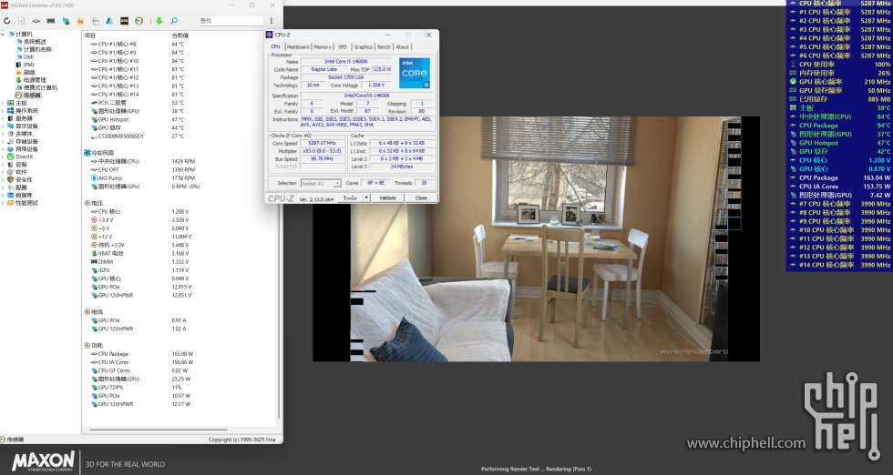

目前用的是TUF B660M-PLUS D4,搭配12490F使用,Aida64测试CPU+FPU全核3.99Ghz,功耗65W,进bios看了一圈,能够定制的内容比较少,这板子也不能超到5Ghz,618看到有优惠,心痒痒购入14600K,想请教下各位,换14600K继续默认用,还是再上个Z板超频玩?
听取各位大佬的意见后没换主板
微码:0X12F,版本3801,14600K;
关闭cep,offset -0.12 防掉压level 6;
测试结果:R23 1.208V电压,CPU Z测试:1.154V电压,我这颗U体质比较弱。
