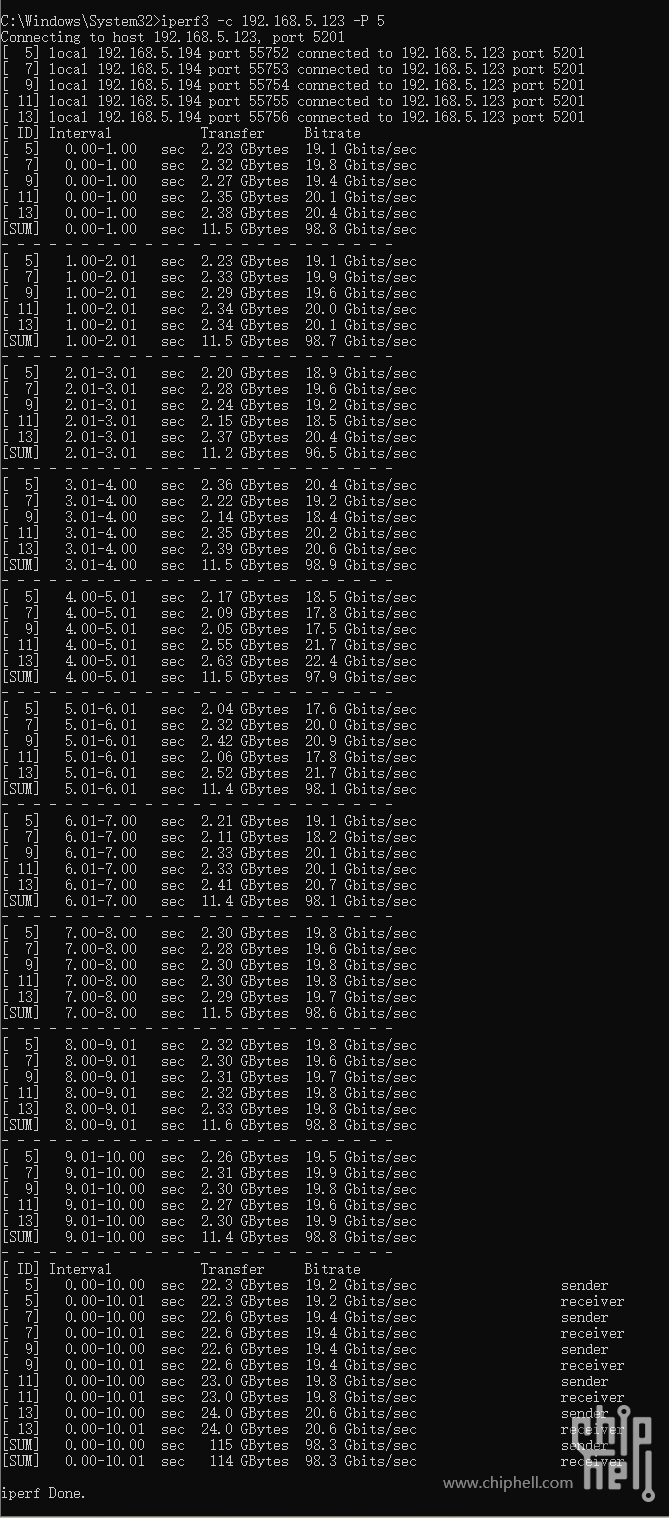

发表于 2025-10-18 14:13 | 显示全部楼层
最近新入个小主机,插上mcx516a-cdat做客户端,服务端威联通epyc平台,ipfer3 5线程才能拉满,98g
 楼主| 发表于 2025-10-19 11:50 | 显示全部楼层
98Gbps 很高了,直连吗,我过交换机了,之前几台机器直连打流会高一点
发表于 2025-10-19 12:02 | 显示全部楼层
同款交换机7308r
 楼主| 发表于 2025-10-19 14:16 | 显示全部楼层
那看来还得是 MLX,您机器 CPU 是什么?另外 MLX 的发热怎么样?
100G 模块太热,QSW-7308R-4X 我换了万转暴力扇正面进风口还是太窄了,图保修没敢动
发表于 2025-10-19 15:01 | 显示全部楼层
100G 模块太热,QSW-7308R-4X 我换了万 ...
客户端9955hx 服务端7f52 卡很热,加风扇了,我用了两对模块确实热,还有一根铜缆就跟没工作一样,非常凉
