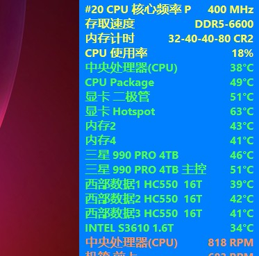

发表于 2025-6-16 11:53 | 显示全部楼层
我Z890 第一槽 现在待机主控就50度了 SSD是46度

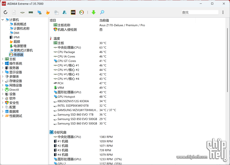

发表于 2025-6-16 13:33 | 显示全部楼层
建议你换装M.2的散热器,推荐库里奥的带热管的。

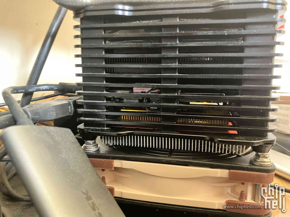

叠加散热片可以的,稍有风扫过就效果明显;
我的小主机主板背面的M.2只能被动散热(机内限高11mm左右,无风),刚折腾到满意:M.2-->硅脂+铜散热片-->2mm铝合金机箱底壳-->0.5mm导热垫填空-->硅脂+铝散热片-->外部猫头鹰风扇最低转速,挂下载(读盘多)正常用的情况从原来60多度降到50度,完全待机可以到43度(仍比不过MLC的凉快,三星sm961可以在室温30度时待机36-37度,笔记本风扇不转,就是容量最大1T不太够),
硬盘用的是发热大户三星970ep,PCB之前被散热片顶得内凹了1-2mm,中间一个颗粒涂硅脂也接触不好,外侧颗粒和主控倒是接触良好,导致主控一直比颗粒温度低5-7度(颗粒温度在前、主控温度在后)温度倒挂...
楼主的场景比我这简单多了,65度应该烫手了(手指在原厂散热片上面放不住5秒);必要时把导热垫也换换试试效果
另外可以用U盘PE系统启动,静置一会,此时完全不读每个SSD,看看最低温度到多少,作为目标值参考
