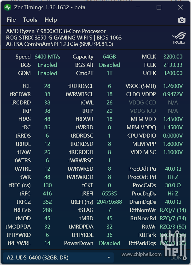

十天前半夜冲动消费买了一颗9800x3d,主板是很一般的ROG B850-G 小吹雪,内存十铨T-Create 32Gx2 A-Die,设置6400c28直接过了内存测试。这几天收了收小参,没怎么加电压也很稳定。
BIOS是外网翻到的更新了Agesa 1.2.0.3e的版本,官网还没上。SOC电压用HWinfo查看是1.25。CPU设置了PBO+200频率和-35电压(试过-40过不了极端浮点重载测试)。
昨晚试了试电压时序全部不变,频率改到6600、fclk2200也能进系统,但是过不了测试。大概再折腾一下还是可以上6600(哪怕时序C30)的,但是感觉没必要了。
