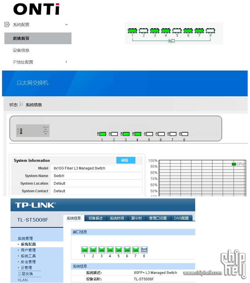

我直接买了个20块钱的笔记本散热垫在下面吹
发表于 2025-6-18 22:45 | 显示全部楼层
TP-Link 和杂牌的差异就体现在这里
5008F 全部插满AOC光跳线,虽然热,但是稳定运行没问题。
另外两个,不能全部插满,全部插满会有光模块过热断网。
发表于 2025-6-18 22:53 | 显示全部楼层
我之前也是5008F,后来过保坏了。
本来想着继续买个,结果一看怎么还涨价了,就买了个400多的犀利卫视
发表于 2025-6-18 22:57 | 显示全部楼层
叶子烟 发表于 2025-6-18 22:53
我之前也是5008F,后来过保坏了。
本来想着继续买个,结果一看怎么还涨价了,就买了个400多的犀利卫视 ...
我图片中间那个就是希力威视,光模块全部插满会过热。
上次取光模块出来,发现烫得没法触摸。。。。
然后就改成中间有间隔插线了。
