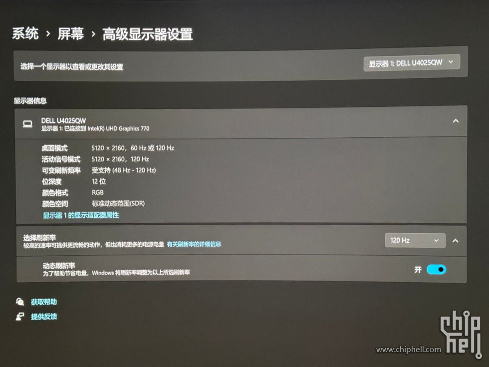

刚换了台DELL U4025QW 5K带鱼屏,因为不玩游戏,DELL7000SFF主机一直用的i7 12700内置UHD770核显,买之前咨询卖家都表示核显肯定不能完美支持U4025QW的5K 120HZ高刷,本来已经打算为新显示器配独显,没想到一番设置竟然完美支持,这下省钱了。

DP1.4+DSC,上限应该是4K+240Hz,所以楼主这个5K+120Hz还是很轻松。

另外卡不卡啊
肯定是DSC的,DP1.4甚至连4K 120HZ 10bit的不压缩输出都撑不住。

发表于 2025-6-17 21:29 | 显示全部楼层
我看了一下这款显示器的参数,“色彩支持10.7 亿色(8 位 + A-FRC)”,8位抖到10位而已,怎么会显示12位的?
