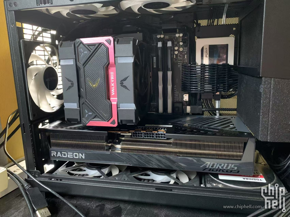

这真的得看个人需求了,像我的需求就是紧凑型机箱上厚显卡,还要兼顾最下面PCIE插槽的扩展性,那非一槽主板不可了。
18CM长的老电源差点就阻碍显卡装上去。

 楼主| 发表于 2025-6-20 09:51 | 显示全部楼层
兵库北的微笑 发表于 2025-6-20 09:04
这真的得看个人需求了,像我的需求就是紧凑型机箱上厚显卡,还要兼顾最下面PCIE插槽的扩展性,那非一槽主板 ...
你好! 请问能否留意下你机箱里这块机械硬盘的温度? 比如待机时多少度? 游戏时多少度?
一直想买这个结构的机箱,但对硬盘温度心有顾虑。

发表于 2025-6-20 10:27 | 显示全部楼层
我这个机械盘只是用来当仓库和下载盘的,游戏时和待机温度没太大差别,再热也就40度左右吧
