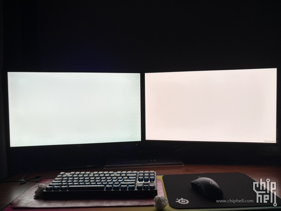

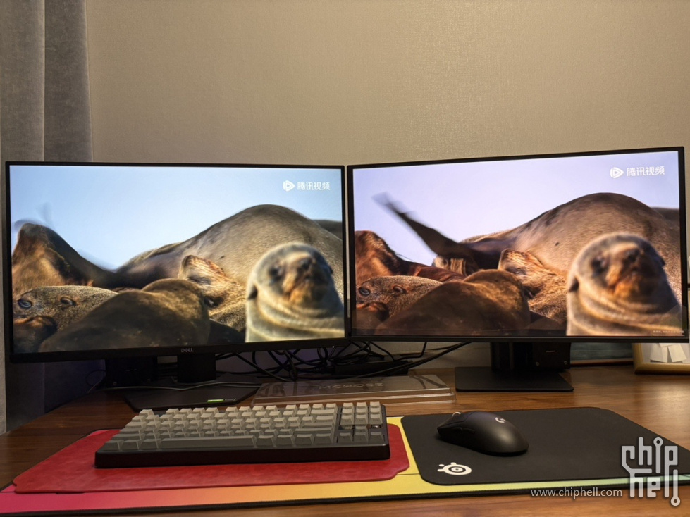

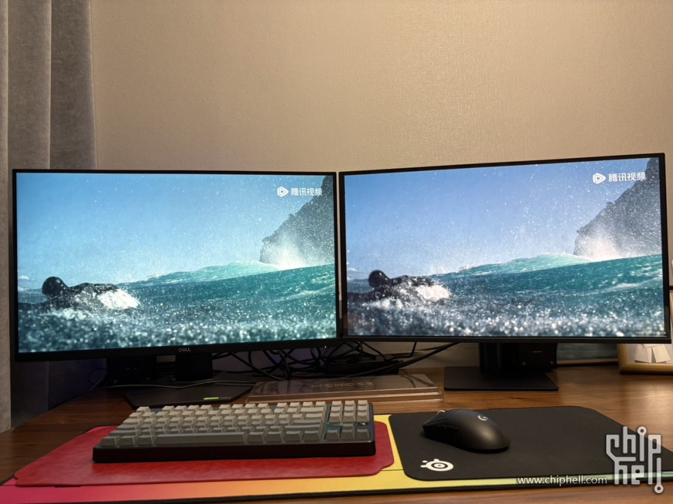

[外设] 又来请教显示器,OLED比IPS要黄吗?

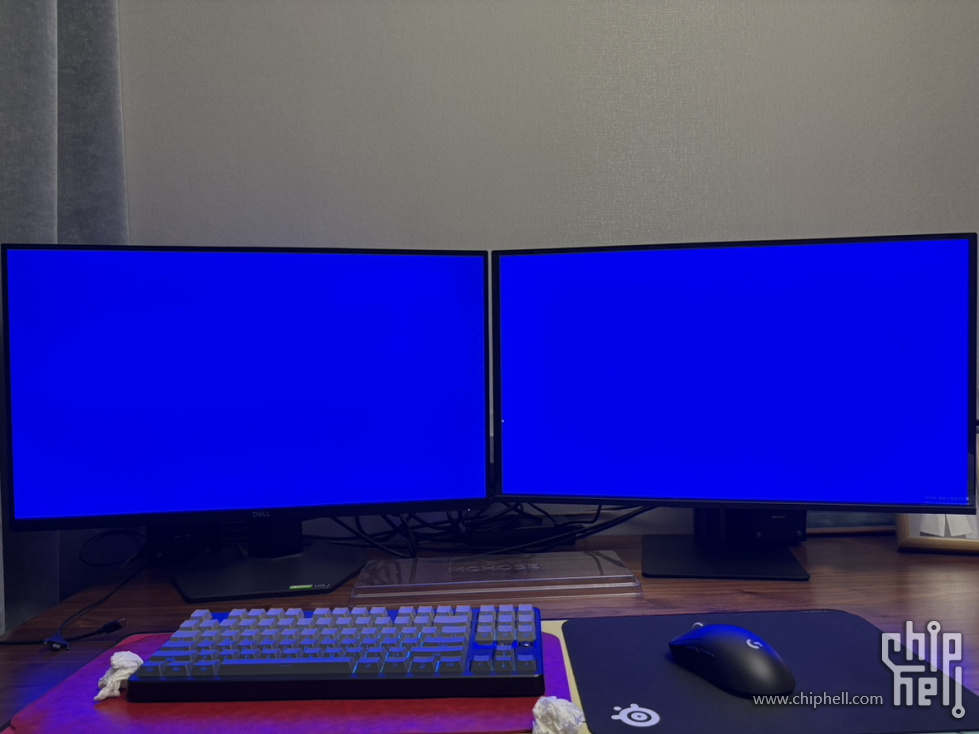

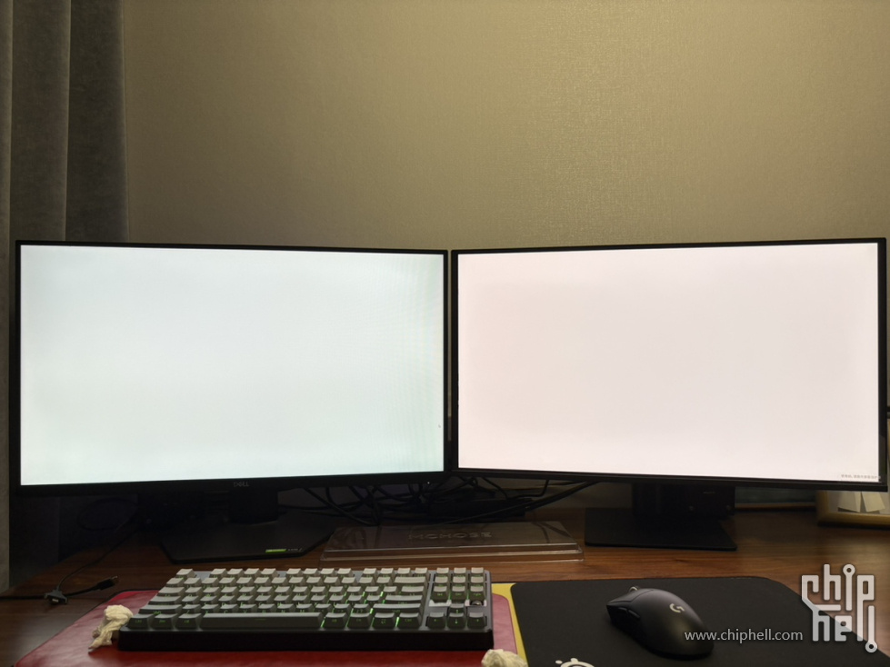

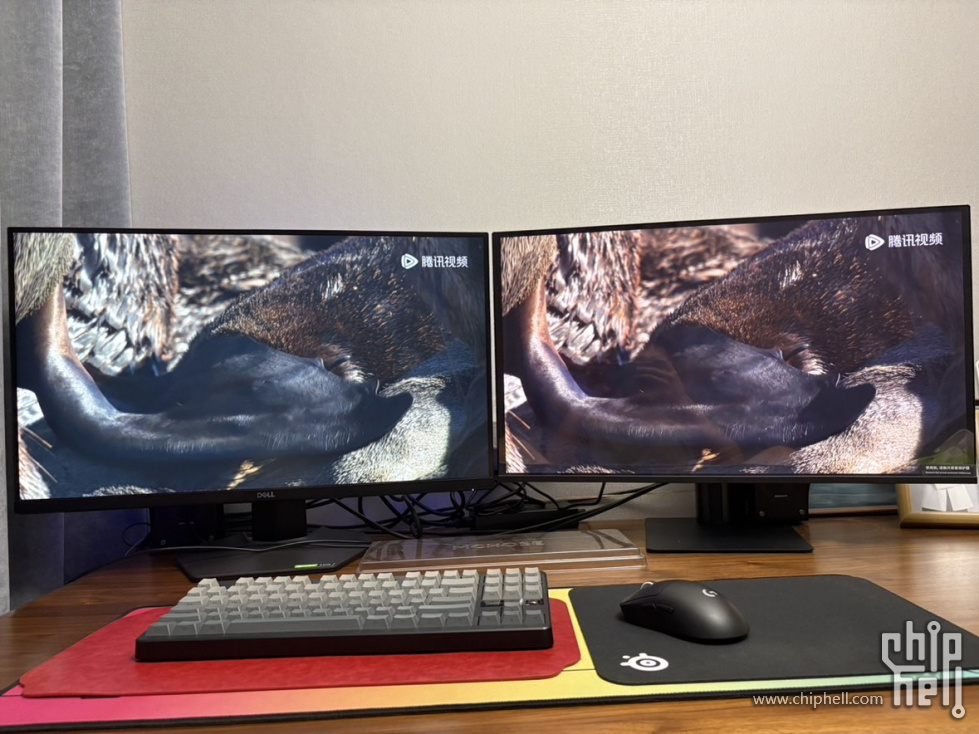

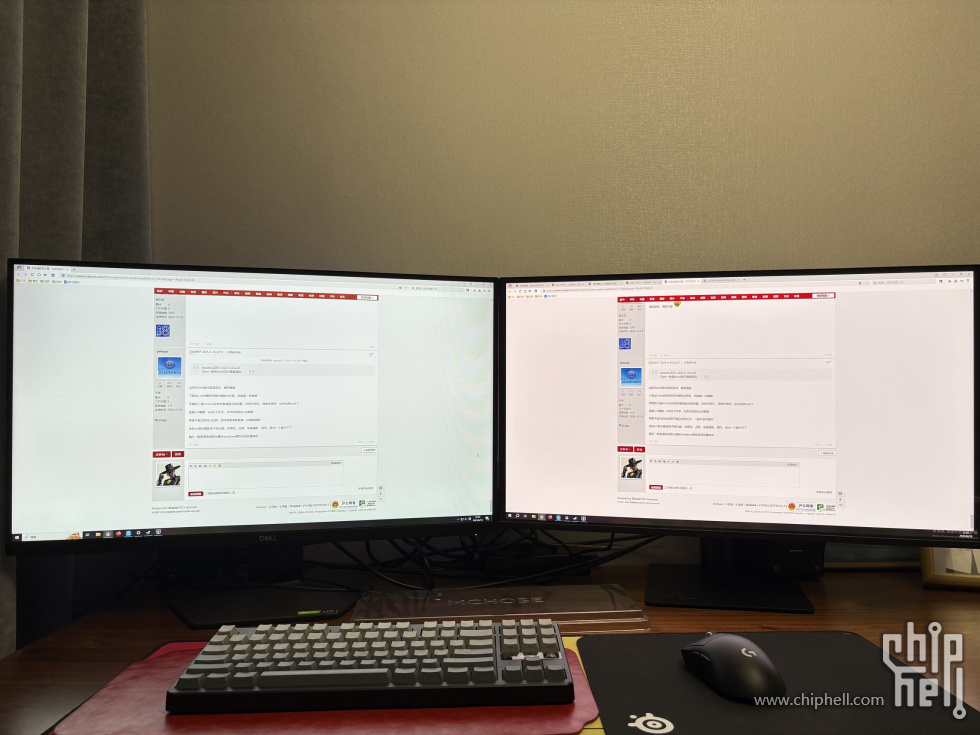

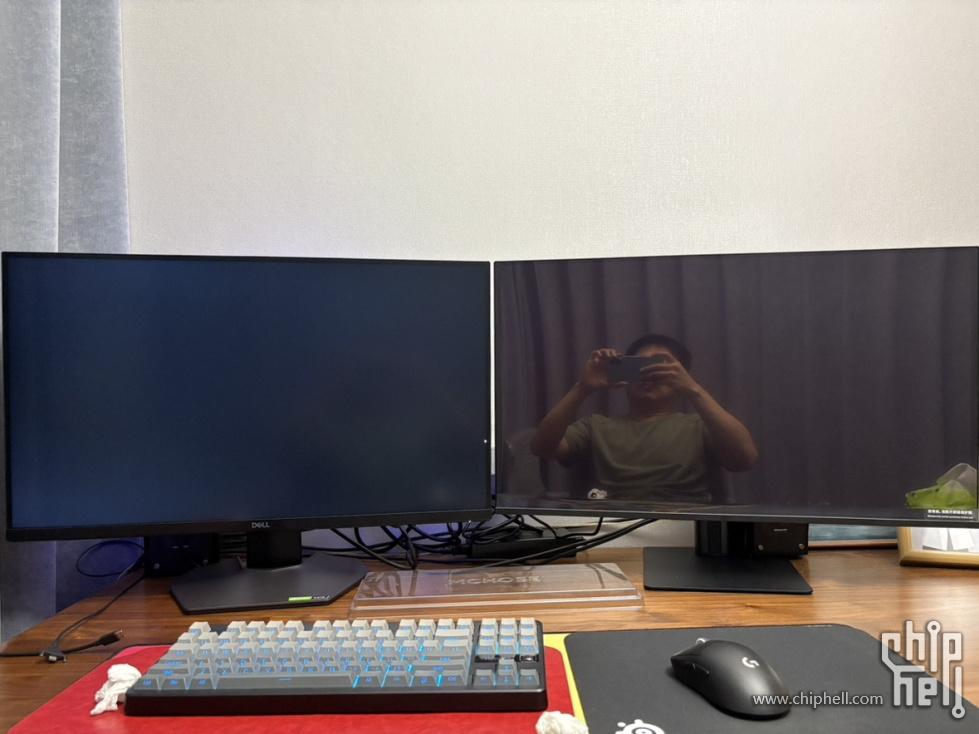

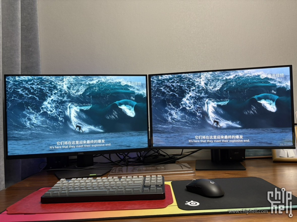

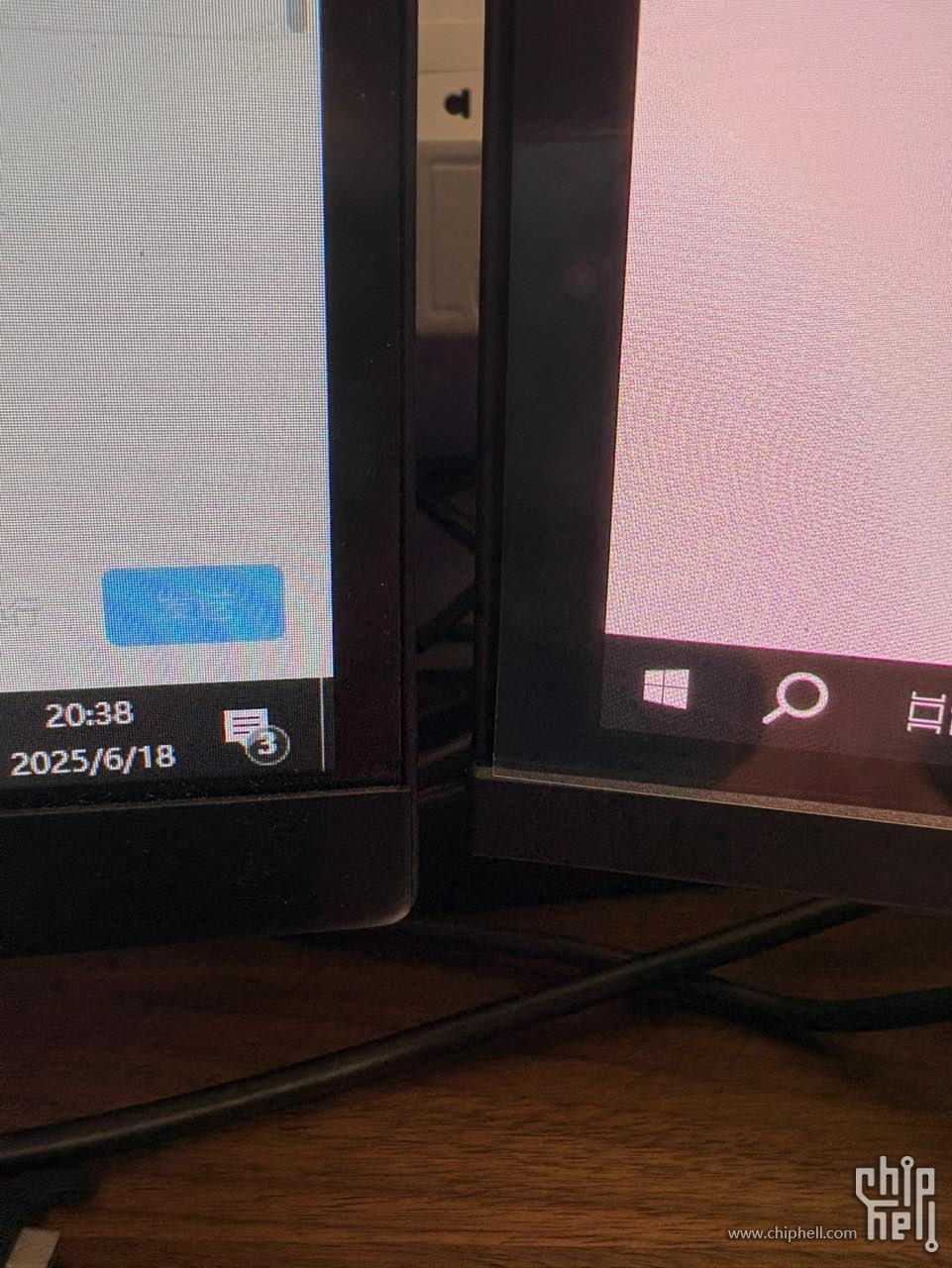

发表于 2025-6-18 20:43 | 显示全部楼层 |阅读模式

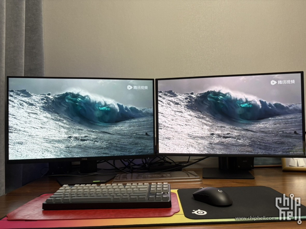

小白啥也不懂,显示器准备送修,也没备用的,看人说这款4K 240HZ OLED性价比不错就买了,3.1k到手,上机一试,浏览网页感觉好黄啊,左戴尔S2721DGF,FAST IPS 2K,右泰坦军团G27T8W,QDOLED 4K,都用的DP线,颜色好像是OLED更好,但是白色感觉好黄啊,还是偏红?各位帮忙掌下眼,这正常不?另外都2025年了为啥黑边这么大啊?视频截图是腾讯视频的4k视频

发表于 2025-6-18 21:47 来自手机 | 显示全部楼层
白点设置问题吧,应该是可以自己调的
发表于 2025-6-18 21:58 | 显示全部楼层
QDOLED发紫 我知道的
发表于 2025-6-18 22:01 | 显示全部楼层
看一下是不是win11开了hdr的杜比模式

发表于 2025-6-18 22:02 | 显示全部楼层
应该可以调!!!论色准,颜色容积,屏幕均匀度,这三大项,QDOLED那是完秒ips系的
发表于 2025-6-18 22:06 | 显示全部楼层
我的不黄 感觉你这个像开了护眼模式
发表于 2025-6-18 22:15 | 显示全部楼层
win 自动颜色管理关掉
发表于 2025-6-18 22:34 | 显示全部楼层
oled白,ips黄
发表于 2025-6-18 22:34 来自手机 | 显示全部楼层
Oled一般是比lcd显示器偏蓝的.

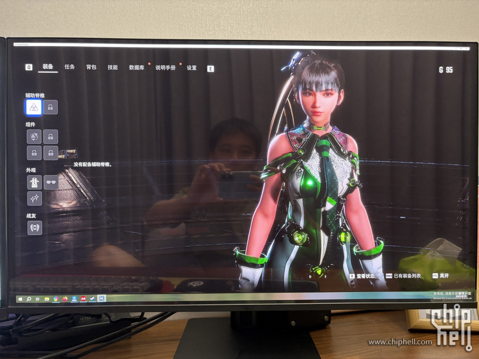

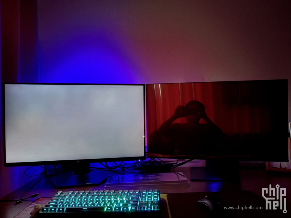

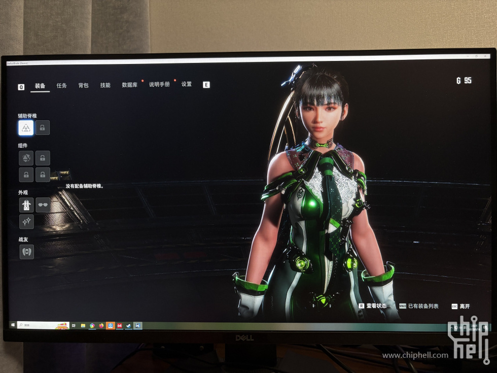

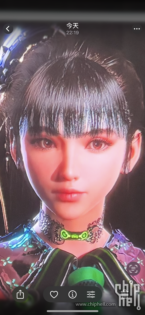

 楼主| 发表于 2025-6-18 22:41 | 显示全部楼层

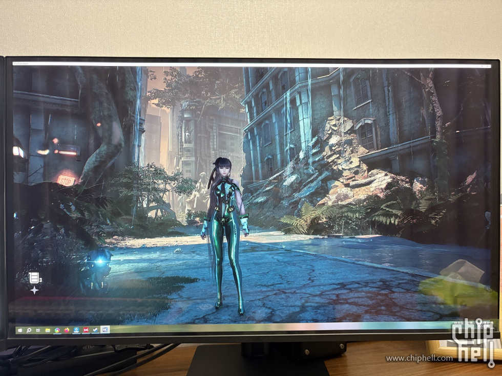

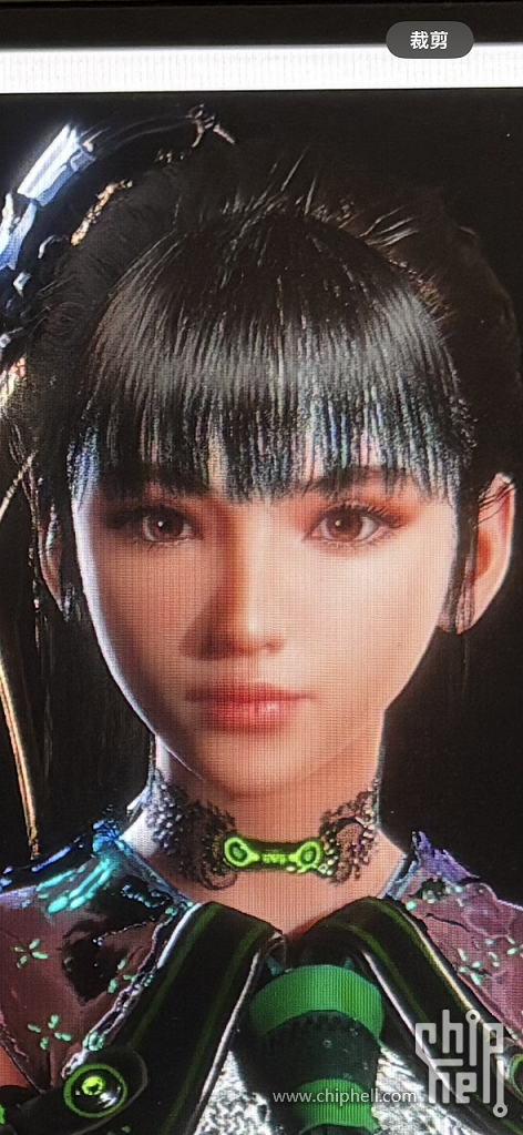

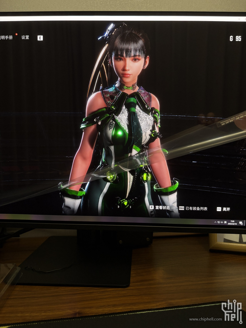

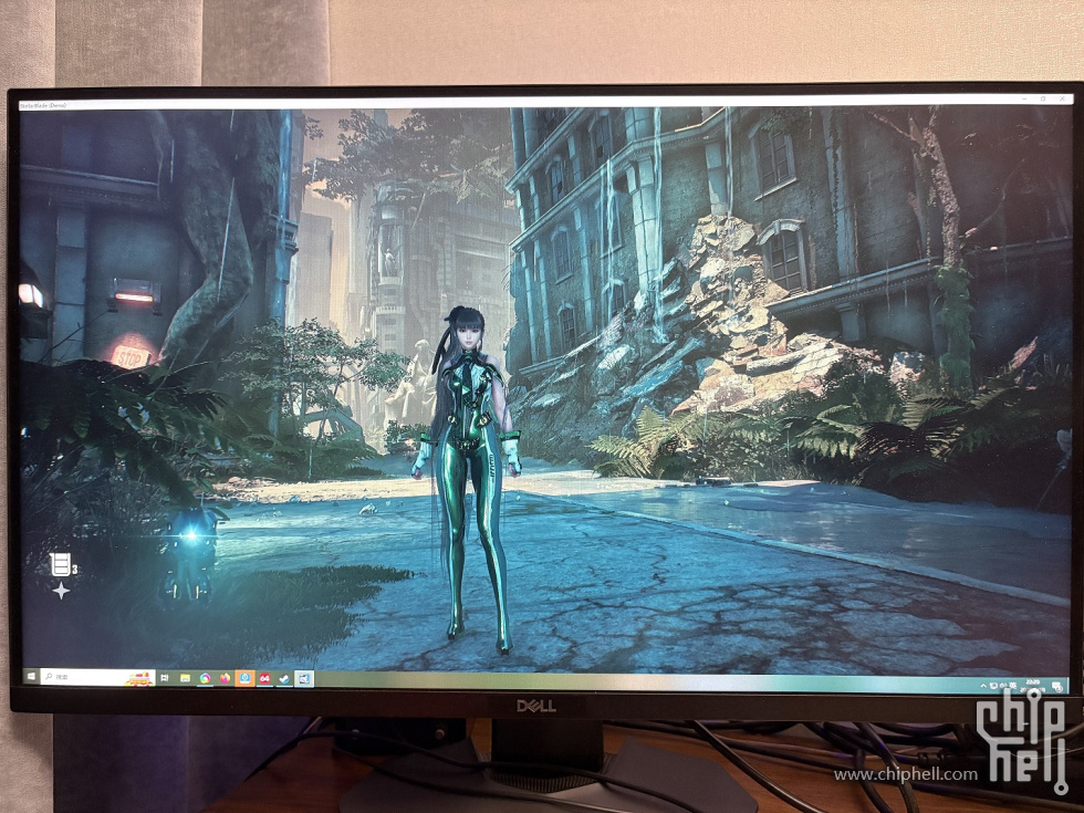

补几张剑星DEMO的图,上面IPS下面OLED,变成小红人了 反光很严重,不知道撕了膜会不会好点

 楼主| 发表于 2025-6-18 22:51 | 显示全部楼层
我的反啦,倒反天罡
发表于 2025-6-18 22:57 | 显示全部楼层
Kousaka 发表于 2025-6-18 22:34
Oled一般是比lcd显示器偏蓝的.
lg因为oled背光是蓝色光,确实偏蓝
三星qd-oled硬件防蓝光做的太厉害,和液晶一样偏黄
早期的三星amoled没有加衰减蓝光的设置,白色非常白,观感非常好。后来没那么白了
液晶ccfl偏黄,led白了许多,后来改良的ips也偏黄
等离子雪白色可以达到,但特容易亮度衰减,也就是烧屏
老的crt显示器是电子枪扫描,非常白,当然,电磁辐射,频闪,蓝光一个都少不了
偏红一般是高色域显示器在windows颜色空间设置错误

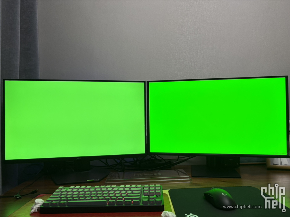

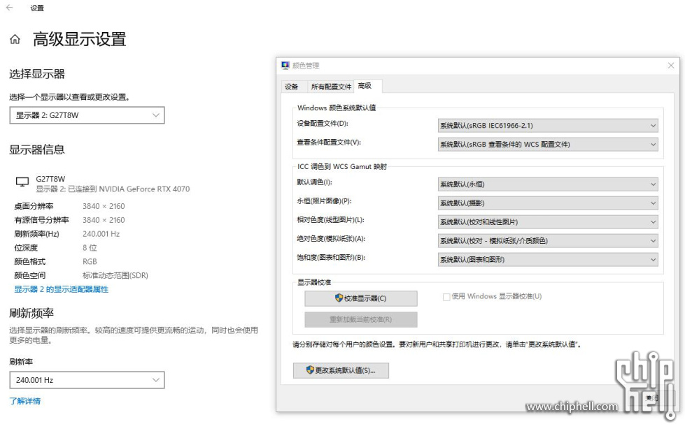

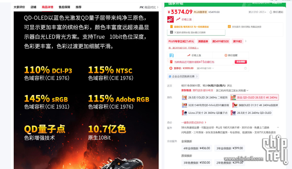

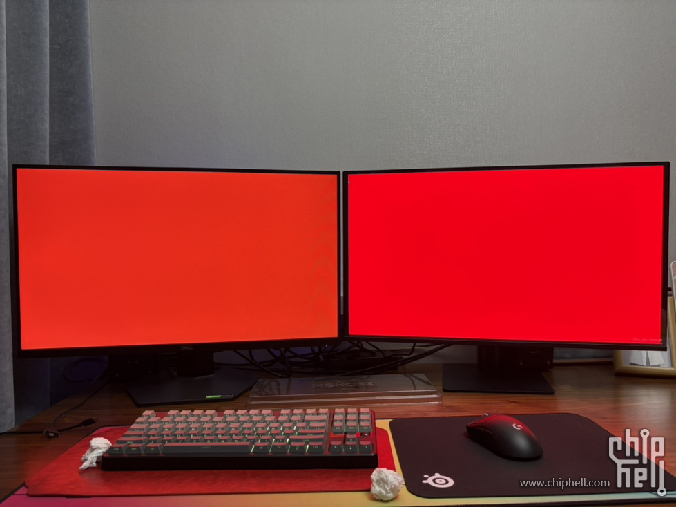

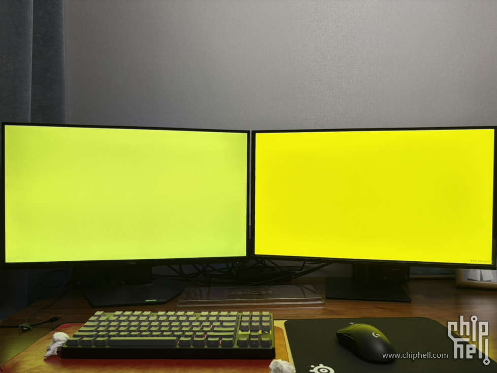

 楼主| 发表于 2025-6-18 23:10 | 显示全部楼层
补一张论坛对比图,另外显示器信息里色位深度是8位,可是宣传图里是10bit,这个哪里需要设置吗?

发表于 2025-6-18 23:17 来自手机 | 显示全部楼层
qd就是这样的,偏红

如果专业用途,就校色。
发表于 2025-6-19 08:54 来自手机 | 显示全部楼层
白点校准不一样,色温给的低。当然qdoled冷机暖机色温也不一样,黑边是为了补充像素点,把像素位移开高还能看到
发表于 2025-6-19 09:03 | 显示全部楼层
QDOLED就是偏红的感觉
QD-OLED的色温随温度偏移,温度升高后色温会增加,所以厂商设置一般都是冷态下色温偏低,因此开机时会偏黄,但是随着运行色温会升高200-400K,变得正常一些,除了堆散热,这算是一个折中的解决办法。

发表于 2025-6-19 09:18 | 显示全部楼层
阴影中的冥笑 发表于 2025-6-18 22:02
应该可以调!!!论色准,颜色容积,屏幕均匀度,这三大项,QDOLED那是完秒ips系的 ...
一千元级别的IPS显示器的色准肯定吊打QD-OLED的,尤其还是在有环境光的影响下!QD-OLED有两个非常致命的缺陷:
一:有机蓝光发光层通过散射板直通蓝光,在有环境光的干扰下,散射板会有漫反射现象,无法呈现纯正的黑色,另外白平衡也容易偏红,对比度更是急剧下降!
二:RGB像素是钻石排列(即相邻两组红蓝像素借用同一个绿色像素),大屏画面的锐度和清晰度下降,而且字体边缘很容易出现彩边!
RGB OLED显示屏全方位完秒IPS,那才是一点没毛病!
发表于 2025-6-19 09:39 | 显示全部楼层
确实偏红 面板本身不是问题 问题是厂商调教
发表于 2025-6-19 09:45 | 显示全部楼层
同时在使用戴尔U2720和AW2725Q,分别为LED和OLED,OLED颜色非常正,没有任何偏色。

去学习了一下,是不是说黑边是为了防烧屏用的?预留一点位置给像素定时上下左右位移
