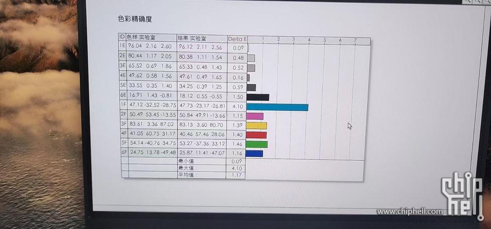

我原先是hp u28 4k60的屏幕,可以说u28用了5年我非常满意,现在作副屏使用了,色准这么多年过去了也一点儿没偏,惠普的显色和品控确实厉害(下图蓝色DeltaE偏高是因为KSF面板特性)

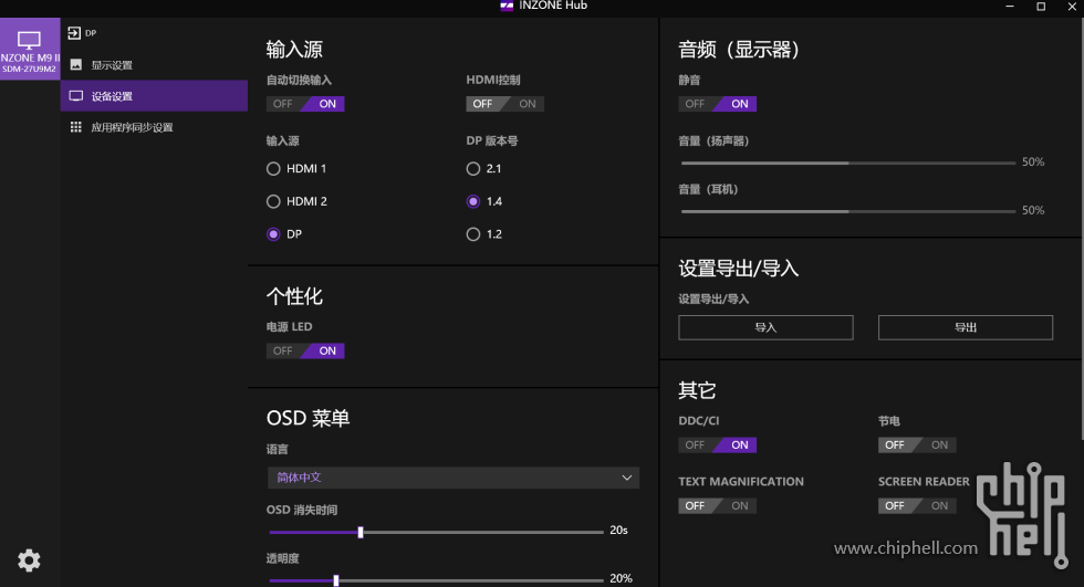

2. 刚到手的时候发现dp和hdmi分别接入pc和mac之后,输入源自动切换总是不好使,后来发现把osd菜单里的hdmi控制(也就是hdmi-cec)关闭后就好了,现在pc和mac协同很完美。但昨天遇到pc关机后,显示器还是在不停搜索源+自动待机,然后又会亮起,反复循环。所以晚上睡觉建议按一下背后按钮直接关闭显示器。

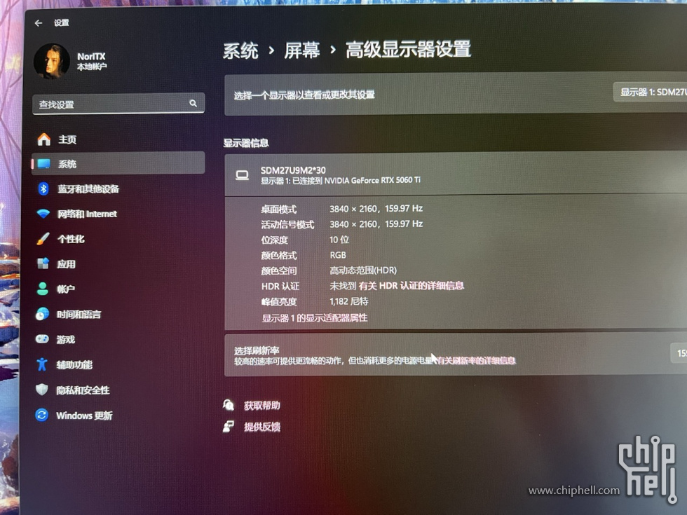

5. hdr在win11中显示hdr峰值亮度可以到1182nit,说明这其实是一台hdr1000的显示器,反向虚标... 另外,请务必使用windows hdr calibration这个app做一次校准,然后就可以开启Win HDR常驻使用了,SDR内容在校准后效果也会好很多!

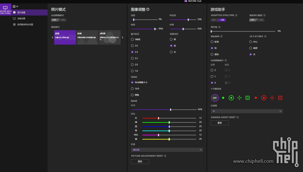

6. 分区背光控制有三个档位,关闭-低-高,无论哪一个都是可用的,不会有明显光晕,非常棒,而高-低的差别就是黑场对比度的显示,高:更黑,对比度更好。

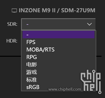

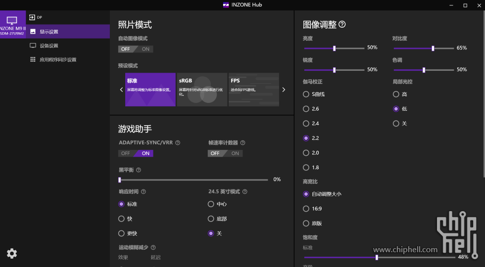

7. gamma有非常多档位可选,参考楼下发的inzone hub的截图,我感觉这点做的很好,gamma是影响sdr和hdr显色不正确的重要原因,校色也是需要先preset gamma才可以进行校色,比如我在给lg oled电视用爱色丽去校准bt709(观影用途)色域下的色准的时候,gamma调成2.4感觉效果更好。当然,这跟不同的校色仪器和使用手段都有影响。

9. 缺点有,M9ii提供的DP2.1口是个40G的残血口,实测换了fibbr dp2.1认证线,GPUZ还是显示8.1G/Lane在跑,max是10G/Lane(也就是协商在40G)。在当前固件ver. M006的DSC无法关闭的情况下 (没有提供开关),无论是用DP1.4还是DP2.1,跑4K160hz10bitRGB都是经过DSC的,而且在我切到144hz,也是一样显示8.1G/Lane,也就是照样DSC...

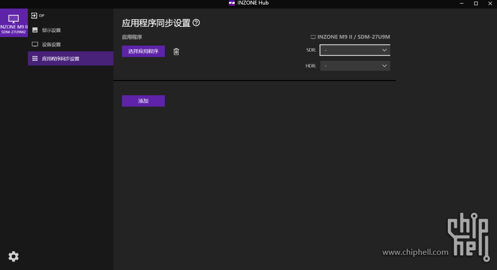

综合体验下来,m9ii就是一台披着ips外皮的miniled显示器,亮度对比度色彩都相当不错,这个价位体现了大法的色彩学加上丰富的调节选项,我觉得不同人不同用途都可以按需调出需要的模式,inzone hub还提供了根据打开的exe应用程序设置不同sdr/hdr模式的自动控制(这个功能挺有心的,后续我会测试exe是否窗口化会不会有影响以及切换逻辑)

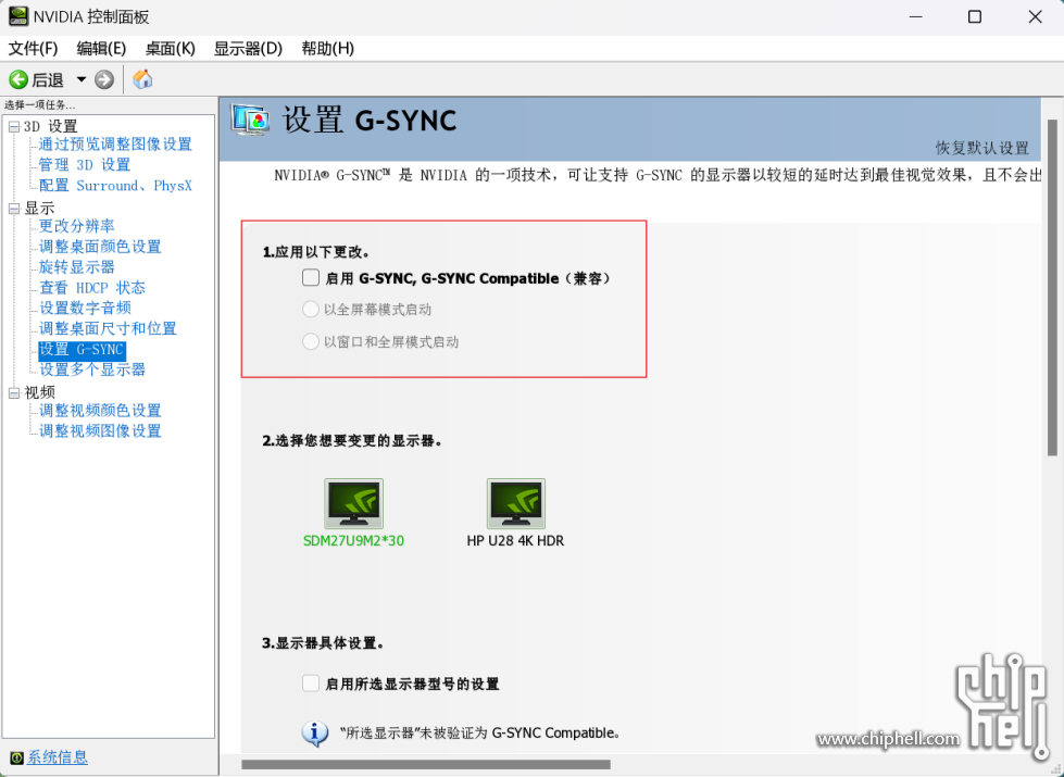

另外,还发现了一个和50系显卡有关的显示bug,如果想使用m9ii的G-Sync功能的话,5060ti无法同时输出两台DP接口的显示器,会不断闪屏...只有在NV控制面板关掉G-Sync功能,才可以正常连接两台DP显示器。这个bug很恶心,还好我现在用主板的核显连接副屏,两台显示器才能一起工作(在开启G-Sync的情况下),但也存在一些问题,比如我现在nv控制面板设置m9ii运行在10bit状态下,那么滑动网页是会卡卡的,而还原为8bit就没事,或者只单独使用这台m9ii不连接任何其他副屏也没事。这个不知道是m9ii的G-Sync功能没做好,只能在单兵作战的时候才能完美打开的缘故,还是50系显卡的通病?希望有大佬能告知~

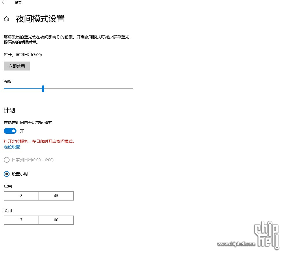

发表于 2025-6-20 20:20 | 显示全部楼层
偏红,亮度设置9%, ,暖色采用夜间模式设置强度30
