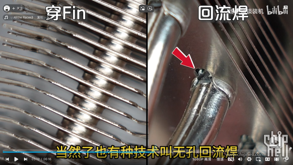

回流焊 的好处 是 鳍片和热管靠 焊接的金属锡合金填充 来加强导热,好比散热器硅脂换液金
穿fin 的问题就在于穿 ,鳍片 穿过铜管插的 越深,受铜管直径公差额 曲度影响,与铜管接触面积 越差,只是靠鳍片穿孔 凸起 的金属环  接触热管 导热,会比焊接的差一些,但是 中低端用也够用了
发表于 2025-6-21 21:25 | 显示全部楼层
风冷散热器最终用来散热的是鳍片,热管只负责把热量从冷头传导到鳍片,所以在热管和鳍片完全一致的前提下,散热能力就取决于热管和鳍片之间的热阻系数跟接触面积。
假设鳍片厚度0.2mm,鳍片间距2.0mm,热管直径6.00mm
回流焊就是鳍片上留6.05mm的窟窿,把6.00mm的热管放进去,用焊料填充0.05mm的空隙,接触面积就是0.2mm这么高。
穿Fin就是鳍片上留5.95mm的窟窿,把6.00mm的热管硬插进去,鳍片窟窿会被硬挤到6.00mm,同时延热管方向发生一些延展,表面上看接触面积能达到1.00-1.80mm的高度这样。但是微观层面上没焊料的支援,就跟CPU不抹硅脂一样,纯靠一点点微观上真的有接触到的面积导热。
回流焊嘛,无限缩小鳍片孔径和热管的差距,从0.05mm缩到0.01mm缩到0.001mm,用最好的焊料,散热效果就会越来越好。
穿Fin嘛,无限增加接触面的平滑度,把微观上只有1%的接触面积提升到2%提升到10%,散热效果也会越来越好。
脑补一下,如果提前涂好焊料,先穿Fin再无孔回流焊,热管和鳍片间隙无限接近于0,微观层面上的接触面积无限接近100%,那就是风冷散热器的上限了。
但散热器是个整体,穿Fin和回流焊对整个散热器的影响占比也没想象中那么大,热管数量、直径、工艺,鳍片的排列,风扇的设计,底部用均热板、铜底还是热管直触,每个环节都有影响。唯一真的有影响的就是长时间使用后的牢固程度和散热能力衰减了应该,但除了回流焊的猫头鹰能传家,有可靠的长时间使用后的评测,早年垃圾穿Fin工艺的散热器少见这种评测,也不太好量化。

在工业散热器厂工作过两年
在同样的热管或水管、散热翅片条件下,毫无疑问的回流焊性能更好
我们工厂还是用穿fin工艺,无他,唯成本低而已

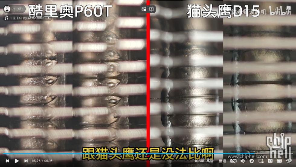

alphiececi 发表于 2025-6-21 21:25
风冷散热器最终用来散热的是鳍片,热管只负责把热量从冷头传导到鳍片,所以在热管和鳍片完全一致的前提下, ...
果然最后还是回到了猫头鹰,哈哈哈,真的看做工塔体能跟猫头鹰对比的不多。

【走进中国顶级工厂:揭秘高端CPU风冷散热器的制造过程-哔哩哔哩】 https://b23.tv/HqHsHOY
阿萨辛制造流程
