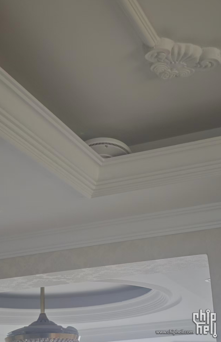

发表于 2025-6-22 14:20 | 显示全部楼层 |阅读模式
那么问题来了,AP面板如果在吊顶石膏板上,正放与反放---对信号强度有什么区别
向我这种情况下,我觉得反放?【不容易积灰??】

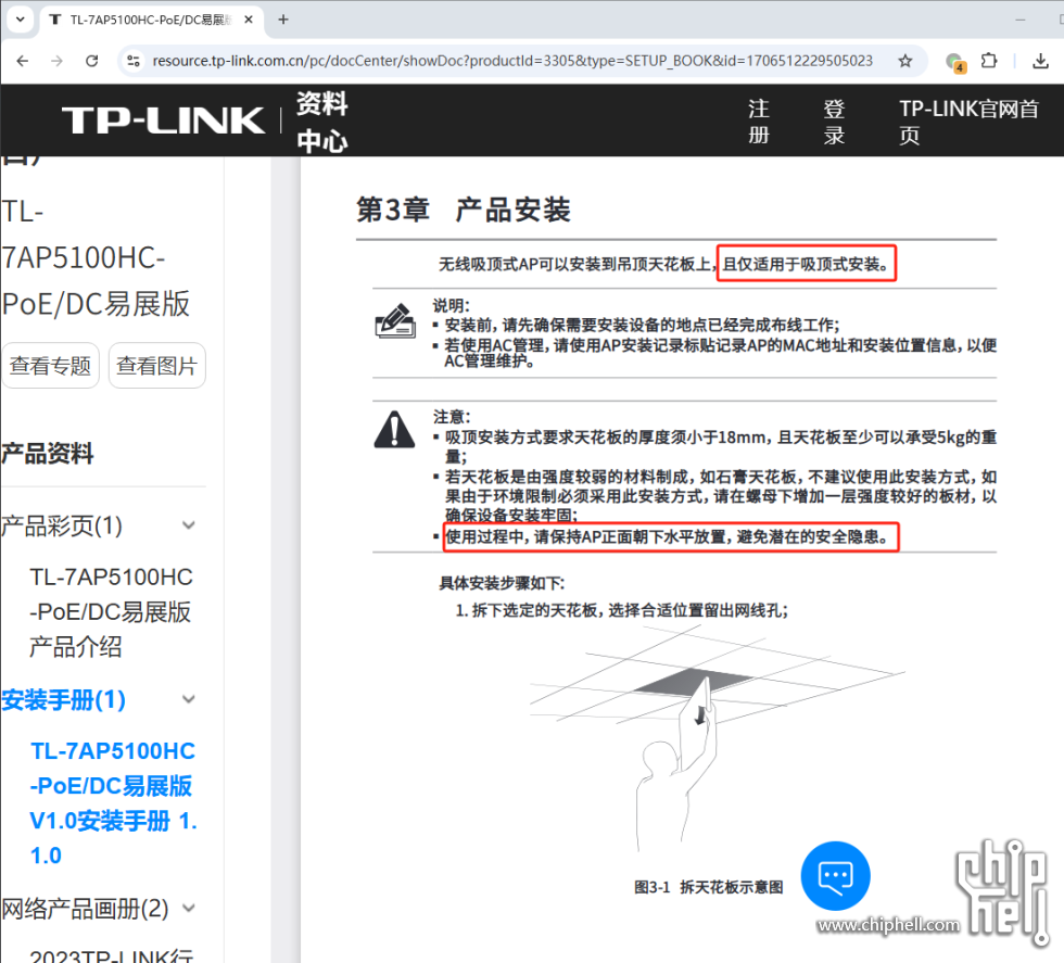

 楼主| 发表于 2025-6-22 18:14 | 显示全部楼层
简单测试了一下。。。感觉正反面相关不大,至少我这款AP来说---TP-LINK TL-7AP5100HC  WI-Fi 7 吸顶AP

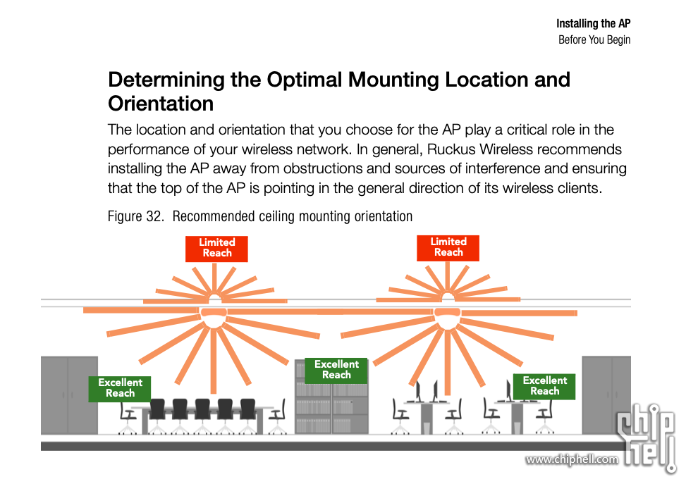

发表于 2025-6-25 16:55 | 显示全部楼层
Ruckus Wireless Indoor AP 100.1.0 User Guide

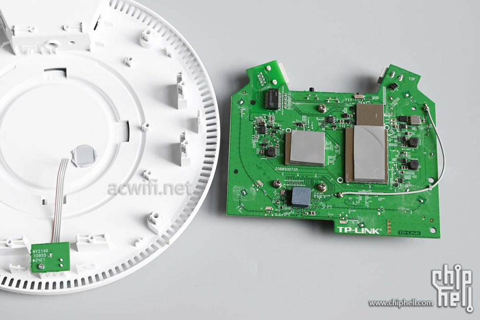

发表于 2025-6-25 16:58 | 显示全部楼层
有区别啊  ,天线 在 下面 ,反过来  主板 pcb   会对 天线 信号 定向 屏蔽 一部分 ,灯下黑
