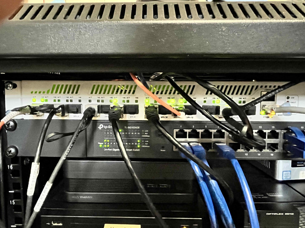

发表于 2025-6-23 10:09 | 显示全部楼层
我买了两个都是TP Link的, 一个三层带管理,一个不带管理。都挺稳定,主要是没有风扇,静音。
