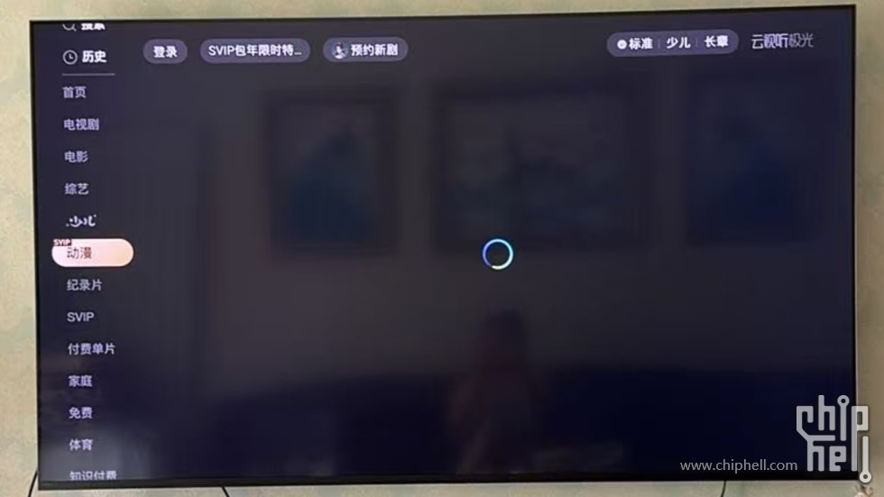

75XR70激活后,在应用中心下载\更新了几个视频APP,什么银河奇异果、芒果TV、腾讯视频,下载更新的过程一切正常,下载速度很快。
但是打开这些APP后,都出现了相同的问题:第一就是海报墙加载十分缓慢,等了好些分钟,加载完,然后视频点进去,就开始转圈,你以为它死了,过个几分钟,又给你播几秒,然后又卡住。
