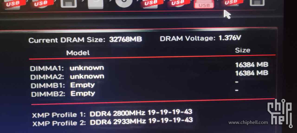

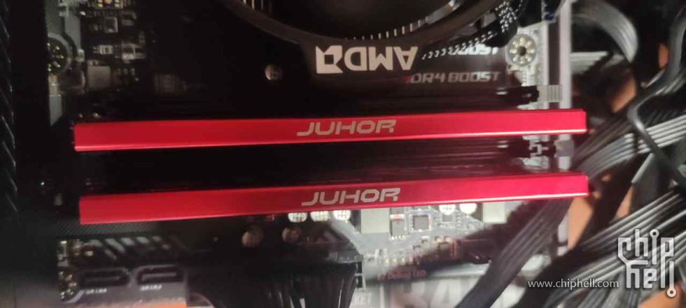

MSI的B450M迫击炮,上了一个R3 1200的CPU,两根16G的条子,都是很多年前的老伙计了

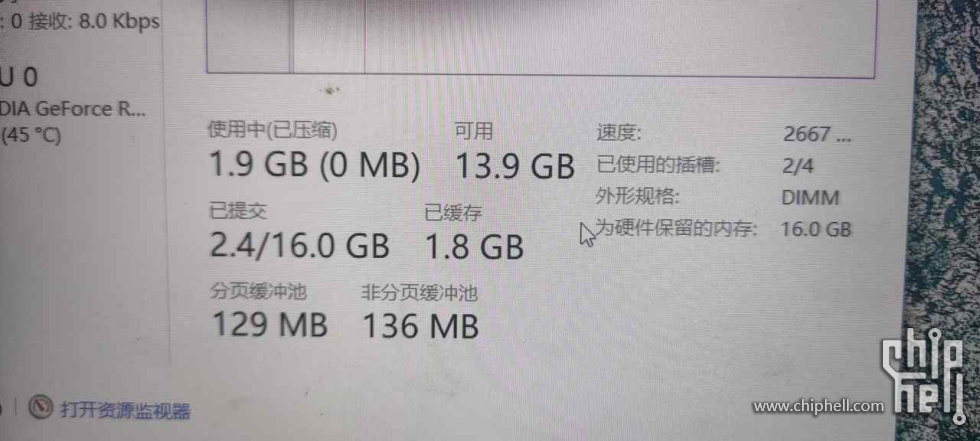

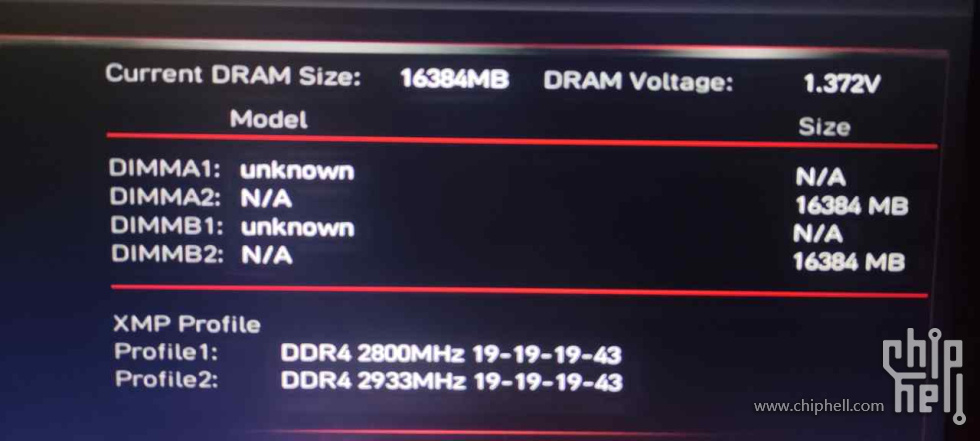

BIOS里面能看到两根16g内存,但是容量却显示总共16G,
Windows里面也是一样,显示插了2根内存但是容量只有16G

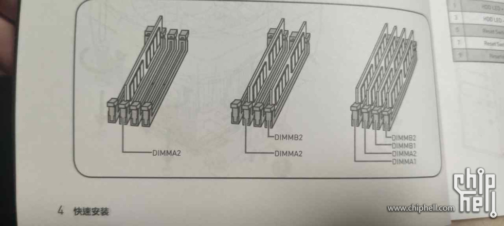

我是按照说明书插在对应的位置上,请问一下这是为何。。。

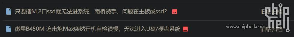

在今天之前,坏过两次ssd,我以前帖子看不了-_-||
前两次更换ssd后总能好一段时间,后来ssd再坏已经过了保质期,加上自己忙着其他事情就让电脑吃灰了
兜兜转转吃灰了5年,直到最近朋友换5070,把2070送我了,为了这碟醋,买了一条新的ssd插上把吃灰多年的电脑重新点亮
刚点亮的时候有个小插曲没在意:ssd插在离CPU近的M2口(M2口1)不认,拔下来插到离CPU远的M2口(M2口2)才识别
然后继续装好系统,解压缩软件的时候突然蓝屏了,再重启发现插在M2口2的SSD又不认了,断电,拔下来插到M2口1,再开机又认了
综上所述,是否主板有问题?

”为硬件保留的内存16G“
这个一般是把内存给核显划分的专用显存,你看看你BIOS里怎么设置的,是不是给核显设置了16G显存

这个一般是把内存给核显划分的专用显存,你看看你BIOS里怎么设置的,是不是给核显 ...
感谢,昨天在BIOS里找过,但是没看到核显设置显存的选项,CPU也不带核显
下了新的BIOS先刷看看,刷完BIOS再找找

感谢,内存重新插过了,换位置点不亮,非要插2、4槽才能点亮,2、4槽也对调过依然如此,现在打算先刷个BIOS,完了如果没有效果,再试试重装CPU

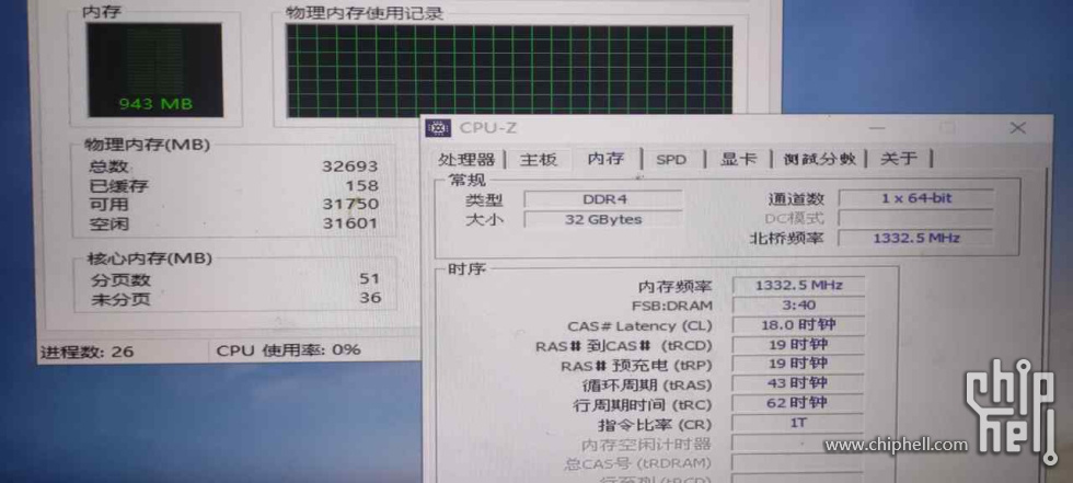

如果插主板1、2槽,BIOS中内存容量识别为32G,但是开机到主板自检界面会提示插槽错误,要求插2、4槽,进入Windows后显示内存容量32G但是是单通道- -||

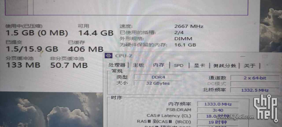

如果插主板2、4槽,BIOS中容量识别为16G,进入Windows后容量也只显示16G但是是双通道- -||
除此之外无论怎么插都点不亮,包括只插1根在1、2、3、4哪个槽,都点不亮

cpu拆了再装,是不是针脚接触不良
还有为硬件保留16g不对呀,看看msconfig-引导-高级选项-最大内存,设置下看看

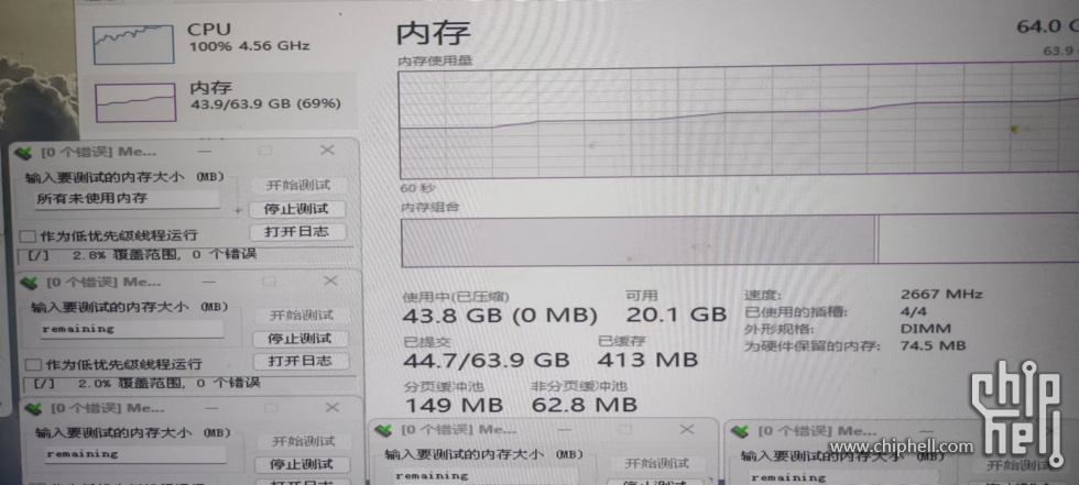

我也一直以为是板子,本地电脑城的师傅一句话提醒我,内存控制器在cpu里。
于是买了一个散片5600X,刚装上,解决了
