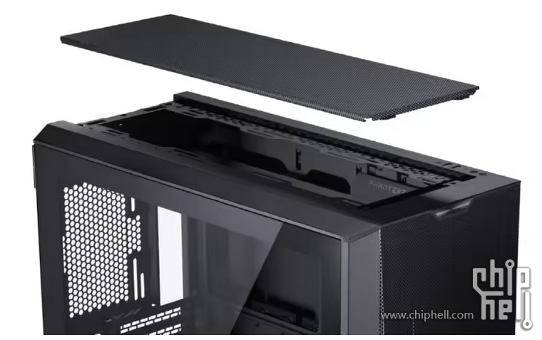

请教一下,我现在使用的是G500A机箱,应该算是大机箱了吧。风扇配置是前置3个、后置1个,都是TT14Pro。我感觉TT14Pro进风时气流不够集中,机箱顶部能感觉到漏风。请问换成P14Pro会有所改善吗?另外,我用furmark进行烤机测试,无论是打开机箱侧板还是盖上,显卡温度都没有明显变化。这是不是意味着机箱散热已经达到瓶颈了?

更多的可能是因为MESH机箱网孔过多导致泄露严重
torrent就是最好的反例 在没有多少网孔 近似管道密封的情况下 散热效果还远好于mesh机箱
要自行对比也简单 用几张A4纸 把顶部和多余的网孔粘起来 看散热有无改善即可
如果有效 那用3D打印也好 亚克力板也好 给拧上去做成水平风道就行
发表于 2025-7-1 17:41 | 显示全部楼层
Zenki 发表于 2025-7-1 17:20
请教一下,我现在使用的是G500A机箱,应该算是大机箱了吧。风扇配置是前置3个、后置1个,都是TT14Pro。我 ...
如果你是风冷,顶部没有塞个冷排的话,最好还是用个挡板把顶部给封住。我有个602就是这么操作的。
发表于 2025-7-2 14:50 | 显示全部楼层
torrent就是最好的反例 在没有多少网孔 近似管道密封的 ...
机箱顶部是mesh挡板,但侧板是钢化玻璃(如下图)。我曾经和楼上的坛友一样,用胶布把顶部封上了,但高负载下显卡温度并没有明显变化。
因为机箱里只有显卡(7900xtx)是发热大户,所以我主要观察它的温度变化。
我在想,如果换成P14Pro进气,让气流更直,进来的冷空气是否能够顺便给显卡散热,并改善显卡热风侧吹主板上固态硬盘的情况。。。

发表于 2025-7-2 17:13 | 显示全部楼层
Zenki 发表于 2025-7-2 14:50
机箱顶部是mesh挡板,但侧板是钢化玻璃(如下图)。我曾经和楼上的坛友一样,用胶布把顶部封上了,但高负 ...
顶部前面那个位置封死没啥问题,后面的位置你双烤时候摸摸中后部的顶板是否变热,如果热了说明前面的风扇风力不够,热风排不出去堆在那里了,顶部加风扇辅助出风吧
