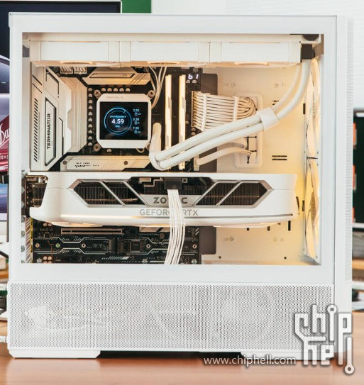

我记得很早以前是没多少人走背线的,显卡的电源线也短,要连什么线就是直接连,反正侧板一盖什么都看不到,所以显卡外接的电源就是从下方直接拖过去。
开始流行背线的时候,因为显卡的电源接口是朝着右边的(以正对着ATX主板的方向,CPU槽在PCI-E上方来看),所以走电源线也是基本没有争议地从右边接入。
后来因为机箱长度限制,电源接口转了90度,朝着侧板方向,但也没怎么影响走线,无非线从正面插入罢了。
再后来,显卡PCI-E板越来越短,电源接口逐渐向中间靠拢,但我记得大部分的走线还是走显卡上方(靠近背板一侧)的。
但现在再看装机图,怎么从下面走(显卡风扇一侧)似乎成了主流了?好像大部分人都是从下面走。包括CHH上的装机秀也大部分从下面走的。
这不是把LOGO啊灯啊什么都挡住了么?这不是回到了以前不走背线的时候的样子么?
我没理解,有谁能不能帮助我理解一下,谢谢。

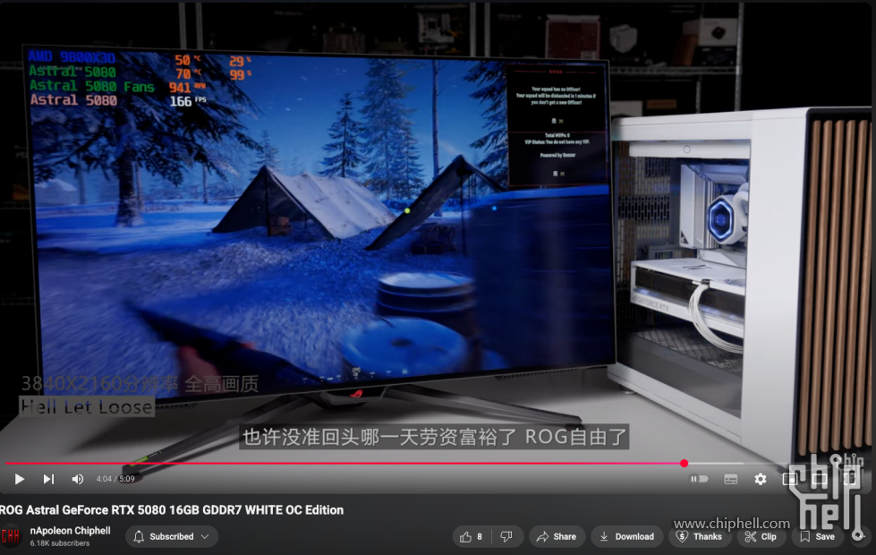

hmm,刚看到轮子的最新视频,也是从下面走线。

 楼主| 发表于 2025-7-1 06:50 | 显示全部楼层
hmm,刚看到轮子最新的视频,也是从下面走线。
