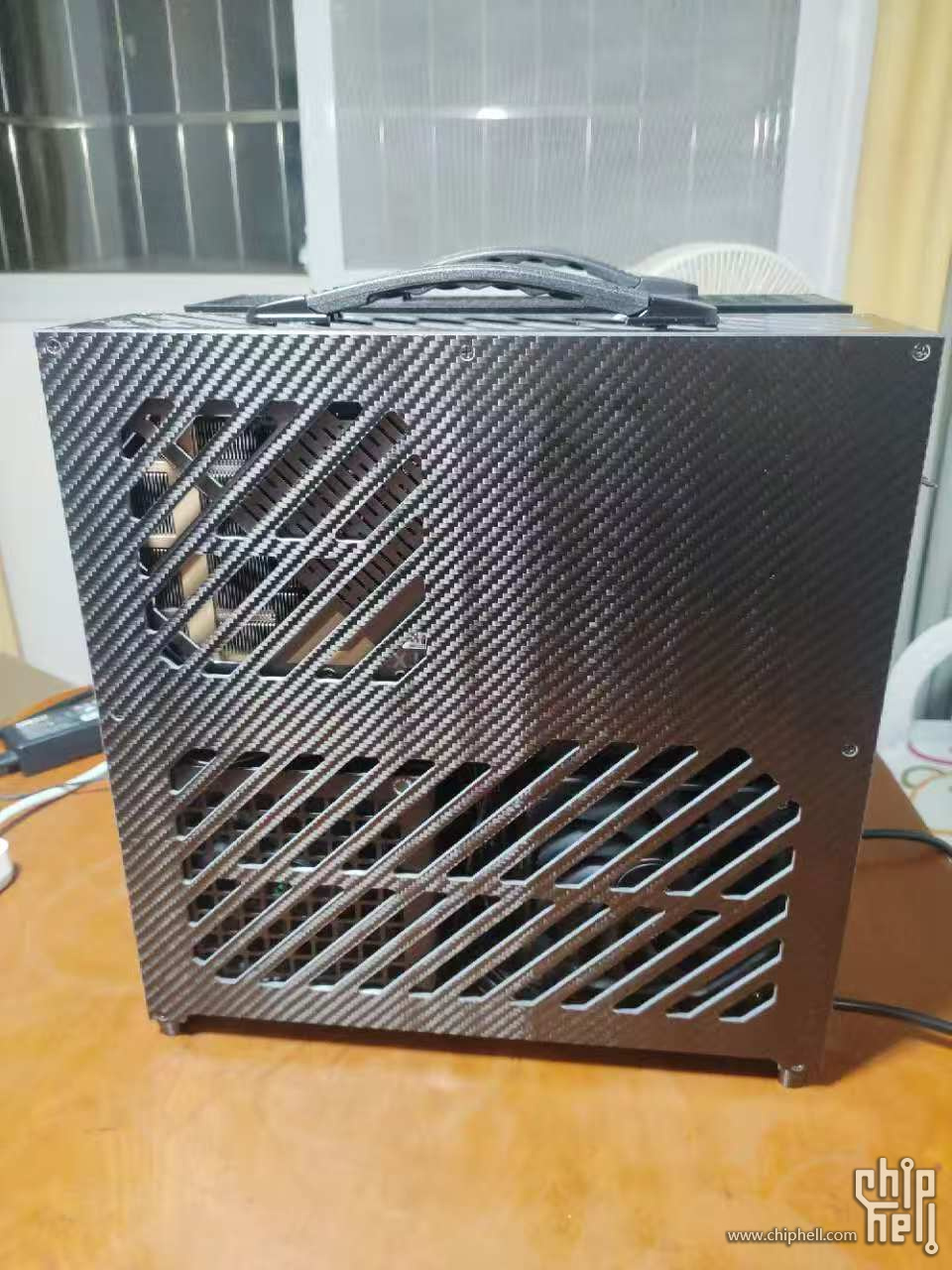

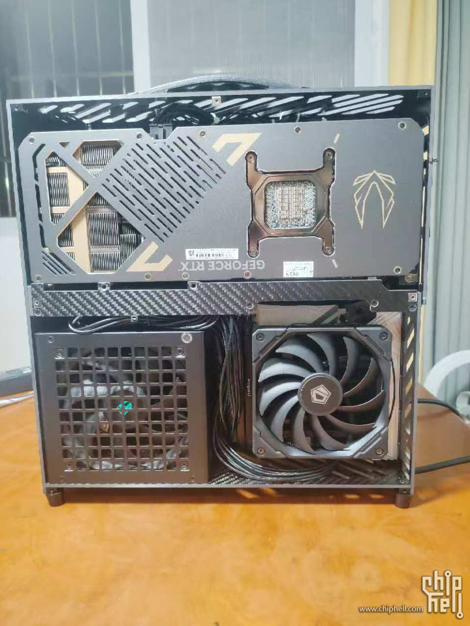

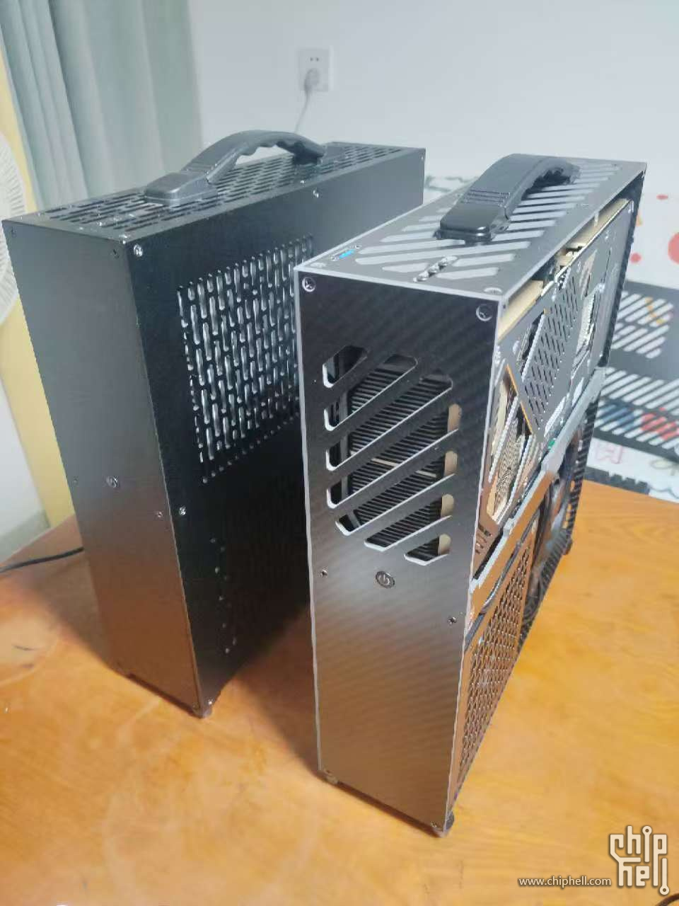

    翻了好久选到这款碳纤维机箱,塞索泰5090solid刚好好,空间利用率那是杠杠的,转接用的PCIE5.0转接板。机箱外部尺寸338*336*93mm 10.56L。

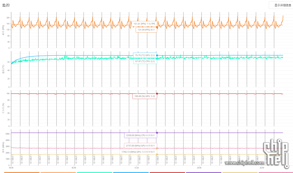

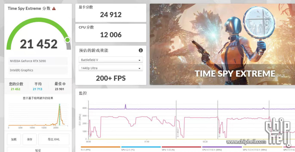

    跑分嘛,确实低了点,打开盖子24912分,盖上盖子24794分,盖上盖子风扇开100%25094分,不知道是不是转接板限制了还是说这个盖中盖默频就这样了。
温度压力测试也就76度,风扇<60%,感觉散热还是不错的,都没有装其它额外的风扇。

显卡这样装,用膝盖顶一下不就断了
 楼主| 发表于 2025-6-26 13:00 | 显示全部楼层
皇冠3.0L 发表于 2025-6-26 12:58
显卡这样装,用膝盖顶一下不就断了
里面设计有显卡支撑,虽然说有点软,转接板是螺栓固定的,还是有强度的,感觉应该没啥问题

碳纤维是最适合的材料了吧 比铝轻 强度够
我之前也在看 类似的结构有一家的面板多开了孔专门针对5090FE的散热
发表于 2025-6-26 14:12 | 显示全部楼层
我之前也在看 类似的结构有一家的面板多开了孔专门针对5090FE的散 ...
碳纤的强度是各向异性强度,抗拉强,抗剪弱,一块板子没做出结构,侧向抗形变是很弱的
