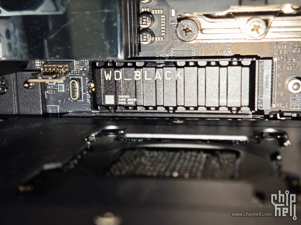

 楼主| 发表于 2025-6-30 09:49 | 显示全部楼层
汇报下结果:确实可用。
但是要拆掉第一条m2槽的散热装甲才行。所以第一条m2槽要么别插固态,要么插自带散热片的固态,或者买单独的m2散热片。

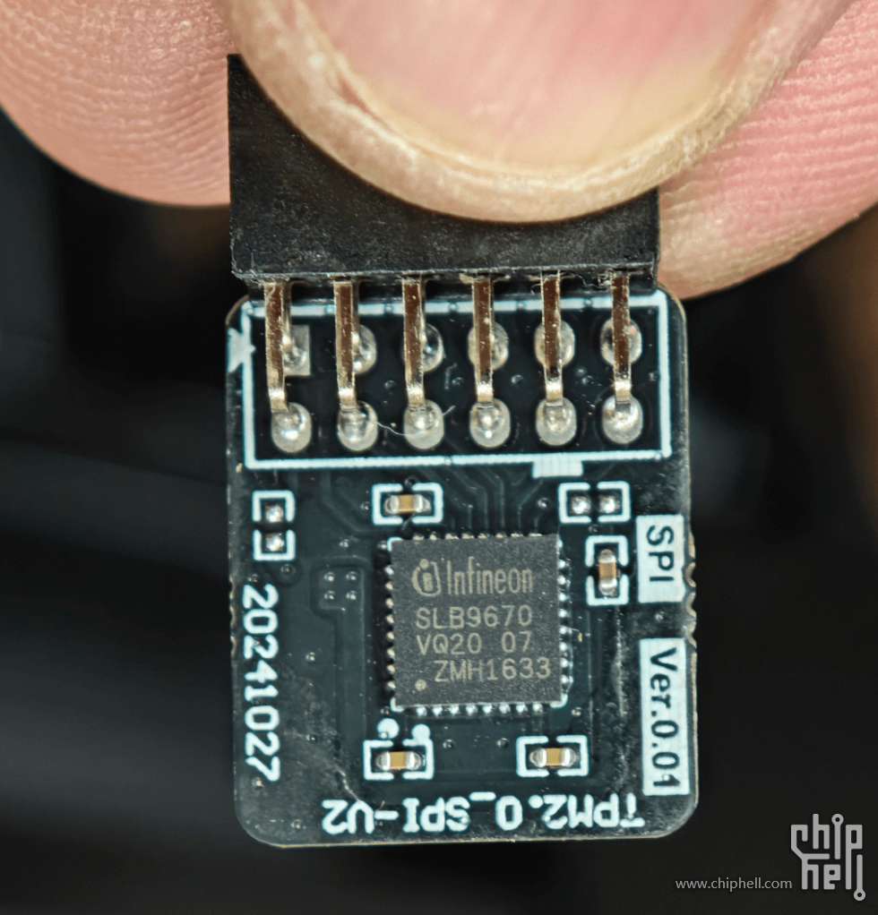

另外如果你是要新买tpm模块,记得买竖着的,像这种:
因为这块板子这里的位置比较小,横着的那种很可能会跟上面冲突卡住插不进去,像这种的:
千万不要买这样的。
我插好之后长这样:

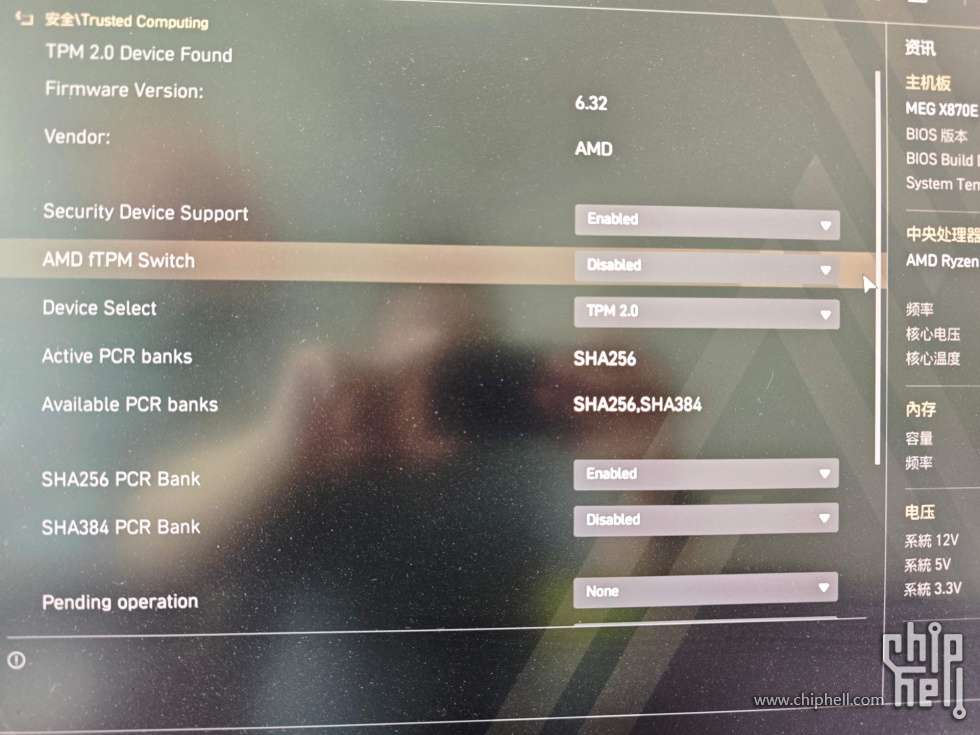

然后进bios设置一下,关掉ftpm:

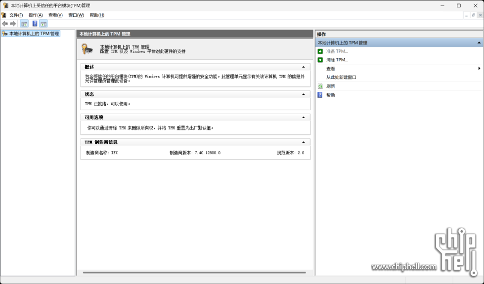

最后进系统之后,打开tpm.msc检查下,发现tpm制造商已经从amd变成IFX了,成功。

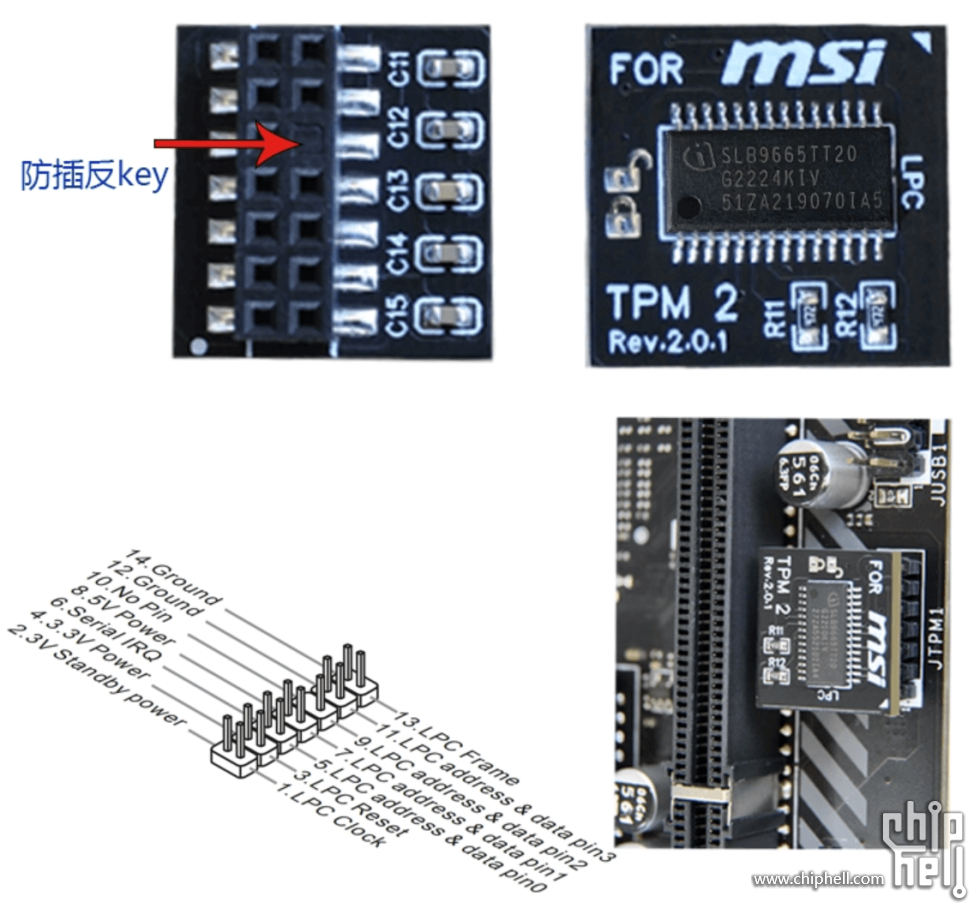

插不进去的原因是14P,LPC接口的

 楼主| 发表于 2025-7-3 23:43 | 显示全部楼层
eckl 发表于 2025-7-3 22:44
插不进去的原因是14P,LPC接口的
随便找的示意图,我之前的也是12针的,单纯因为板子宽卡住了
