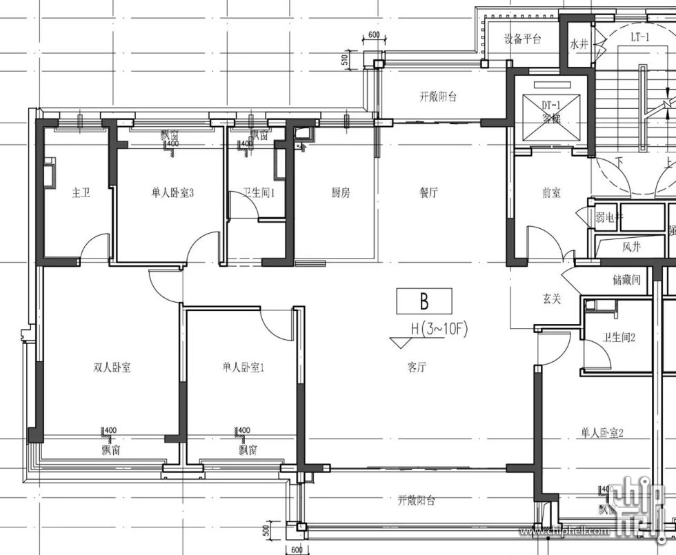

发表于 2025-6-27 14:18 | 显示全部楼层
没户型图说个j8 有些情况可以一个AP覆盖全屋比如我家

吸顶AP也好,面板AP也好,AC+AP也好,全屋mesh也好,网线多预留,预留到位,后期想用哪个用哪个。
客厅用一个吸顶AP,左边3个卧室的走廊顶上预留网线,可以用吸顶AP试一下,各个卧室网速如何。不行的话再考虑用AP面板补充。

发表于 2025-7-2 17:50 | 显示全部楼层
首先,你要看看能有没有吸顶AP的布置位置,如果有的话,建议用华为的2台5761-21,一个在客厅,一个在靠近主卧的门口,覆盖全屋是OK的。如果没有任何地方放置吸顶AP了,可以考虑用小米的套装,这个套装我现在在用,效果还行,米家必备。设备多的话,中兴晴天不大OK。**没用过。
