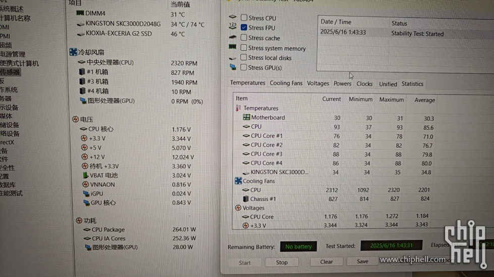

发表于 2025-6-27 15:01 | 显示全部楼层
我U12A压265K SP87 吹雪Z890 BIOS默认intel或者ASUS模式 电压不动也不超频 只XMP内存 R23去年年底是90度出头 AIDA64的FPU单烤不到20秒有几个小核就105度
降压到1.18V FPU现在90度上下

发表于 2025-6-28 01:07 | 显示全部楼层
U12A单风扇莫比乌斯,265k超5.5G+4.9G@1.28V,fpu温度95度,260W供参考
发表于 2025-6-28 01:11 | 显示全部楼层
但是全默认下温度差不多,电压比较高,单烤fpu也能上95度
