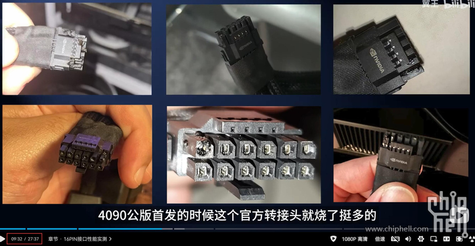

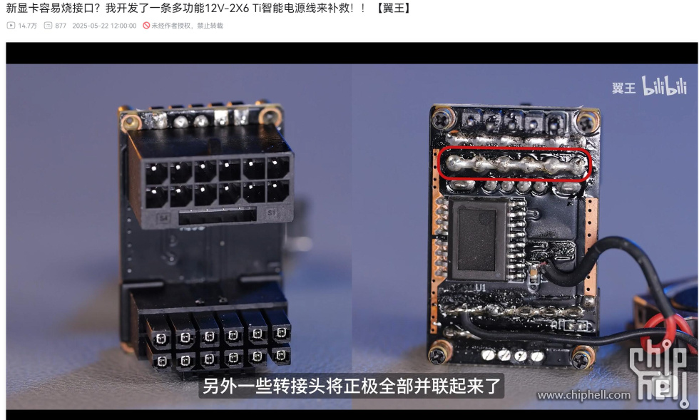

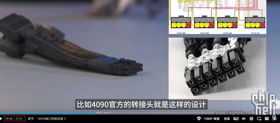

看了翼王这个后我测试了手里的三根 8Pin转16Pin 转接线
三根线分别是 映众5070ti 双8转16 以及 微星5090魔龙与华硕5090夜神送的四8转16
测试结果是所有三根线全是并联的。
按照这视频的说法这样不是好事,但难道是所有显卡厂商标配的线都错了?
后续又测了测视频都在夸的海韵线 发现海韵送的16Pin弯头线也是并联的……

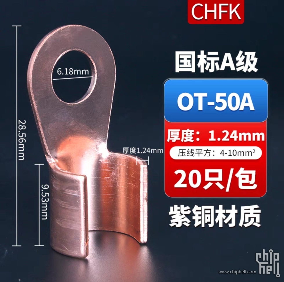

只能说设计这个端口的人太傻叉
真正能过50A电流的接口长这样

发表于 2025-6-28 15:20 | 显示全部楼层
InuYasha 发表于 2025-6-28 08:00
只能说设计这个端口的人太傻叉
真正能过50A电流的接口长这样
这随便一个10A的高20CM左右,宽10CM左右,那做成显卡16PIN,差不多接口和显卡一样大小了,16PIN的12个端子才多小,连它的百分之一都不如吧
发表于 2025-6-28 15:47 | 显示全部楼层
公版显卡插座就是并联的,我是感觉线材并联的阻值和散热比单线的更好控制一点?所有线到端口都是压接的,这部分的接触也不容易出现局部接触不良,就相当于两根线了?
毕竟控制端口精度比又控制线又控制端口精度来的容易一点?一个整体也不容易出现端口深度参差不齐的问题
发表于 2025-6-28 18:46 来自手机 | 显示全部楼层
万病不侵 发表于 2025-6-28 15:20
这随便一个10A的高20CM左右,宽10CM左右,那做成显卡16PIN,差不多接口和显卡一样大小了,16PIN的12个端 ...
有没有一种可能这玩意儿本身就能跑50A,不用做16PIN?只要正负两个就完事了
发表于 2025-6-28 20:06 | 显示全部楼层
InuYasha 发表于 2025-6-28 18:46
有没有一种可能这玩意儿本身就能跑50A,不用做16PIN?只要正负两个就完事了 ...
能做50A,之后呢?你没看到它大小?高20CM,宽10CM
这么大一个端子放哪?
发表于 2025-6-28 20:37 来自手机 | 显示全部楼层
这么大一个端子放哪?
你能告诉我你这个尺寸是从哪儿冒出来的不?
20cm?你是不是对尺寸没一点儿概念?

发表于 2025-6-28 22:05 | 显示全部楼层
如果两端接口处不做并联,上机之后12v-2x6的6路里面某1路的线缆电阻+两端接口针脚的接触电阻之和,跟其它几路电阻之和比较后决定了每1路线缆和接口处的电流,每1路两头接口针脚和中间线是绑定的,烧了可能一起烧
如果两端接口处做了并联,上机之后因为在两端接口处有汇总,某1路线上电流只由线上电阻决定,两端接口每pin的电流由针脚的接触电阻决定,两头接口和中间线各自独立,自己有问题自己承担
这么想的话,夜神如果配了接头做并联的线,它那个检测就只是监测经过显卡端接口针脚的电流,电源端接口没插好或者某一路线阻特别高它也是监测不到的
发表于 2025-6-28 22:15 | 显示全部楼层
menuu 发表于 2025-6-28 14:46
我主要是想吐槽按照翼王这视频里说的不该并联。
那包括他视频里一直夸奖的海韵在内,几乎在售厂商生产与 ...
从均流的角度说,不应该并联。
长导线的电阻充当了均流电阻的作用,即使接插件那边接触情况有差异,最终的电流会差不多。
如果并联,就是完全按照接插件的接触电阻分配,一个没接触好,剩下的承载电流大幅增加。
发表于 2025-6-28 22:19 | 显示全部楼层
20cm?你是不是对尺寸没一点儿概念?
这种端子,目前我买过的,凤凰 这个牌子质量最好。
其他有可能通50A电流会发热,但没显卡那个插头发热明显。
这种工业机器用的50A端子,通100A电流都可以坚持好一会。
它是慢慢变热,有足够的反应时间,开关跳闸,或者人工断电。
显卡那个端子,没有余量。
通50A电流迅速发热,然后达到热稳定状态,大概50-60度。
60度以上时间久了,塑料就会变形,接触情况变得更差,恶性循环。
 楼主| 发表于 2025-6-28 22:48 | 显示全部楼层
Flanker 发表于 2025-6-28 22:05
如果两端接口处不做并联,上机之后12v-2x6的6路里面某1路的线缆电阻+两端接口针脚的接触电阻之和,跟其它几 ...
这么看的话 感觉包括翼王自己做的电流检测器也受到并联线影响。
而且市面上可能就不存在不是并联的品牌电源标配的线。
并联或许是某个上游的设计规范?
发表于 2025-6-29 02:52 | 显示全部楼层
而且市面上可能就不存在不是并联的品牌 ...
两个解决方法,要么他的智能线两头不做并联,这样每一路的监测可以管到这一路的线和两头
要是智能线两头做了并联,很可能以后就是夜神那样监测显卡端接头每pin电流,智能线实际就监测线上电流,电源端接头每pin电流由电源厂家做监测
