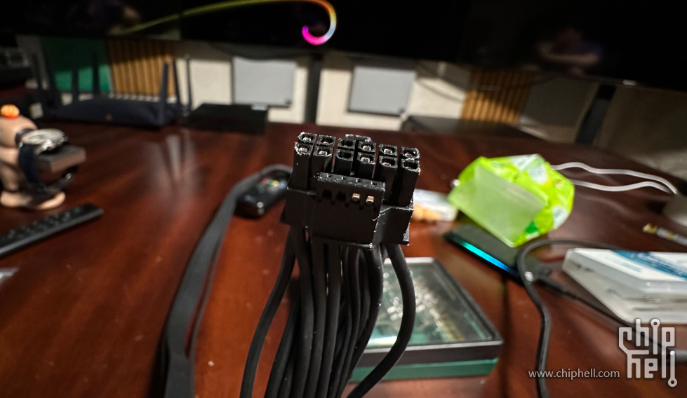

  这有风险么 换4090时贼船送的双8-16的原厂线。 刚发现最右侧这条端子线是有活动空间的。。。可以自由拔出来一点再推回去。  目前看了电压差在正常范围,也没有烧毁的痕迹。 有必要换一条线么。
已换线,人生第一次用曾经鄙夷的定制线。。
拍一下贼船原厂一代12VHPWR这个品质 狗啃一样端子整齐度让本就岌岌可危的冗余量雪上加霜啊。
发表于 2025-6-28 12:27 | 显示全部楼层
不够牢固,插的时候留意一下 有没有插到位、插到底,端子本身有弹力被压进去的,跟电源端口类似,个人理解是这样。
 楼主| 发表于 2025-6-28 12:40 | 显示全部楼层
toddler 发表于 2025-6-28 12:27
不够牢固,插的时候留意一下 有没有插到位、插到底,端子本身有弹力被压进去的,跟电源端口类似,个人理解 ...
就这一条可以随便拔出来 其他的都很牢固。
发表于 2025-6-28 12:44 | 显示全部楼层
插进去能动 端子虚接了吧 感觉还是换条线安全点
发表于 2025-6-28 12:52 | 显示全部楼层
烧毁是有一个端子 电阻特别小,才会通过电流特别大烧毁。
而不是某个端子接触不良,接触不良通过电流小,其他端子没有什么差异的话,其他端子会均摊,冗余理论够。
 楼主| 发表于 2025-6-28 13:25 | 显示全部楼层
而不是某个端子接触不良,接触不良通过电流小, ...
想了想还是换了 真的频繁跑600W.

发表于 2025-6-28 15:11 | 显示全部楼层
发表于 2025-6-28 16:56 | 显示全部楼层
如果是GND的话,问题不大
发表于 2025-6-28 17:06 | 显示全部楼层

 楼主| 发表于 2025-6-28 18:04 | 显示全部楼层
370390490590 发表于 2025-6-28 17:06
https://www.corsair.com/us/sc/explorer/diy-builder/power-supply-units/is-it-normal-to-have-some-play ...
我好像又不那么慌了。。
发表于 2025-6-28 18:09 | 显示全部楼层
houyuzhou 发表于 2025-6-28 18:04
我好像又不那么慌了。。
你是应该慌的
因为你的是插好后还松动
去换一根吧
发表于 2025-6-28 18:13 | 显示全部楼层
GND,影响不大,不过想换就换
发表于 2025-6-28 20:45 | 显示全部楼层
肯定要换,已经不属于虚接了,而是属于打火花了
发表于 2025-6-28 20:59 | 显示全部楼层
如果活插头对活插头,也就是空中对接一公一母,有间隙能活动是正常的;
显卡那头插针是焊死在PCB板上的呀,能活动就不对了
 楼主| 发表于 2025-7-6 19:44 | 显示全部楼层
算了 还是换线了 12v电压差降低了一些 心理安慰增加100。
