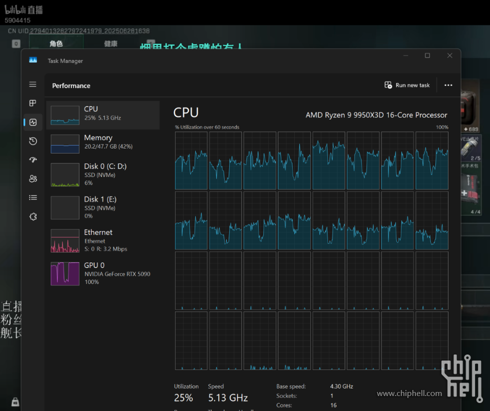

最近神奇的发现打游戏时副屏挂个直播,直播窗口居然会掉帧。这在9953+5090的机器上简直是不可能的事情。
于是深入观察了一下游戏时9953的调度情况,发现了下图 这让人心肺骤停的一幕。
搜索相关问题后,在NGA发现一个讨论帖
简单总结一下就是:
AMD芯片组3D V-Cache调度优化的本质,就是在游戏时将9950x3d作为9800x3d使用!
网传的x3d处理器需要使用win11的game bar标记游戏,然后安装3D V-Cache芯片组驱动,其实就做的是这个蠢事。
1. game bar标记游戏
2. 芯片组驱动从game bar获取进程标记
3. 在标记为“游戏”的进程处于前台运行时,主动暂停ccd1
4. 系统在游戏前台时,将所有负载尽量运行在ccd0上
5. 仅在ccd0负载过高时,才启动ccd1
这套调度逻辑在游戏时完全浪费了非x3d的ccd... 这也是我在游戏时副屏的直播窗口会偶发掉帧的原因

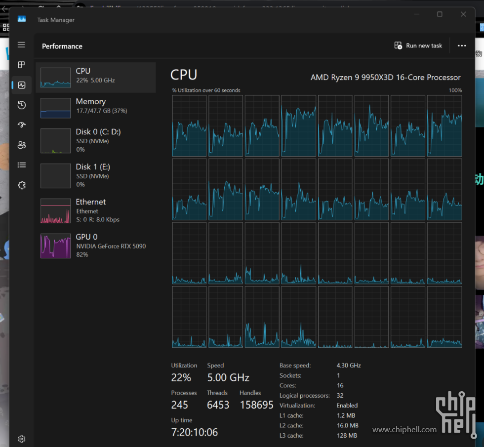

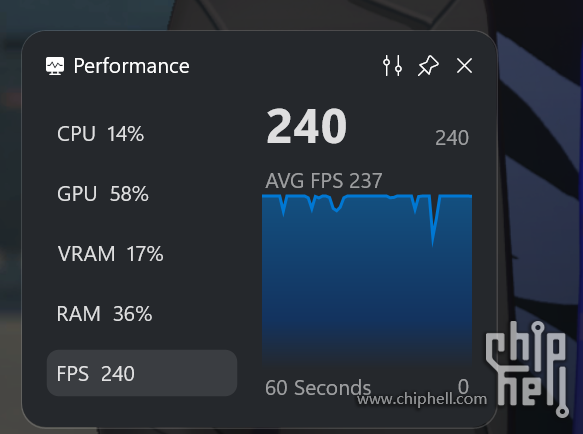

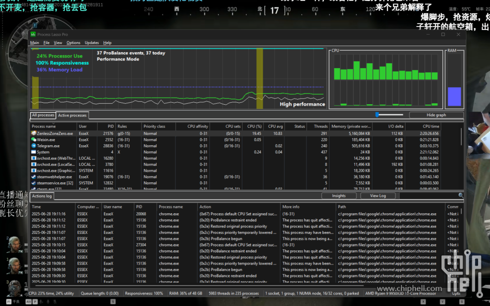

所以我直接选择了后者,借助ProcessLasso简单设置2套规则,就在和芯片组驱动共存的情况下实现了自定义游戏期间的cpu调度。
效果如下,结果非常丝滑,游戏帧数平稳,而且直播不再掉帧。

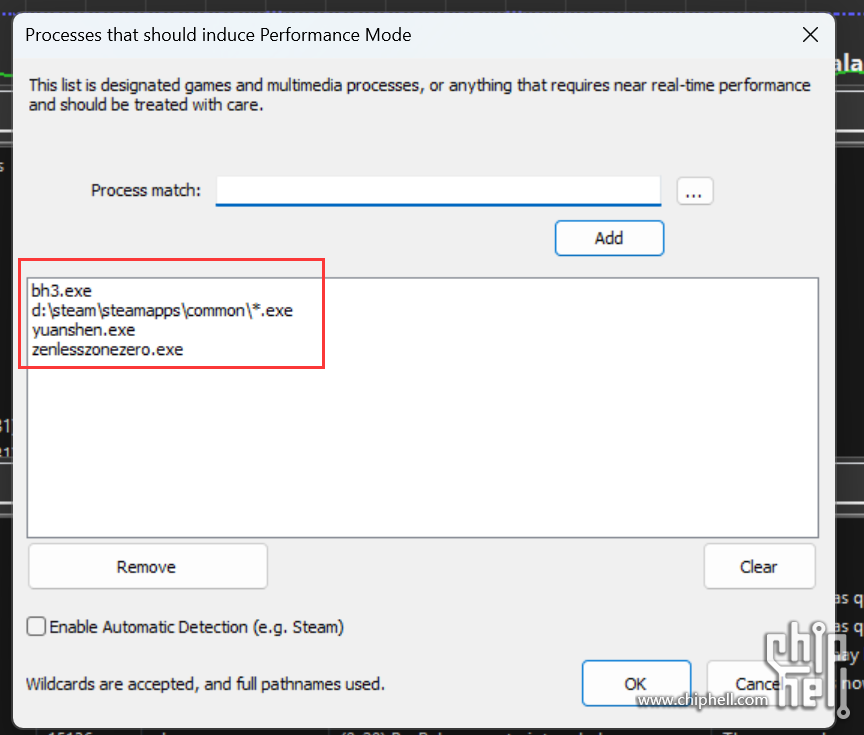

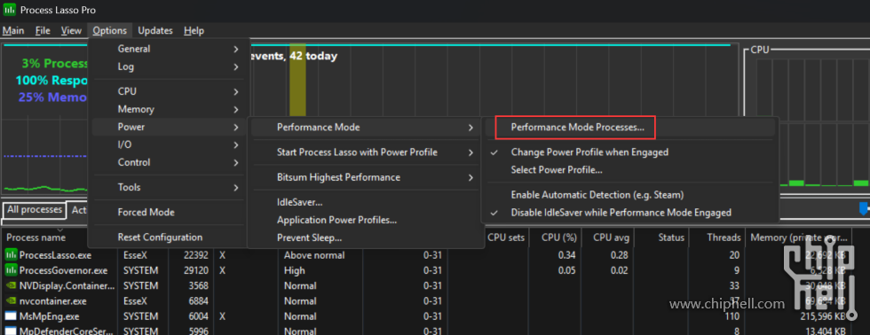

1. 因为AMD芯片组调度优化在系统电源策略处于“高性能”时,会自动禁用。所以我们需要在启动游戏时自动将电源设置切换至高性能。
PR自带这个功能,支持匹配进程名称或者是按路径匹配。

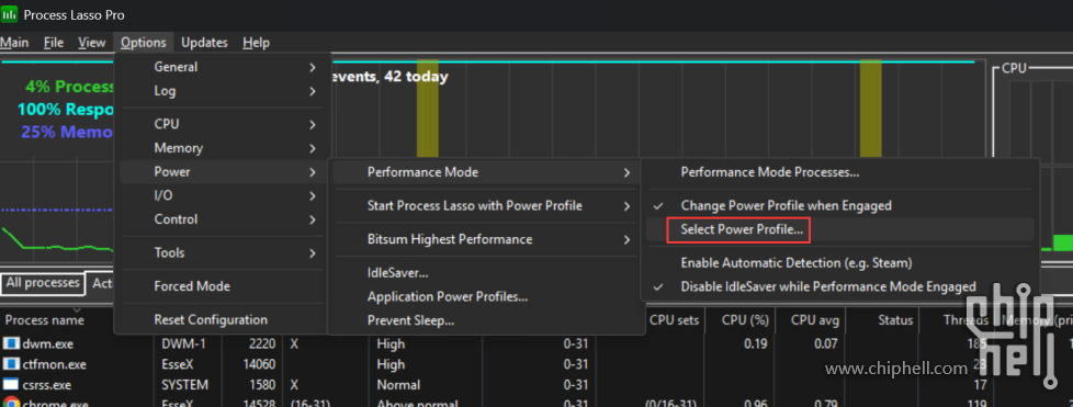

这里需要进行两个设置:选择要切换的power profile,以及哪些进程运行时需要切换电源策略
先设置要切换的电源模式,记得直接选高性能。
然后设置哪些进程运行时需要切换电源策略。我就填了几个常玩的米游,然后把steam游戏库的路径加进去了。
注意可以使用*通配符匹配

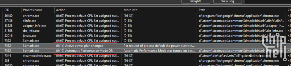

设置完成后,可以跑几个目标进程看一下,比如我从steam启动了3dmark,然后发现系统电源策略立即切换成了高性能模式。

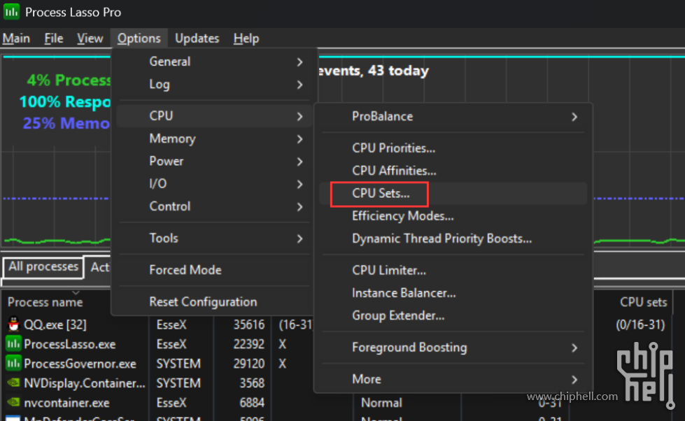

2. 设置进程的cpu调度偏好,这里需要使用到一个名为cpu set的功能。
因为我只想干预用户自己的进程,操作系统进程我不太想管,而且干预系统进程可能造成未知稳定性问题。
又因为我系统是有C、D、E三个盘,大部分我自己安装的应用都在DE两个盘上。

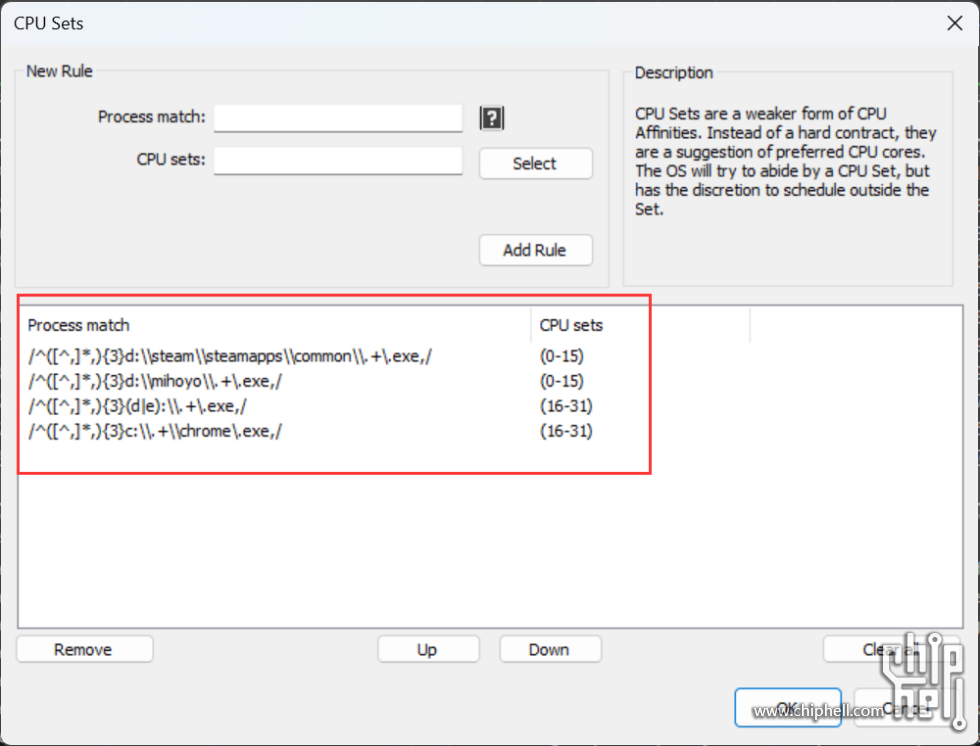

所以我的设置思路就是:
  • 游戏目录下启动的应用,优先使用ccd0
  • 除此之外,chrome浏览器,还有D、E两个盘上启动的进程,优先使用ccd1
设置如下,非常简单,直接采用正则匹配进程的路径即可
这里参考PR官方文档的regex匹配,比如下面的正则匹配的是D盘steam游戏库下启动的应用。
如果你游戏安装在其他路径,也只需要添加对应文件夹路径即可。
  1. /^([^,]*,){3}d:\\steam\\steamapps\\common\\.+\.exe,/
复制代码
匹配顺序是从上至下,命中规则后就不再向下匹配了。
这套规则维护起来也非常简单,电源策略和cpu sets都可以使用路径匹配模式。配置好之后完全自动切换。
也就是说后面,你只需要把游戏,或者需要使用ccd0的程序安装在特定路径下,然后就可以自动享受优先调度ccd0,性能不足时再继续使用ccd1。
而且这套设置和AMD芯片组驱动完全兼容,如果你想恢复AMD默认调度行为,只需要退出ProcessLasso即可,非常方便快捷。

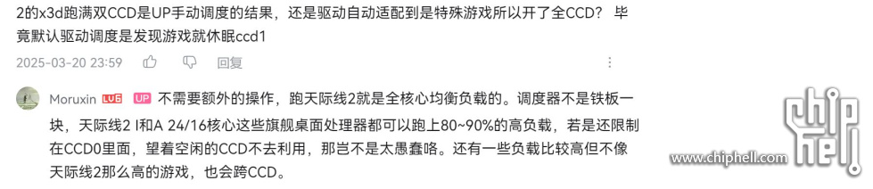

发表于 2025-6-29 11:25 | 显示全部楼层
B站有人用城市天际线1&2测试过
https://www.bilibili.com/video/BV1mKXEYKEgr/
他的结论是:其实并不是

 楼主| 发表于 2025-6-29 11:38 来自手机 | 显示全部楼层
menuu 发表于 2025-6-29 11:25
B站有人用城市天际线1&2测试过
他的结论是:其实并不是
你仔细看后面,天际线这种非常吃多核的是另一种特例,他会因为负载问题导致启用ccd1
