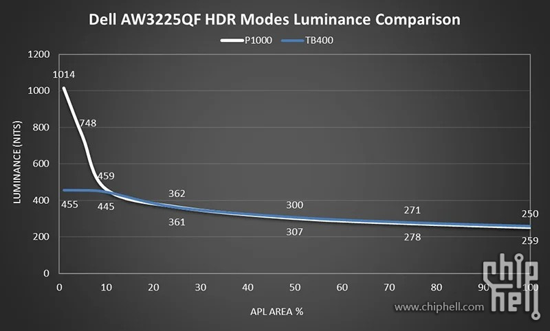

TRUE BLACK HDR400和PEAK HDR1000
    由于搭载qd-oled面板的显示器越来越便宜(去年这时候7000块买首发的大冤种在此),很多人都换上了oled。开启hdr后会发现厂商给了两个模式,一个是tbh400,另一个是peak1000,可能不叫这个名字,例如技嘉的旧版固件里面是通过亮度稳定选项控制的,middle其实是tbh400,high是peak1000。tbh400的小窗口峰值亮度可以达到450-480nit,peak1000的小窗口峰值亮度可以达到1000nit左右。到窗口变大时,两者由于apl机制,会降低到250nit左右。大部分玩家看到这里会说,那我无脑开peak1000呀,小窗口峰值亮度更高,全屏亮度也持平。但有的坛友在进行hdr常驻的适合会发现,sdr内容在tbh400模式下明显比peak1000模式要亮。这个链接有很多实测的数据印证了这一点。原因这个链接没怎么讲,其实就是apl机制发力了。假设有一个场景,有一个只占1%面积的的1000nit光源,其他的景物都是100nit左右。这时候对于peak1000来说光源1000nit,景物100nit;对于tbh400,光源450nit,景物100nit。场景变化,光源变大到10%面积。由于apl机制,peak1000下的整体会削减一半多光源450nit,景物50nit;tbh400模式亮度几乎没有削减,依旧是光源450nit,景物100nit。发现问题所在了吗?apl的削减亮度是全屏性质的,一荣俱荣一损俱损,这就导致你的观感是明明光源更大了,但景物却和光源一起暗了下来。当然上面的数值只是举例子,apl机制内部可能不是简单的比例缩放,不过就目前实测的数据来说,大多数场景中,peak1000 的中间色调看起来比 tbh400 下相对应有的亮度来说更暗。peak1000并不是tbh400的上位替代。
