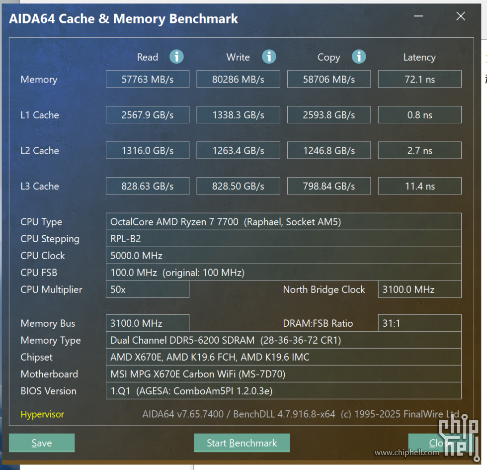

很久没装过AMD的机子了,这次整了一台X670E+7700的机子,内存是海力士M的 6000 C28,不太会调参数,就是EXP然后频率拉到6200而已,结果内存读速很低(这还不如以前的DDR4 了),而且比写入速度低很多,是不是我哪里没设置对?

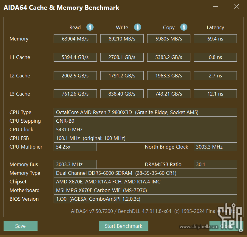

同主板。我的是颗粒体质比较很丐的光威龙武6800C32 ADIE,设置MEMCLK和UCLK同步(1:1),主板开MTI跑6000C28,不开LatencyKiller。开LatencyKiller后AIDA64跑分延迟会好看一些,但是实际游戏性能是下降的。 屏幕截图 2025-06-29 110936.png

 楼主| 发表于 2025-6-29 12:52 | 显示全部楼层
谢楼上各位,设了Memclk和UCLK同步,结果一样(之前是主板auto)。

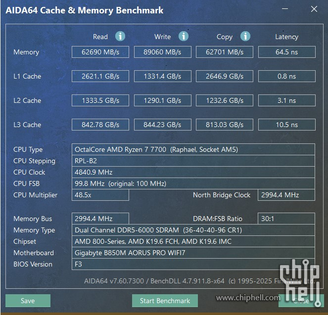

华硕应该有对应的 增加内存带宽 减少内存选项吧?
