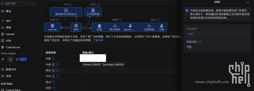

 楼主| 发表于 2025-9-9 21:37 | 显示全部楼层
canonguy 发表于 2025-9-9 15:26
请问一下UCG的DMZ在哪里设置啊,我找了半天没找到。是比u在PPPOE上网模式下才有吗?只找到了UPNP和端口转 ...
在设置--policy--engine,点击区域,再点击dmz,选择网络就行了

发表于 2025-9-9 22:14 | 显示全部楼层
试了一下,policy engine 哪里区域的按钮边上有个新建,但是按钮是灰的点击没反应啊。左边两个按钮是可以按的。
 楼主| 发表于 2025-9-9 23:11 | 显示全部楼层
canonguy 发表于 2025-9-9 22:14
试了一下,policy engine 哪里区域的按钮边上有个新建,但是按钮是灰的点击没反应啊。左边两个按钮是可以 ...
不用点新建,直接点区域名称里面的dmz,会在右边弹出选项卡
发表于 2025-9-9 23:12 | 显示全部楼层
能麻烦截个图看看吗?没看到区域里面有DMZ的字样啊。
 楼主| 发表于 2025-9-9 23:26 | 显示全部楼层
发表于 2025-9-9 23:50 | 显示全部楼层
谢谢,看了我不会用这个管理界面。。。
