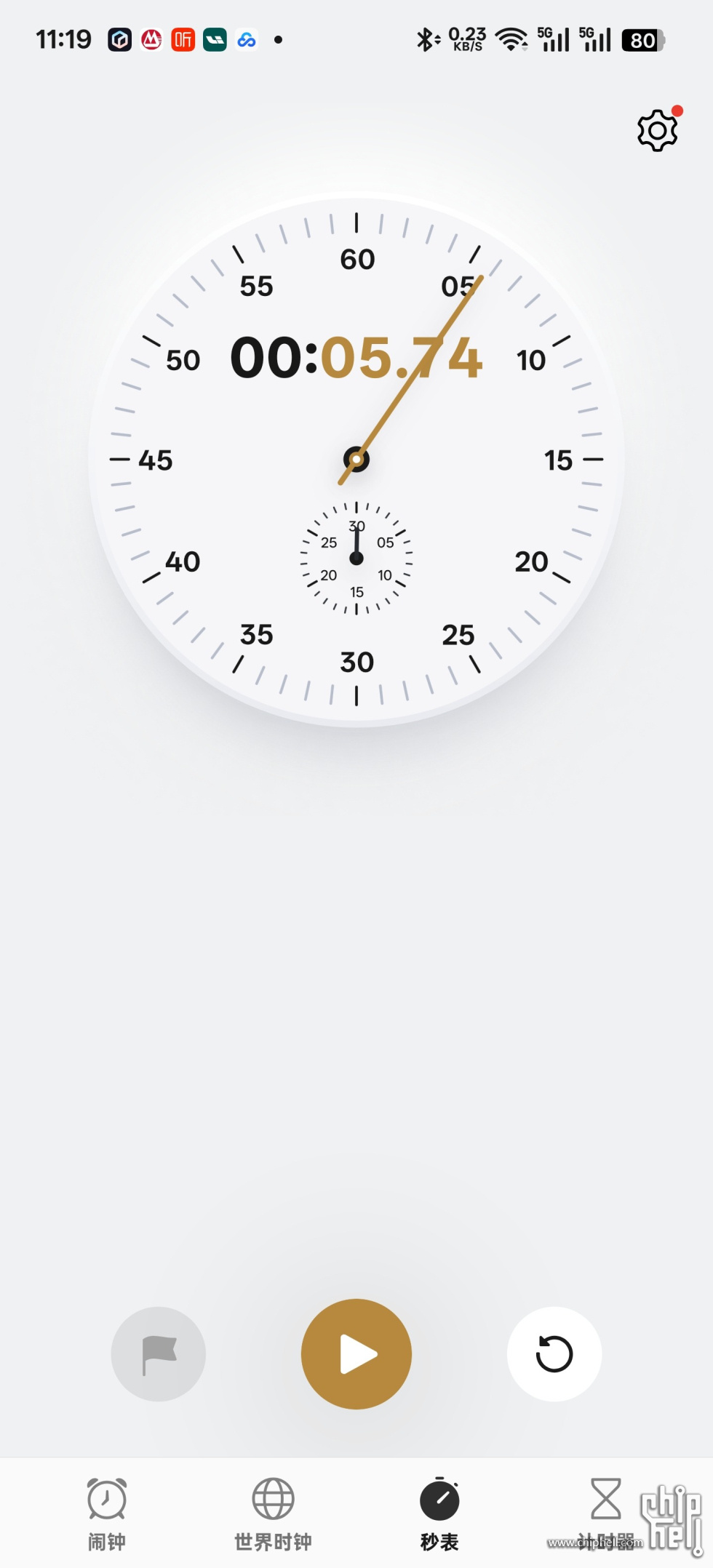

发表于 2025-7-24 11:22 来自手机 | 显示全部楼层
试了一下,关闭显示器
同时按显示器电源键和手机秒表
试了两次,都要5.7s
u4021qw
