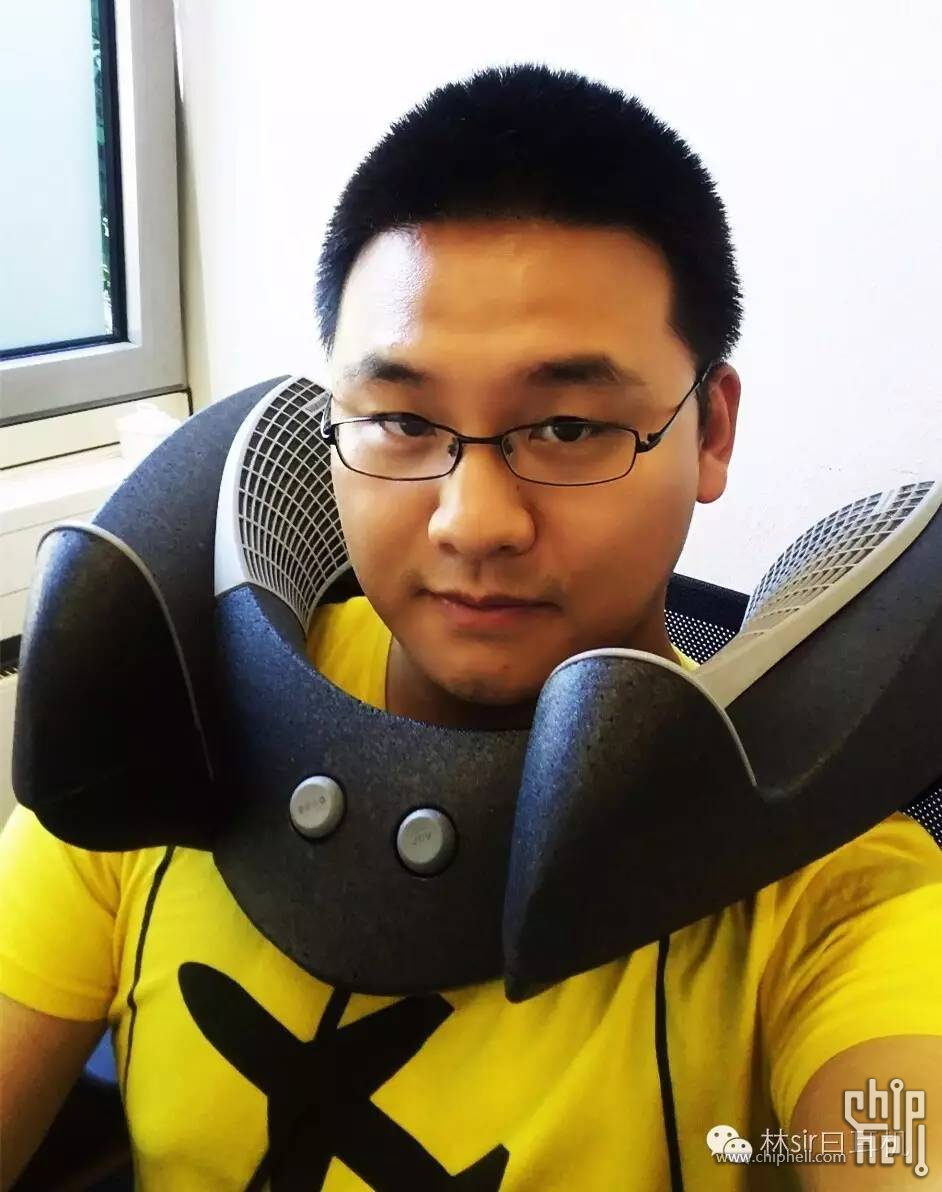

发表于 2025-7-7 09:26 | 显示全部楼层
是时候拿出镇店之宝了

发表于 2025-7-7 09:58 来自手机 | 显示全部楼层
哈这设计,可以买个老飞利浦的f5 e5的2.1变4.1的音箱组放在上面,再固定住。最近雷蛇和傲希都搞这种挂电脑椅头枕的,还有做成围脖的,整得像美发店那个美发头围的(ls某个镇店之宝那种类似)。这种解决方案挺好的。不过电脑椅一转动,后方声道和前方会不会混乱?

发表于 2025-7-7 13:14 | 显示全部楼层
cmh 发表于 2025-7-7 09:26
是时候拿出镇店之宝了
还是你牛 ~逼
