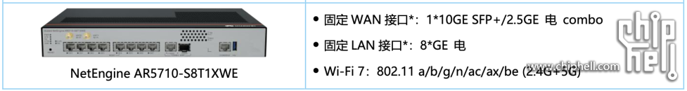

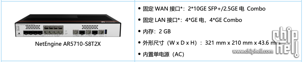

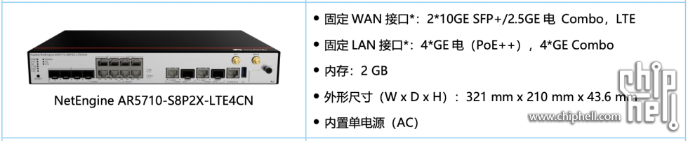

买这款吧,华为AR路由器,有2.5G口,带poe带LTE,方便扩展AP并且断网时可走LTE保证网络不中断
下面这款不带 poe和LTE,价格便宜些
或者这款,带wifi7,这几款都可以端口聚合
