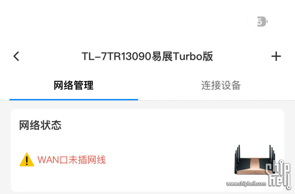

这货大家应该都清楚,因为性能不错,所以比较热,大热天其实不开空调,虽然都有点烫手了,但是运行还是一直很稳定的,没啥问题。
但是我自己作死心疼,买了个笔记本散热器把他放在上面,这个散热器下面有两个风扇,正好插在路由器上的usb口上,也不用外接供电了,还凉快,岂不美哉?
然后诡异的事情来了,接上usb没多久,就断网上不去了............
这................什么逻辑?难道那个usb是3.0容易产生干扰?
于是我拉了个延长线,不用路由器的usb口供电了,用外接电源给这个笔记本底座的风扇供电,然而,问题依旧,接上去没多久,就不能上网了............
当然网络信号还是正常的,所以这是啥原因?
唯一能想到的就是底座上的风扇调速器和风扇通电后,产生了啥呢?
还有,同一款笔记本散热底座,我笔记本放在上面用,wifi信号收发上网一切正常,没有影响.......................
忘了说了,公司还有款小米的那个万兆路由wifi7,同样放在这个底座上,没有这个问题。
题外问题:
我家里电信的猫(路由拨号)只有一个2.5G口,其余千兆口,我是台式机直接接光猫的2.5G口,        千兆口接无线路由,不是直接当AP用。
从去年夏天开始用别的路由器就出现一个诡异的问题:
每天半夜10-12点之间WIFI路由这边必有一次上不去网的几分钟,但是直接连光猫的台式机从来没这个问题,所以我就以为wifi的路由器出问题了。
结果前后换了几个,都是这个问题,动不动半夜就wifi这边上不去网,过几分钟似乎重启,就ok了
于是没办法,买了个2.5G交换机,接猫,然后台式机和wifi路由全接这个交换机,自此就再也没出现过这个问题。
补充:
无法上网时,用APP看了问题显示未插网线。还有这个症状,不是出现了以后,就再也上不去了,而是一会儿好,一会儿坏,就像断流?
