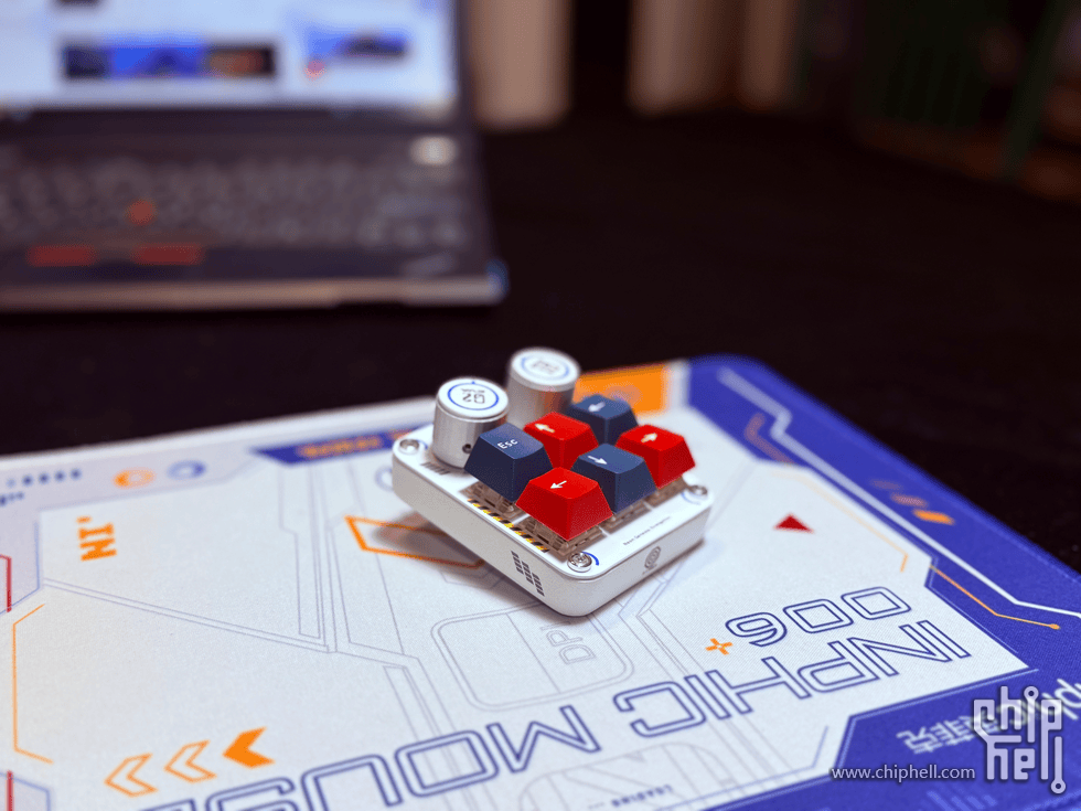

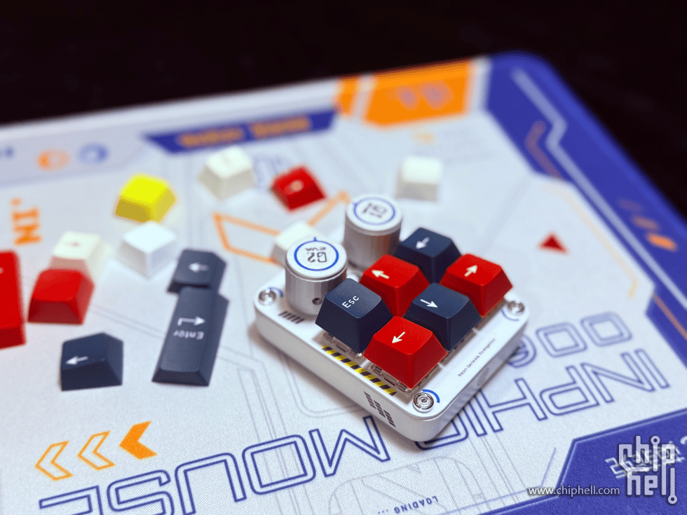

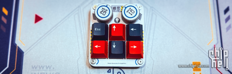

成品图:

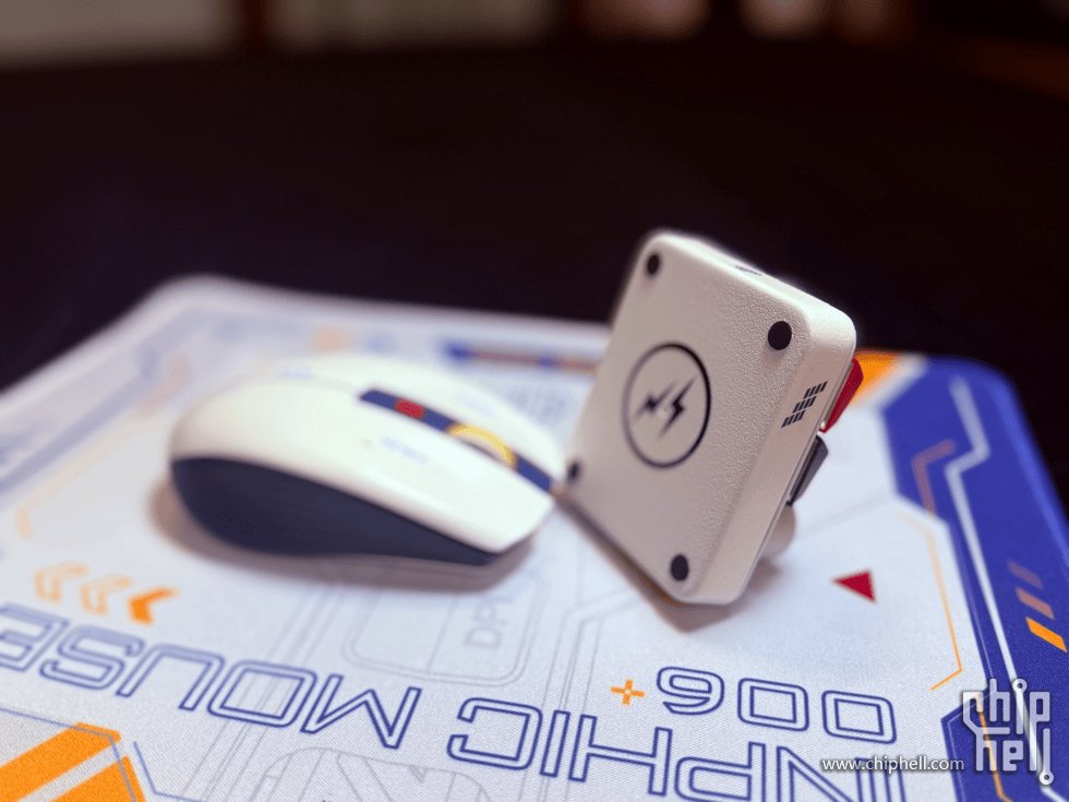

自从加装了无线充电这个Type-C口就成了摆设,用黄色防尘塞封印住
外观改造是最耗时,底漆面漆还有清漆,每喷一层都等干再喷一层,还要等上个好天气

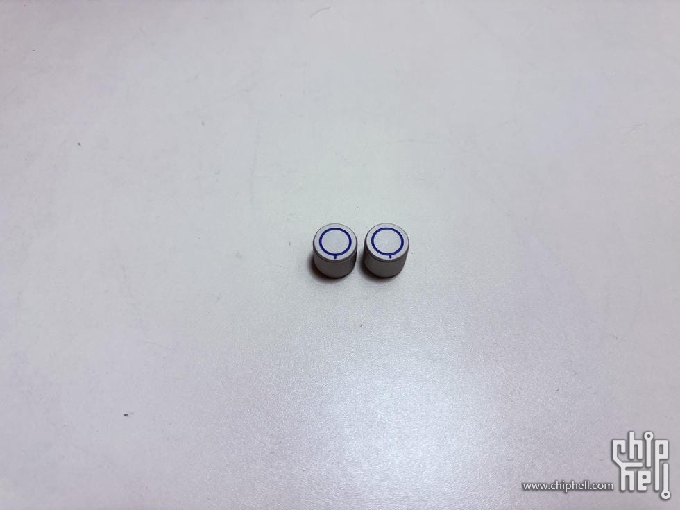

旋钮是实心的,有一定重量,替换了原来的旋钮后,整体握着有点发沉

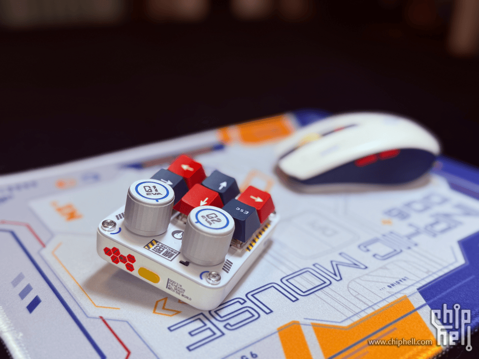

键帽耗费不少精力,最关键的是有色差,为了这六个键费了不少功夫

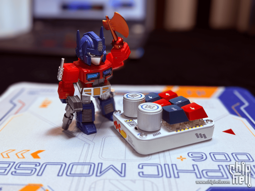

最近擎天柱小哥备受冷落,要砸碎的心都有。自从有了新欢,这个旧爱确实有点忽略了

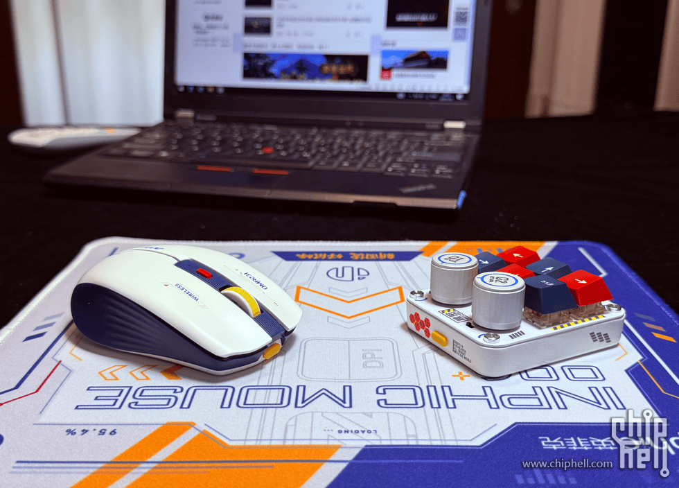

风格终于统一了,鼠键龙虎斗,谁都不让着谁
在鼠标垫这条赛道上,鼠标大哥更胜一筹,追的键盘小弟四处逃窜
翻车了吧,底盘都给人家看光光咯

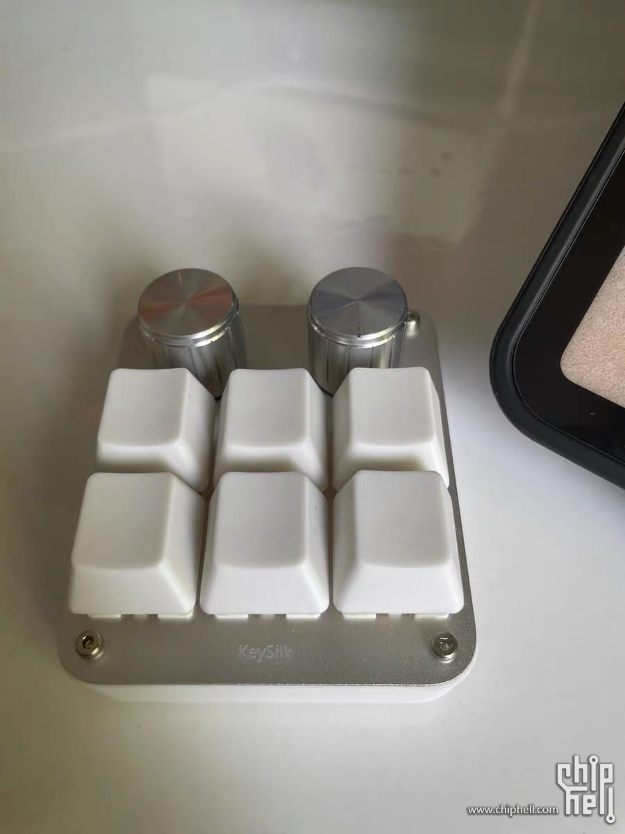

先看看原版,略显朴素的外表下功能确实实用,除了基本自定义功能外,按住旋钮时左旋或者右旋也都可以自定义

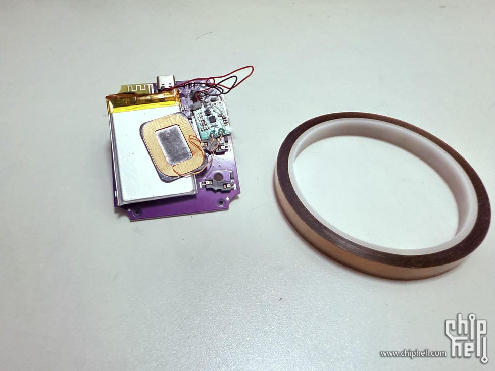

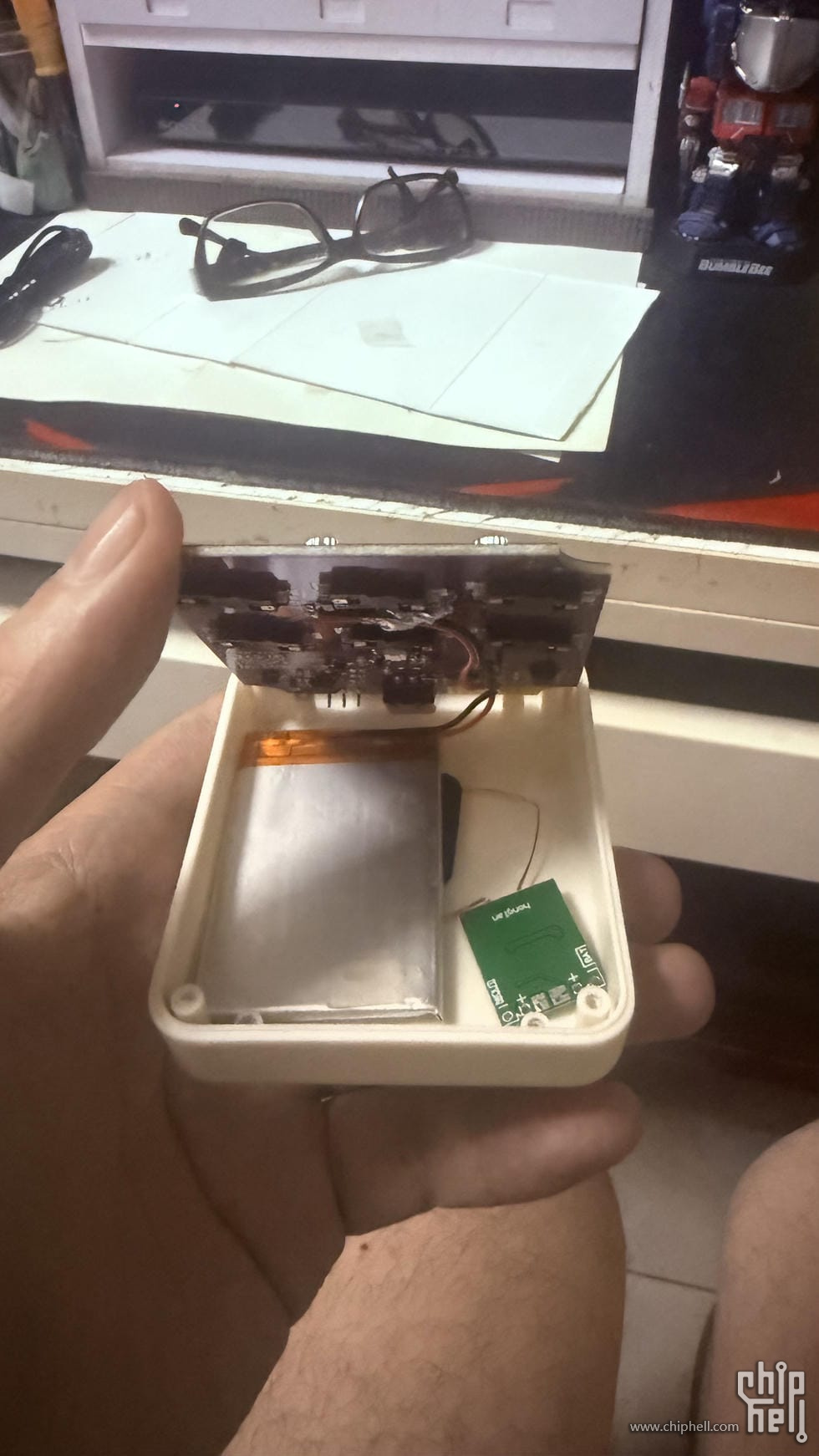

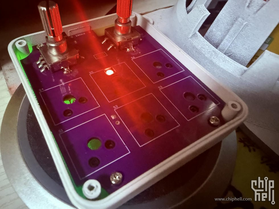

首先打开了内部看看结构,电池仓位置还有空间,量度了下无线模块的大小,大致比划了一下确认可以放入
难点在于在C口这么小距离的空间焊接上无线充的正负极线,我这个电烙铁苦手估计是不行了,外面找了个熟手小哥三下五除二搞定
焊接后就排列好位置,分为无线充线圈、电池、电路板三层,每一层都用PET绝缘高温胶带隔开,等待底壳面板改色后就可以直接放入

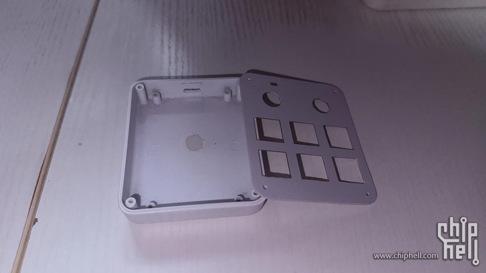

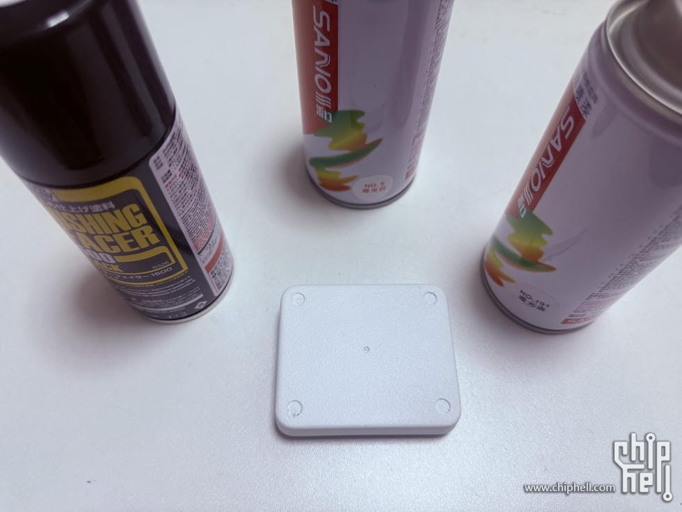

底壳原始颜色是暖白有点发黄,我还是希望用纯白,就用喷漆改色吧,分别用了底漆面漆和清漆,每次都薄喷。前段时间广州可大雨不断,每次都得等雨下完,瞅着天气好赶紧喷上一层,等干,等天气好再喷,三番几次的就这三种漆就搞了两个星期才算完成

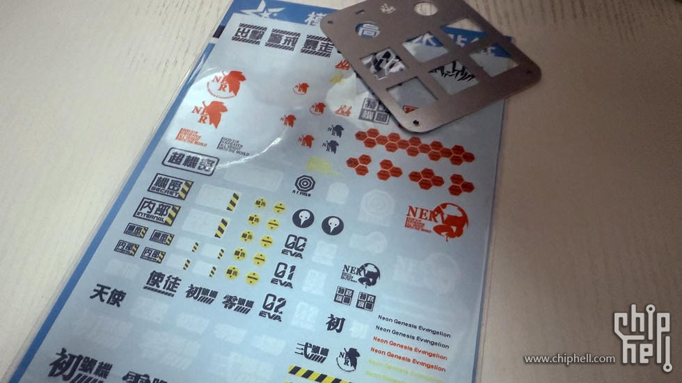

面板是银白色的,本来也想用喷漆,但考虑到是铝合金材质,不好上色,就改用贴膜改色吧

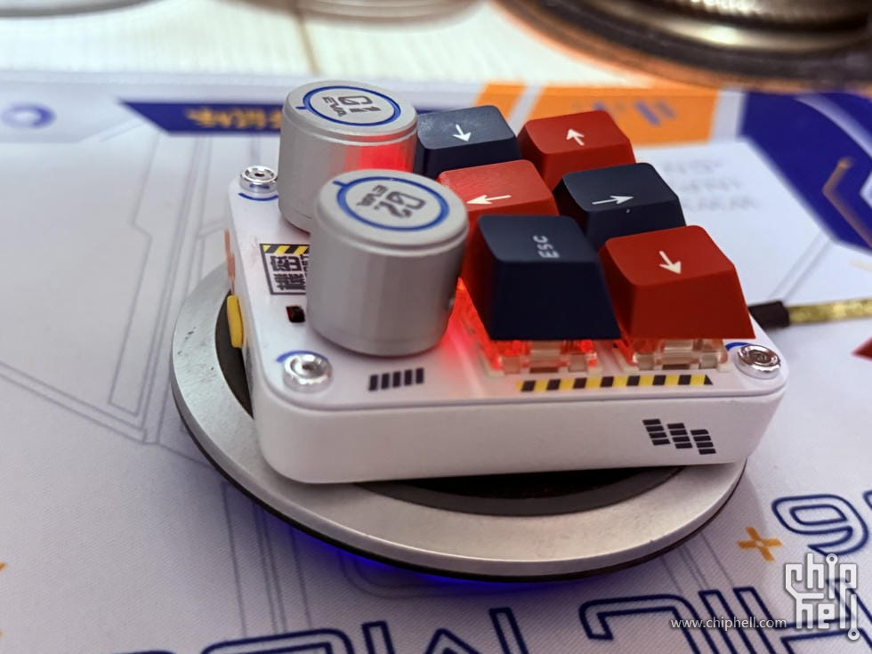

把堆叠好的电路板放入底壳,再放到无线充的托盘上,亮红灯,表示接通正在充电,也表示工作正常

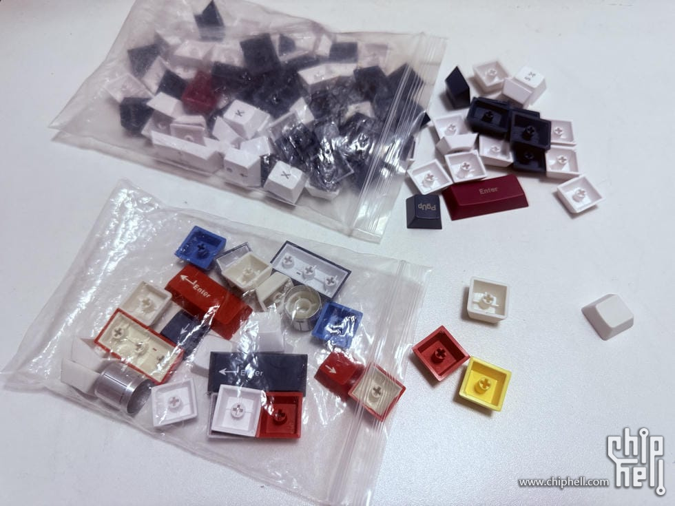

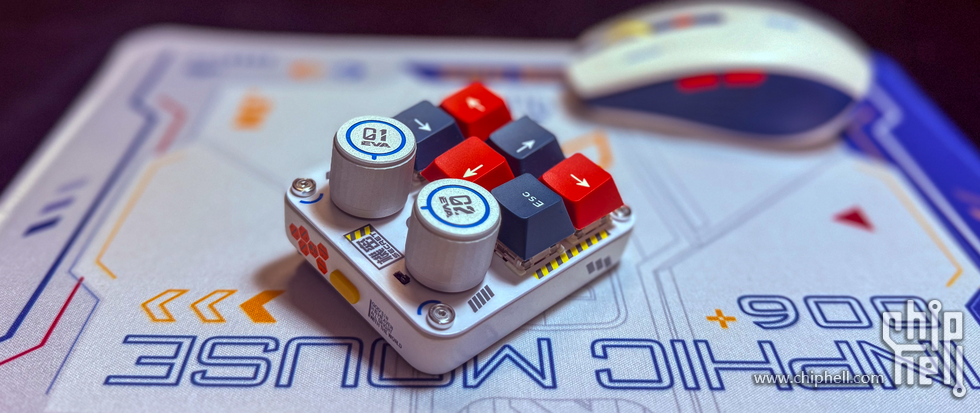

找到合适的键帽也是比较难的,与刚才提到的关键是有色差,最终还是找到同色的,但代价是留下了一堆键帽

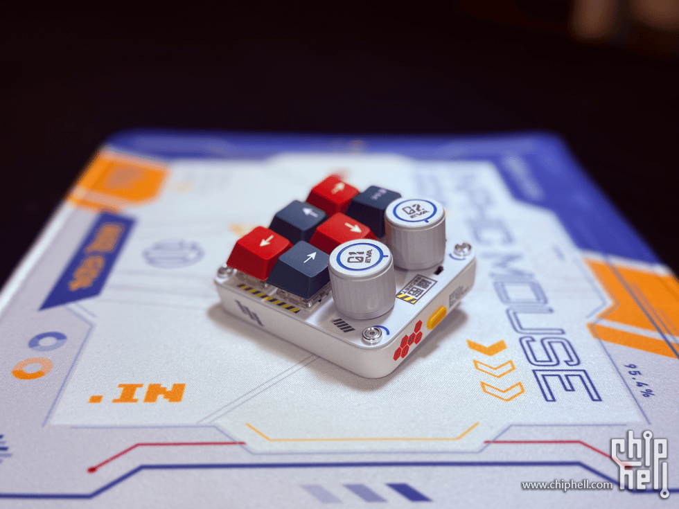

旋钮也进行了替换,这个旋钮是铝合金实心的,拿起来有点分量
最后的工作当然就是水贴,主题用的是21世纪福音战士
整个装起来,再测试一下,无线充托盘亮蓝灯,键盘灯亮红灯,表示工作正常

发表于 2025-7-11 23:31 | 显示全部楼层
挺好的改装思路。

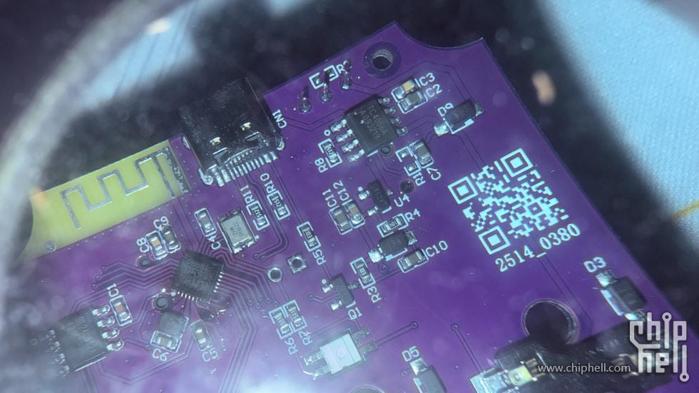

充电线圈模组有的带充电管理,输出可以直接焊在电池保护板输出上。虽然是“边充边用”的接法,键盘的待机电流应该很小 没差了。
模组不带充电管理芯片的话,从这张图看, C口的VBus进来连接的R5。
正极可以焊在R5的上端,gnd正常走,这样飞线不容易短路,也好焊。
neobbq + 5 666
 楼主| 发表于 2025-7-12 18:04 | 显示全部楼层
dukeiii 发表于 2025-7-11 23:31
挺好的改装思路。
充电线圈模组有的带充电管理,输出可以直接焊在电池保护板输出上。虽然是“边充边用”的 ...
谢谢大佬,果然是个懂行大佬,还是个文科生大佬,有点小佩服。
本来是打算自己焊接到R5上端的,但不是很相信自己手艺,最后还是找了个熟手小哥帮忙,最后测了下电路是通的,就放心了。
