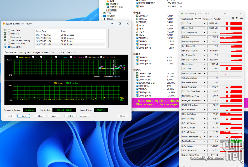

发表于 2025-7-8 09:30 | 显示全部楼层
firebase 发表于 2025-7-7 23:03
我的魔鹰感觉还好啊,原装的显存和热点都很高,我记得能破百的,那会正好是挖得火热,我就换了硅脂导热垫 ...
请教下,这个温度,风扇是满速吗?
发表于 2025-7-8 09:31 | 显示全部楼层
3080 20gb自己改了三风扇,核心和热点都ok,但背面显存没有好的散热方案。
发表于 2025-7-8 10:38 | 显示全部楼层
Lein 发表于 2025-7-8 09:30
请教下,这个温度,风扇是满速吗?
刚测了下,aida64的拷机应该要比渲染的功耗高,所以温度会稍微高些,不过我觉得也无所谓了,下面有两个匀速30%的14cm风扇吹着
顺便说下我因为二奶要个n卡,前些日子又买了张卡诺基的3080,渲染时候热点100+还降频了,又因为风扇异响就售后了,售后直接给我换了张卡,昨天测了下比我魔鹰稍微高点,核心70的样子,就连卡诺基都能做到,所以我感觉正常散热器的3080,换了硅脂和导热垫,温度问题应该都不大
而且这个功耗、温度都是默认的情况下的,这两张实际使用我都是降压的,降到200w的渲染功耗,对渲染性能也没有影响,温度也更低,对游戏影响我就不清楚了
发表于 2025-7-8 10:54 | 显示全部楼层
firebase 发表于 2025-7-8 10:38
刚测了下,aida64的拷机应该要比渲染的功耗高,所以温度会稍微高些,不过我觉得也无所谓了,下面有两个匀 ...
这温度真不错,研究了一下,感觉技嘉魔鹰雪鹰的散热很强。
