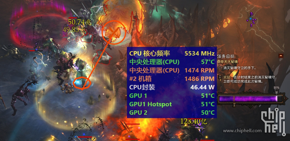

主板:b850微星刀锋ti
cpu:9700X 盒装
之前一直对cpu 超频不懂,不想研究。
就弄了一个 内存expo + 降低延时的选项。
但是顶不住 风扇 起飞。默认频率经常去到60度以上,虽然cpu 没什么负载。好像是io核心 数据交换导致吧。
无解,决定动手pbo降压,想把温度降下来。于是跑去b站和这里论坛挖坟pbo
最后自己终于体会到9700x真正的 好处.......频率高了,温度居然低了......
我之前反感超频原因如下
1、一想到超频,就认为增加功耗和发热,现在默认用风扇都抽风起飞。超频更不可想象
2、要增加电压稳定性,现在3.8g默认温度都彪到60度以上,没信心
3、一堆设置吓怕小白,而且死机又要放电折腾 重新设置默认参数,非常麻烦。
4、懒得搞,默认基本够用。就是那个风扇起飞非常尴尬
最后搞不掂风扇动不动就加速(默认用温度控制不好)
决定手动降压,减温。压根没想过超频或者定频用,仅仅就是为了降压,没想到这个才是正确的打开方式?
现在分享(其实之前挖坟都可以找到)关键技巧进阶篇
msi进入bios后
pbo选择  高级模式  进入。才能有所有核心降压的选项,之前auto 或者 enable 找了半天居然找不到 all core curve optimizer  sign   Negaitve。言归正传我简单分享
1、打开 pbo 高级模式
2、negative  数值  我的选择  35
3、c-sataus auto (一定要auto,我选择 关闭后  温度会高一点而且频率不稳定,系统会自动突破5.5G,超频突破140w功耗然后撞墙,再降频来回重复,得不偿失)
4、pss  这个要disable (这个关键!!这个我之前默认是开了,游戏里面会3.8~5.5跳,虽然5.5占时间多,摸索关闭后通过aida监视游戏 稳定5.5g,比没关闭前稳定)
其他就没怎么搞,散热条件好,可以解锁105w同时把那个什么c-status关闭,应该会自动超频突破,但是我觉得没啥用,我追求的是风冷安静,频率没减100 算偷笑了。我只是追求温度+稳定5.5g
进入系统后,待机cpu核心稳定在5.5g,温度 55度左右
aida 压力cpu测试 去到80度温度,机箱风扇策略限制在风扇1600转速,所以不吵
游戏里面
魔兽世界、lol 、暗黑3,均能跑5.5g,55度左右。非常满意
没有再进一步负压下去。已经够用了
本来我只是想降温度,没想到频率居然跑那么高,amd我真的不会玩
参考引用了这个网友的建议,不过我关闭了105w,没啥用。主要还是降温+稳定为主。
dpstower + 5 支持一下
 楼主| 发表于 2025-7-7 20:35 | 显示全部楼层
是负压35,标题打错,先放着

 楼主| 发表于 2025-7-8 00:00 | 显示全部楼层
zs009 发表于 2025-7-7 23:02
我是9700X 华硕b850M重炮手,也是第一次用AMD,双塔风冷。
装上第一次开机打开一个网页CPU风扇都狂转几秒 ...
我跟你作业差不多,好像主板哪里我设置是10X
但是我那个功耗压得很低,就20~40w左右,aida 给压力 也只是 70多瓦。80度
频率就到5.5G到顶,怎么弄我也不清楚。
反正温度降下去,风扇没那么吵就算了
msi风扇 看了一下好像没有什么延时 响应,切换温度的时候 有点突兀,我用5度来分割风扇转速
