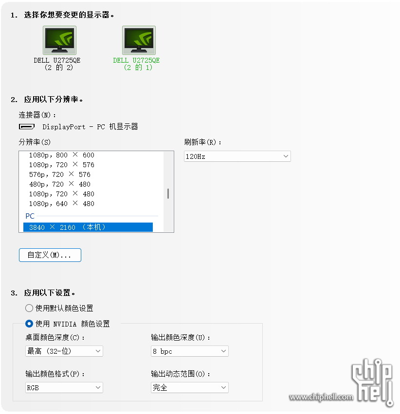

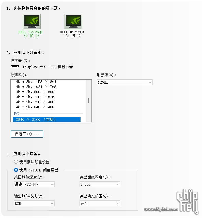

发表于 2025-8-16 17:29 | 显示全部楼层
天道太酬勤 发表于 2025-7-10 08:51
都试过了,降标也不行,不过mac可以带两个4k120 10bit hdr
发表于 2025-8-16 18:01 来自手机 | 显示全部楼层
joyirwin 发表于 2025-8-16 17:29
最好使用默认颜色
