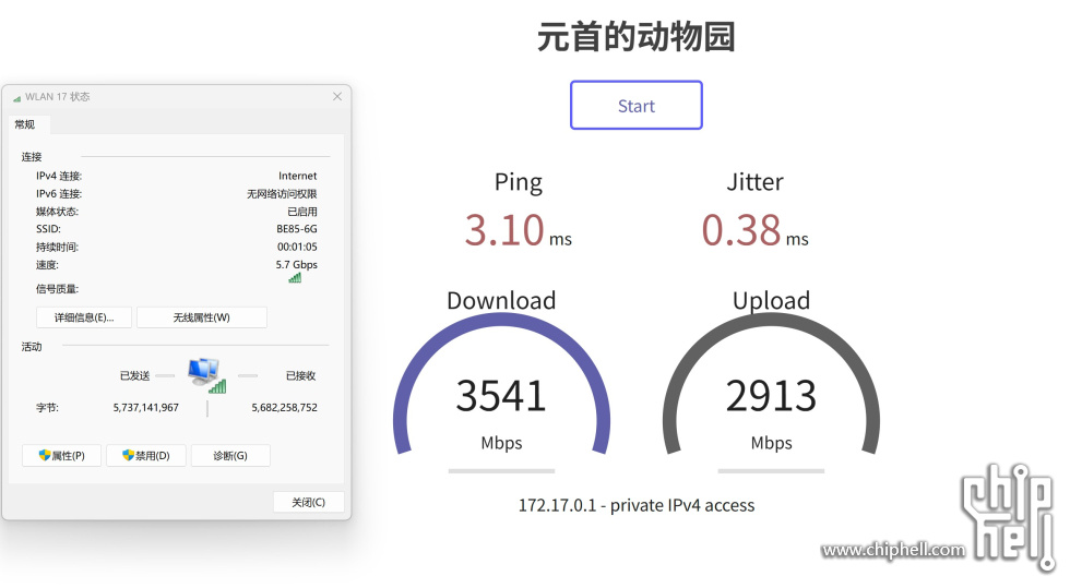

BE18000三面定向天线,虽然号称120度一面,实际使用大概60-90度左右,正面信号确实很好,但是边缘衰减厉害,你想一台全覆盖有难度,3堵承重墙肯定不行,2堵我试过了5G还能用,BE85我用了两台,我家127平,客厅一台,主卧一台用的无线6G频段MESH,家里能到的边边角角我都试了一圈,苹果手机直观的就是信号满格,安卓的更不用说了,数据上就是最差低地方5G频段都有-60dBm以内的信号,6G频段稍差65dBm左右,全屋80%以上区域信号在-45到-55dBm之间,所以全屋WIFI宽带速率最差500M,大部分1200-1600M之间,我手机安卓的只支持5G,苹果虽然支持6G但是不支持320M频宽,笔记本用的MTK7927网卡,6G频段下宽带能跑2000M上下,内网和NAS传数据跑3.5G左右的速度吧,和握手的5.7G速率还是有不小的差距的,其实国内用,我建议你搞2台中兴BE7200PRO+做MESH就行,MESH有线最好,无线也不赖,两台价格也便宜,去搞满血WIFI7设备不划算

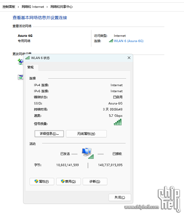

兄弟用的是啥接受网卡呢?接受6g信号 顺畅吗?
