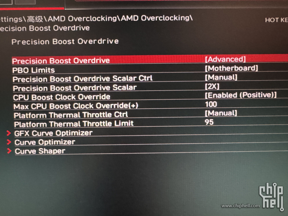

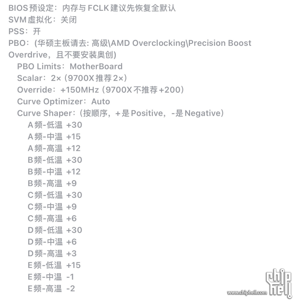

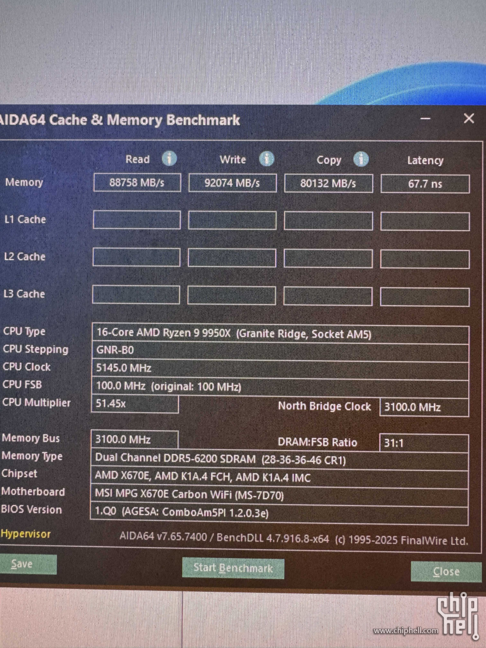

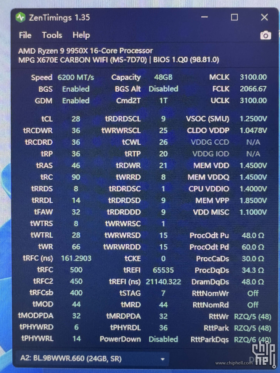

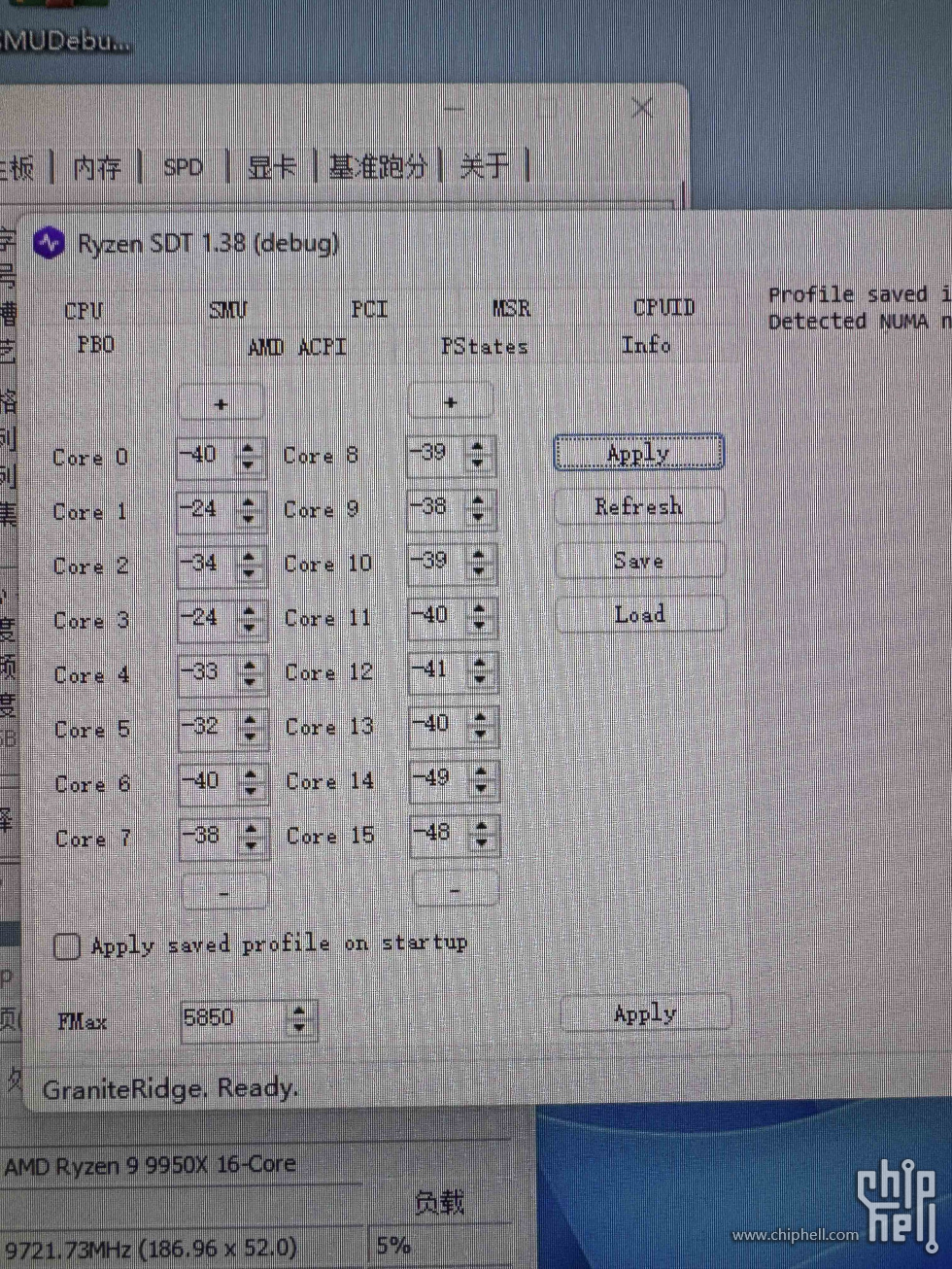

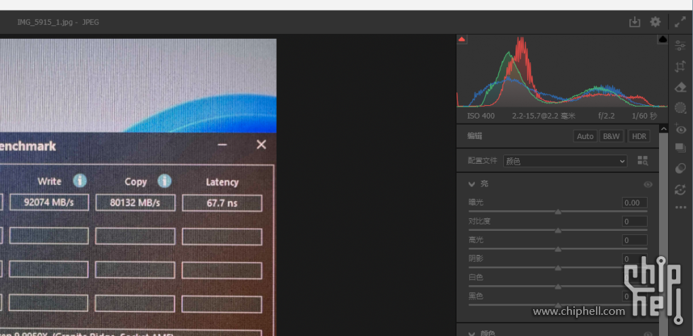

参考了复读坤9700X的CS加压部分(图2)直接搬过来给9950X用了,目前感觉良好。我对齐了1.26V 5850 负压感觉减的比较多。内存的话直接搬的慕烟云渐隐的6000C28的小参,加了点压直接上的6200,过测是过测了 就是在用ADOBE BR的时候点右上角保存的按钮会卡2秒 不知道是哪个小参的问题 还在调试。

sdt这个我没用明白,复读坤的操作起来感觉所有频率都没变,要么就是变一瞬间 到底怎么搞啊能描述下吗

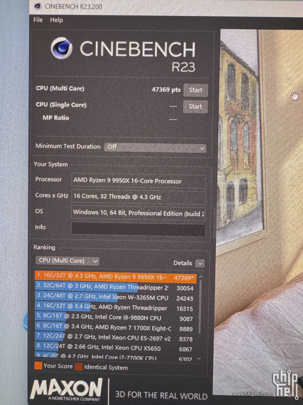

我自己是这样的 先关闭CCD1 然后CCD0 对齐一个电压 9950X默认金银核睿频是5.7  比如你1.25V 5.7 超150是5.85  你就对齐1.25V这个电压 主板BIOS boost+150就行了 金银核满载就是5850.全核PBO满载会根据温度自己调整频率的,你设定是没用的。  先用AIDA64 的内存烤鸡设定5%负载所有核心对齐1.25V 5.85频率 ,然后跑R23多线程满载和单线程满载没问题了以后 你就开始降压 降到会死机为止。= = 其实吧 我最后总结就主板默认85度温度墙PBO全AUTO就已经是最优了。95度R23能4W7   85度是4W6,差这1000分功耗要上升好多的没意义。AMD没啥大雕基本都差不多。顶多雕一点的单核能6G 但是单核跑分还是跑不过139  149K这些。我觉得花时间分核负压和全AUTO85度PBO用,区别不是太大。
