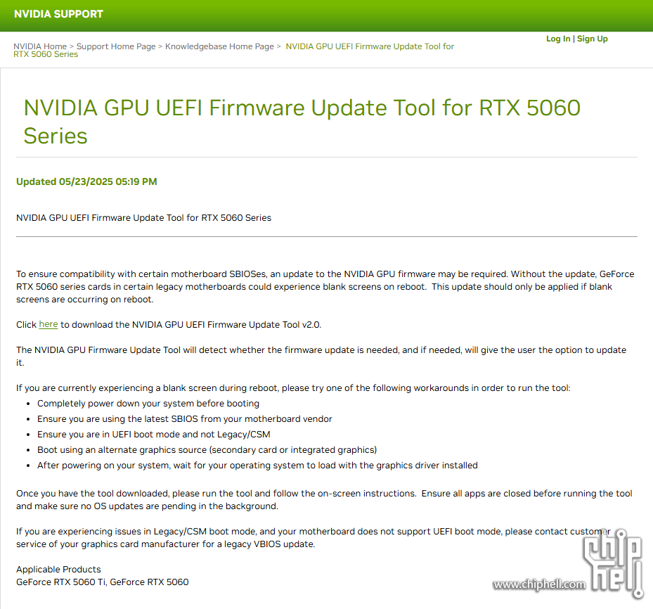

解决办法:
用NVIDIA_UEFI_Firmware_Updater_2.0更新了显卡的固件,修复了5060系列的问题.再次感谢各位大佬的支招
附下载地址留给有需要的兄弟https://nvidia.custhelp.com/app/answers/detail/a_id/5665

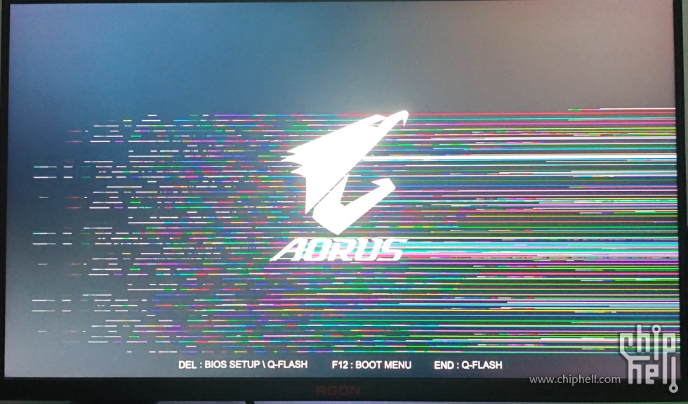

最近装了一台主机,电脑刚开机亮屏的时候偶发花屏一瞬间,进入系统之后就不会再出现了,烤鸡啥的都正常,更新了BIOS结果也是一样的,求助大佬们怎么排除故障?
配置是U7 265K+技嘉Z890M小雕+技嘉5060TI

发表于 2025-7-12 19:31 | 显示全部楼层
感觉是卡的问题吧,显示器烧tab是烧一整条,你这右边有左边没了

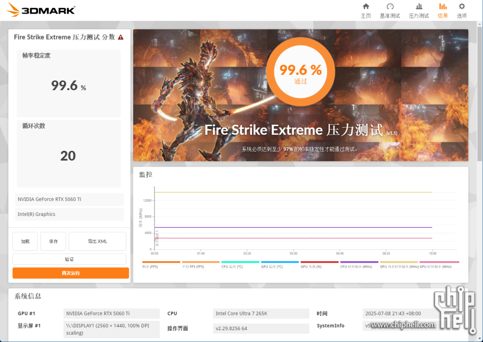

 楼主| 发表于 2025-7-12 19:41 | 显示全部楼层
它就是出现一瞬间,无论我怎么烤显卡,烤显存都没问题...又测了一下通过率,似乎也没问题...
