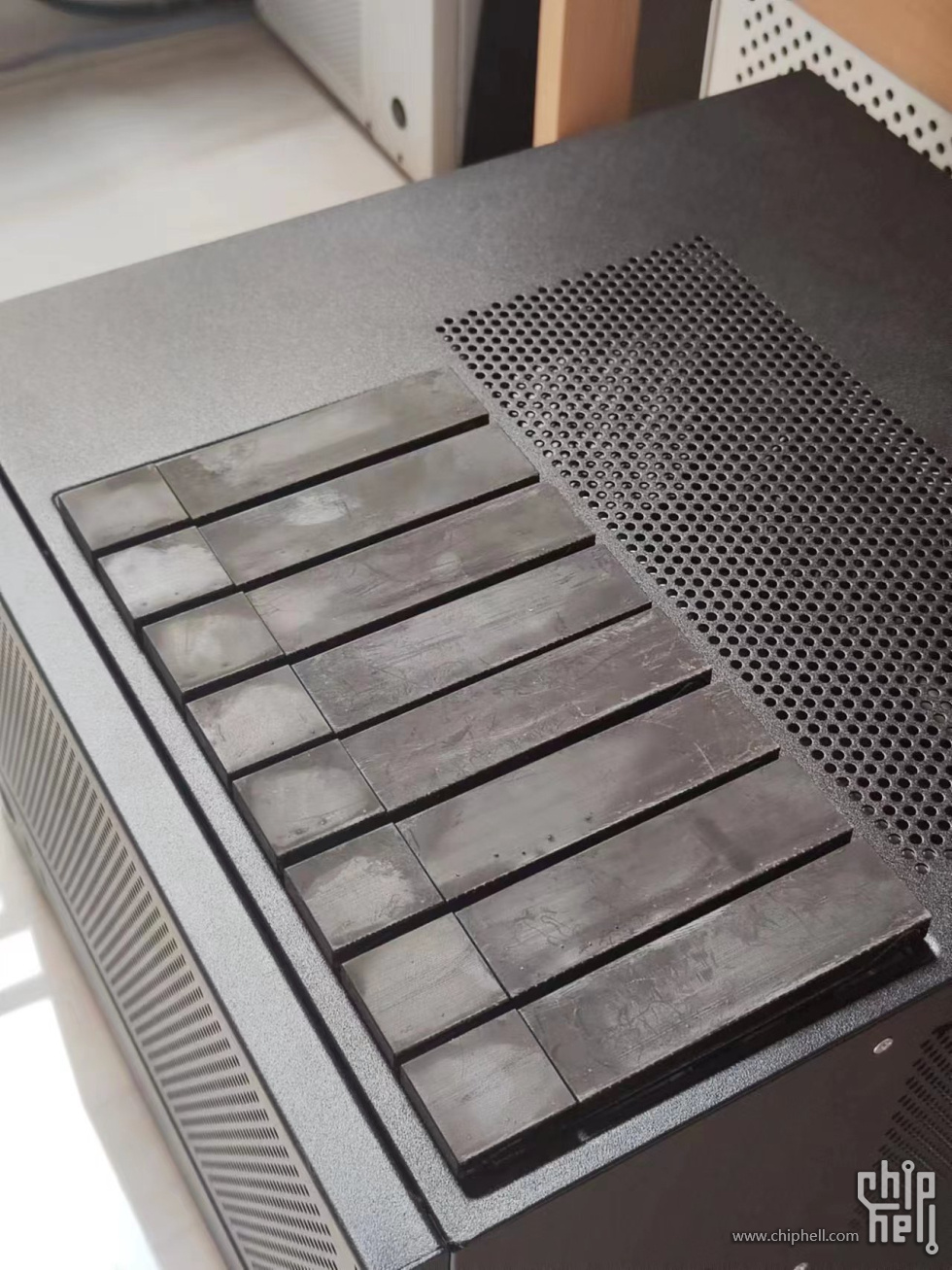

在我们推出见方L机箱的这小两年时间,我们也接到了很多用户的反馈
首先很感谢大家选择见方L作为老硬件新窝,让这些老硬件可以继续发光发热
对于这些反馈,我也逐一做了整理以及相关升级计划的安排
在这今年年初我与负责注塑方面的合伙人达成了相关合作,因此有机会通过相关的资源交换开始针对产品进行注塑件的升级和研发
小宝藏的面板也是通过相关的人脉完成落地的
在近期主要结构通过测试后,我把最近的结果整理上来,分享给各位股东
在几次外形修改后,听取用户以及群友的建议和意见,比较偏向扁平化比较素的设计

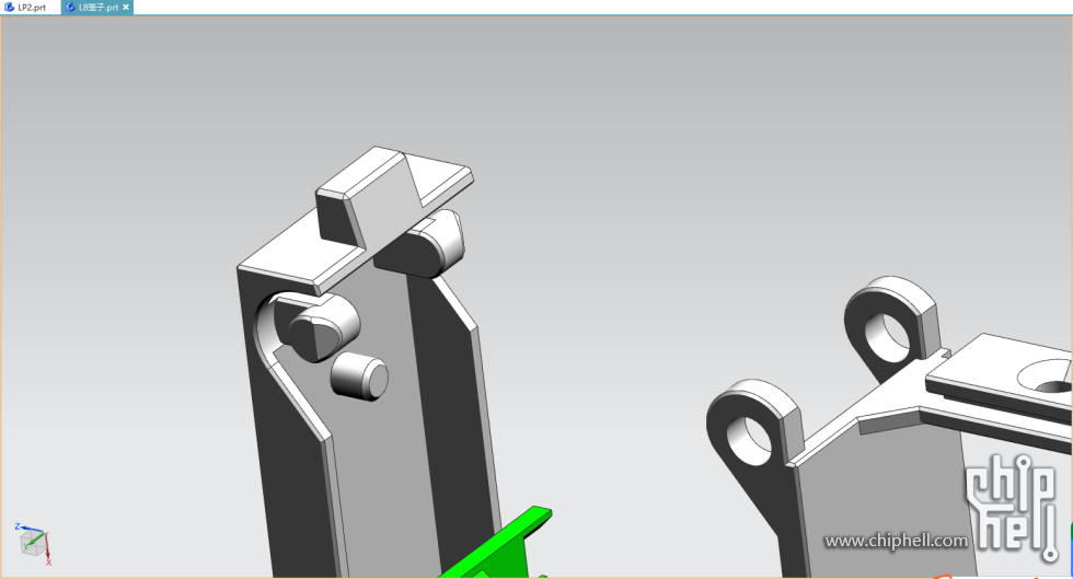

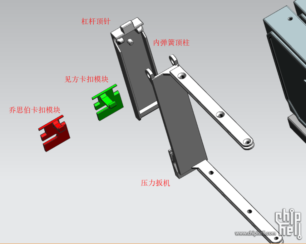

拉手方式也设计成传统的弹盖把手方式,并且这个位置我也设计内加入了顶位,在把手弹开后,就可以通过杠杆原理实现对硬盘的预拔,保证硬盘抽出的力度均匀没有震动,防止磁头打盘体
在结构上,我尽可能的降低整个托盘的安装复杂程度以及所需要的配件数量,整个零件规划为3个模块,其中1个模块是可替换的
其中一个模块可以通过简单的插拔方式替换成乔思伯模式/见方模式,通过这个卡扣位置的替换,托盘可以兼容见方系列/乔思伯N系列产品了,后部外侧位见方系列的滑轨位,内凹位置为乔思伯N系列的滑槽位,这样就可以实现一种托盘在两个不同品牌系列机型里的兼容

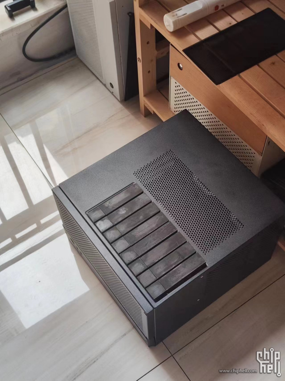

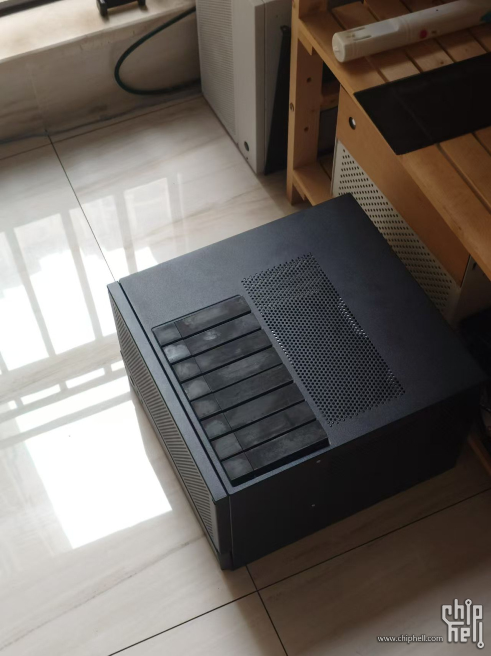

d2da6dcd43ccf903b2e01a6bf84192c.jpg 9ba016f676b53b2030ba6ee73e2ed2c.jpg 921543e65d0d03c9492212067dd1971.jpg 132521b7dd5e3fe2530f0e34ff63e38.jpg 8f265debb70afbc3609538a1743c1f6.jpg

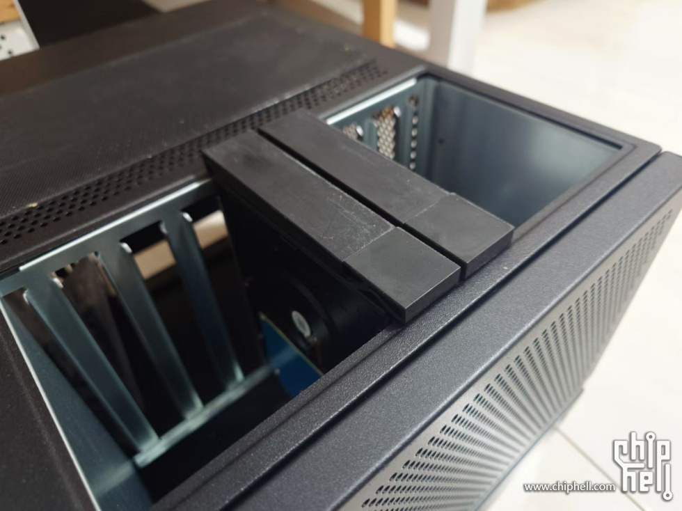

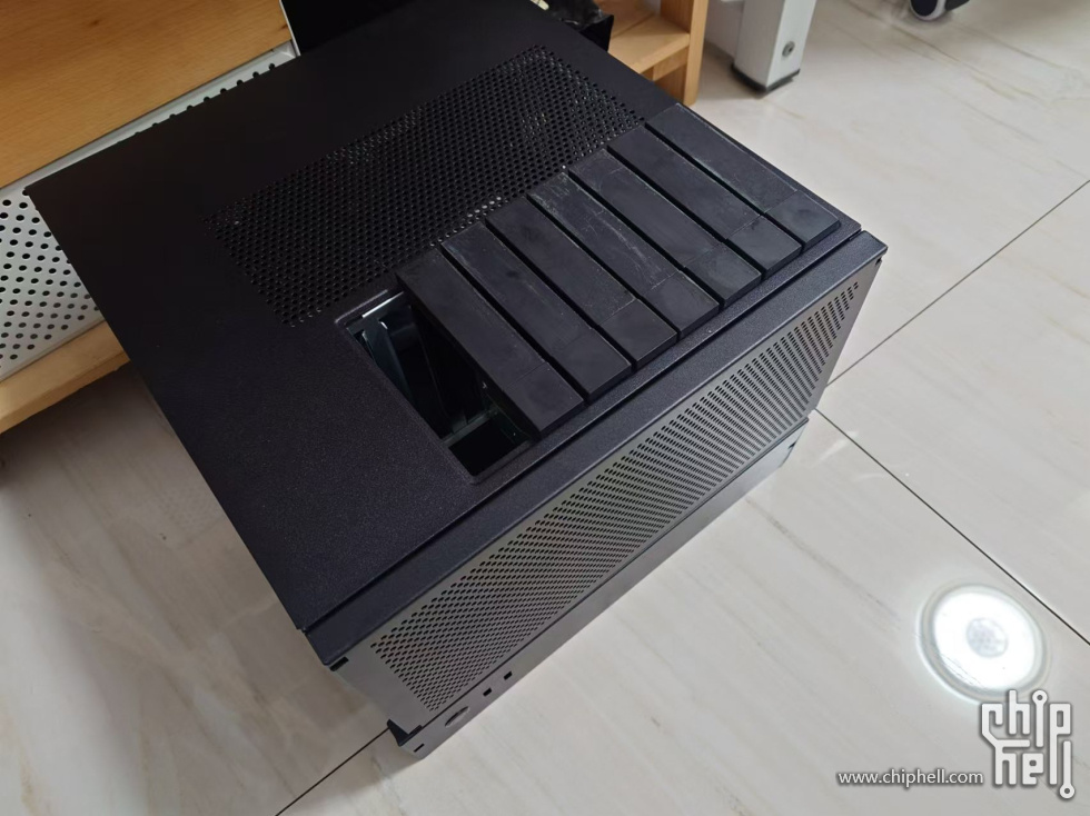

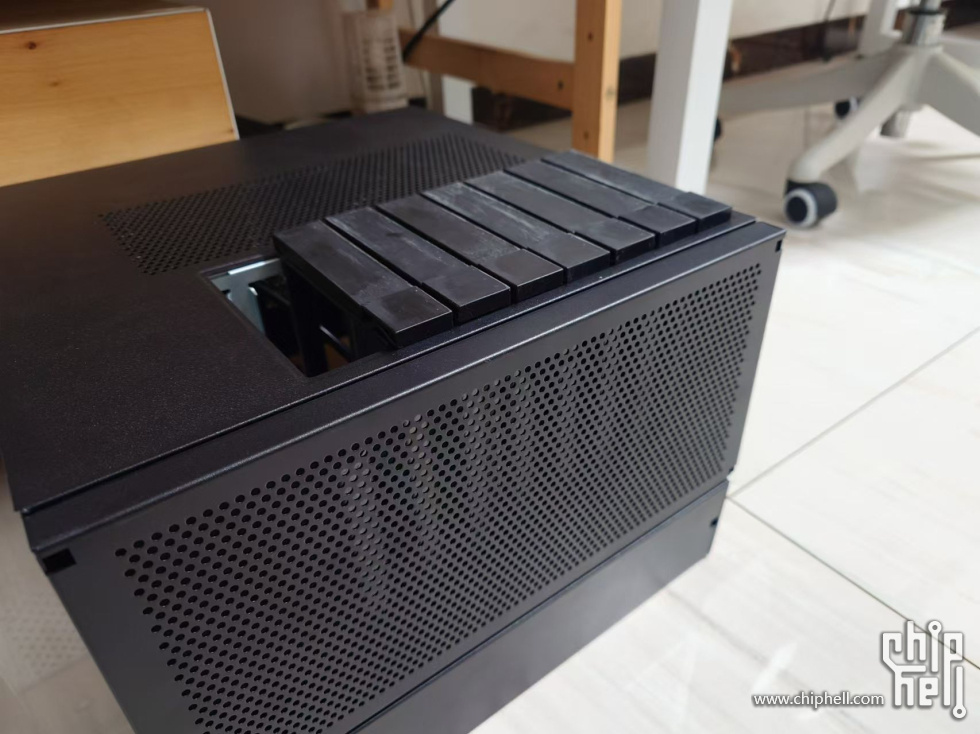

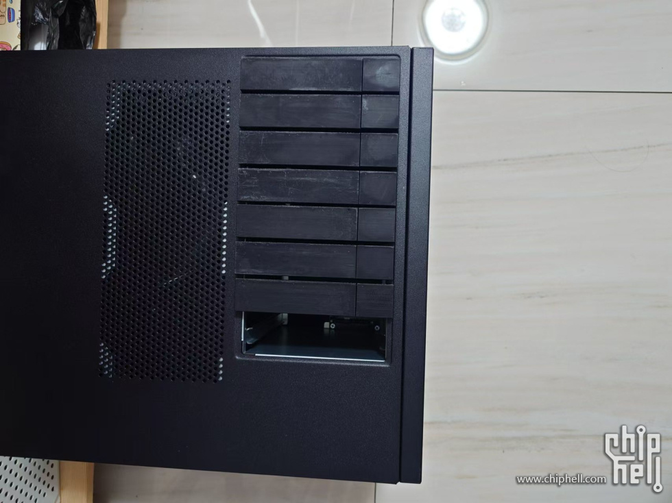

打印件表面粗糙请手动忽略~

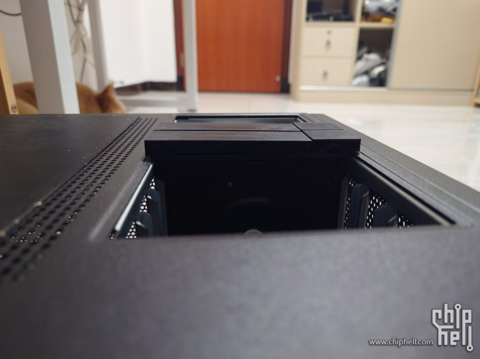

在安装好托盘后,因为顶盖需要的弹簧以及翻盖是需要厚度的,所以这个托盘在插入后会有1cm的高度突出机箱
整体的感官更像公园的石板散步台阶,因此这个托盘的名字我就定为“石板路”

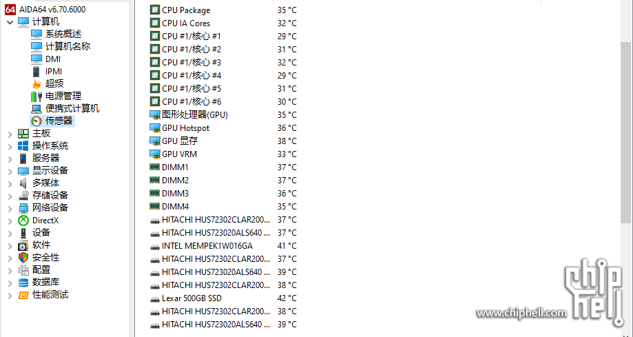

由于见方是侧面进气,加上托盘本身不占用硬盘间距的厚度,所以加装之后不会对散热性能发生影响,在室温30°的情况下,风扇控制1000rpm转速的表现如图,加上见方本身可以支持塔式散热器,12400F待机温度表现如图
